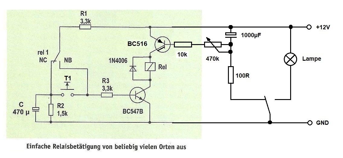

von Ach Du grüne Neune (Gast)
Matthias R. schrieb:
> ich bin auch aussreichend ehrgeizig so etwas selber
> zu lösen. Im endeffekt bekommst du für fast alles etwas fertig gekauft,
> dann hab ich aber nix zu basteln.
Hier benötigst Du ein Relais mit zwei Umschaltkontakten. Es können zum
Taster T1 noch beliebig viele weitere Taster parallel geschaltet werden
mit denen man das Licht sowohl ein- als auch austasten kann.
