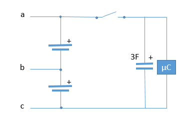

ich habe ein Projekt mit zwei Batterien umgesetzt. Leider habe ich mir
über das Laden der festverbauten Batterien erst jetzt gedanken gemacht.
Ich brauche Hilfe.
Angehängt habe ich eine vereinfachte Schaltung: Zwei Batterien in Reihe,
ein Schalter, der den Pluspol trennt und auf der Verbraucherseite einen
großen Elko und einen µC (den BLDC Motor und die µC Schaltung habe ich
weggelassen).
Ich überlege die zwei Batterien über die Punkte a und b, bzw b und c im
eingebauten Zustand zu laden.
Der Schaltkreis kann während des Ladevorgangs nicht geschlossen werden.
Versehentliches Vertauschen der Ladespannung ist auch nicht möglich.
Spricht da etwas dagegen?
Danke für deine Hilfe
Matze
(Firma: Spezialeinheit) #5384911
Lediglich der Begriff Batterien spricht dagegen. Welche
Ladeschaltung/Methode und welche Anschlüsse du brauchst hängen von den
wirklich verwendeten Akkus ab. Bei Litium brauchst du a,b,c geladen wird
über a und c, zwischen a und b und b und c kommt jeweils ein Balancer.
Bei Nimh brauchst du nur a und c.

#5386031
Du kannst die Li Akkus hintenrum und einzeln laden, aber gute Praxis ist
das nicht. Grund: die Akkus sollten niemals unterschiedliche Spannung
haben. Das würde beim Entladen dazu führen das ein Akkku tiefenladen
werden kann. Beim Laden entsprechend dass ein Akku Überspannung erhält.
Wenn du sie aber niemals in Serie lädst kann das natürlich nicht
passieren.
OP #5386058
Danke für deinen Hinweis! Ich lade die Akkupacks zwar einzeln, aber
immer über einen Balancer überwacht. Zudem lade ich immer beide
Akkupacks direkt nacheinander auf. Somit kann ich fast ausschließen,
dass eine Zelle eine andere Spannung hat als die anderen - ganz kann man
sowas natürlich, selbst mit Balancer, nie ausschließen.
Liebe Grüße
Matze
#5386155
> Matze Apa schrieb:
> Da das sind LiPos. Je mit 5 Zellen und Balancer.
Warum schreibst du das nicht gleich so?
Im Schaltbild oben ist nur eine einzige Zelle zu sehen und dass es
Lithium-Akkus sind hast du nicht erwähnt.
> Mein Ladegerät kann nur
> keine 10 Zellen gleichzeitig laden...
Wenn du die Balancierschaltungen schon in jeder Batterie drin hast, kann
man die Akkus doch auch in Serie laden.
Du brauchst nur eine Stromversorgung mit ausreichender Spannung
(45...50V) und eine vernünftige Strombegrenzung (da reicht auch ein
Widerstand).
Sind es aber echte Balancierschaltungen oder nur die übliche
Schutzbeschaltung an den Zellen?
Gruß Öletronika
