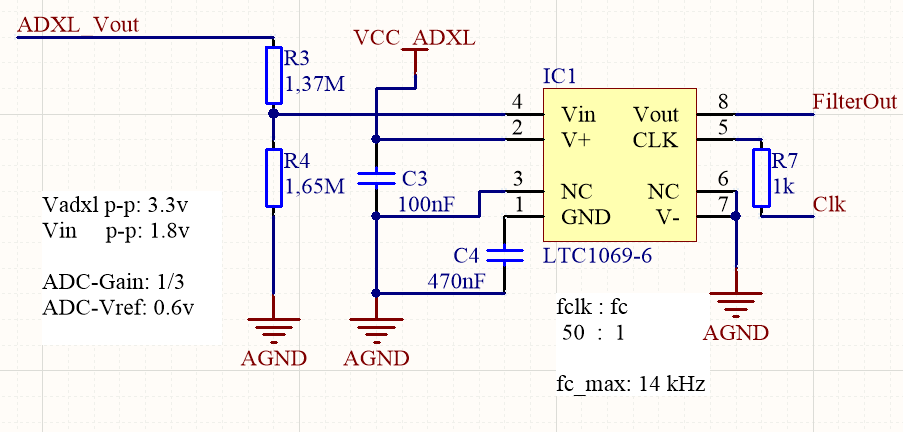

programmierbares Antialiasing-Filter mit analog Schalter?
Gast #5385859
Oliver schrieb:
> @ Weka: Habe es aus dem Datenblatt vom Sensor
(http://www.analog.com/media/en/technical-documentation/data-sheets/ADXL1001-1002.pdf).
> Oder wäre da ein richtiges Filter wie der LTC1069-1 deutlich besser?
> http://www.analog.com/media/en/technical-documentation/data-sheets/10691fa.pdf?
Bei mir geht die Warnleuchte an. Der Clock des ADXL1001/1002 kann mit
200kHz in der Nähe desjenigen vom LTC1069-1 liegen. Es ist zu prüfen, ob
das resultierende Alias akzeptabel ist.
Welcher Frequenzbereich wird benötigt?
Das Rauschen des Beschleunigungssensors ist bei tiefen Frequenzen
erhöht. Hier könnte ein wegschaltbarer Hochpass sinnvoll sein. Die
Selbstestfunktion ist statisch, daher müsste der Hochpass weggeschaltet
werden können.

Prüfen heißt dann hier Messen? Würde ein einfacher Tiefpass um 200 kHz
vor dem Filter helfen?
Ideal wären 1-10 kHz. Geplant ist, umschaltbare Stufen von bspw. 2kHz,
5kHz und 10kHz zu erreichen.
Da der Sensor mit 3,3v betrieben wird, dachte ich mir, teile ich Vout
des Sensors auf max. 1,8v, filter es und digitalisiere es dann. Der ADC
hat Vref = 0,6V und die Vorverstärkung 1/3.
Gast #5385953
Den angestrebten Signal-Störabstand kenne ich nicht. Hingegen gibt es im
Datenblatt des Filters auf Seite 8 im Abschnitt Aliasing und der
Tabelle 4 einen Hinweis zum Einfluss.
> Würde ein einfacher Tiefpass um 200 kHz vor dem Filter helfen?
Kaum. Dazu müsste die Grenzfrequenz tiefer sein. Als Kompromiss würde
ich 30kHz wählen. Dann hätte man wenigstens knapp 20dB Dämpfung und wäre
noch einigermassen von 10kHz entfernt.

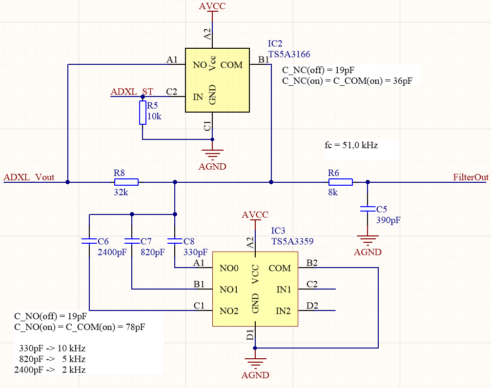

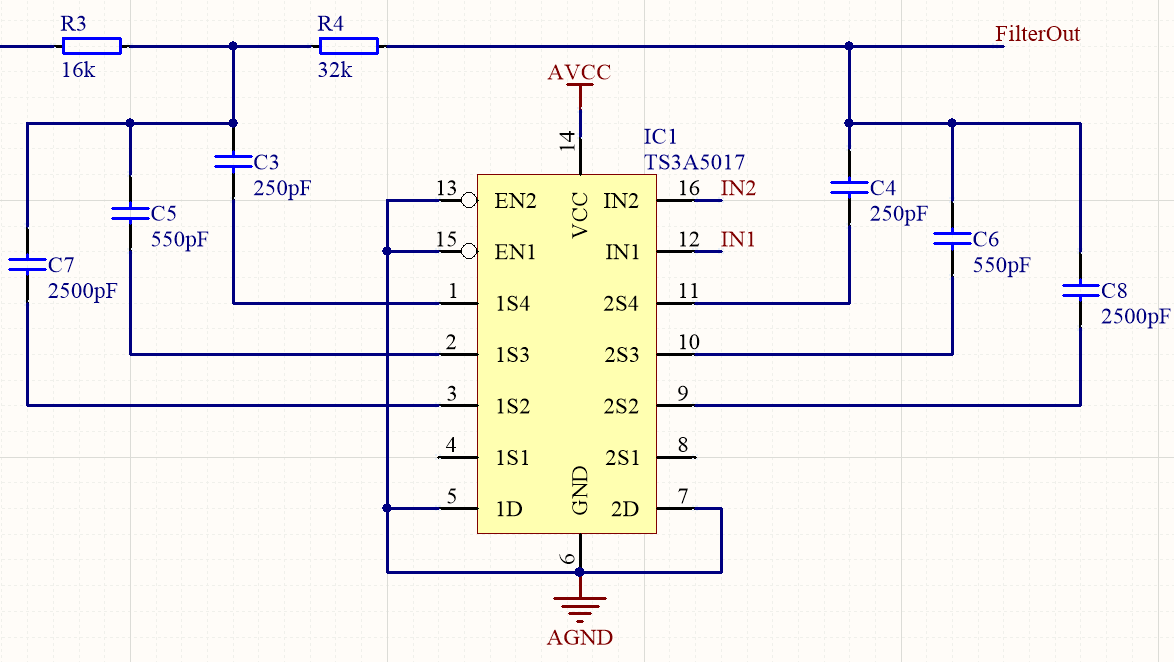

Ehrlich gesagt, mir gefällt die Variante mit dem Analogschalter besser.
Der Stromverbrauch ist geringer und man hat keine zusätzliche Alias.
Einen Teil der Kondensatoren C3, C5, C7 würde ich nicht schalten, damit
hat man schon einen passiven Tiefpass gegen Radiosignale. Eventuell
erfordert der Eingangswiderstand des AD-Wandlers einen Buffer. Diesen
könnte man, als zusätzliches analoges Filter ausführen.
Mir eigentlich auch. Was hälst du von der aktuellen Schaltung? Mit
IN1=IN2=0 lassen sich alle C's trennen.

#5386464
Moin,
Ja, das wird schon, technisch gesehen, so funktionieren. So wie's
aussieht wirst du dann etwas unterschiedliche Filter rausbekommen, je
nach "Schalterstellung".
Die Frage ist bloss: Lohnt sich denn der extra Aufriss? Wenn du dir mal
die Frequenzgaenge der verschiedenen Filter anschaust - die werden so
unterschiedlich nicht sein, fuercht' ich. So'n oller RC-Tiefpass ist so
flach vom Verlauf von Durchlass- zu Sperrbereich; da spielt die
Grenzfrequenz eine viel kleinere Rolle als du denkst.

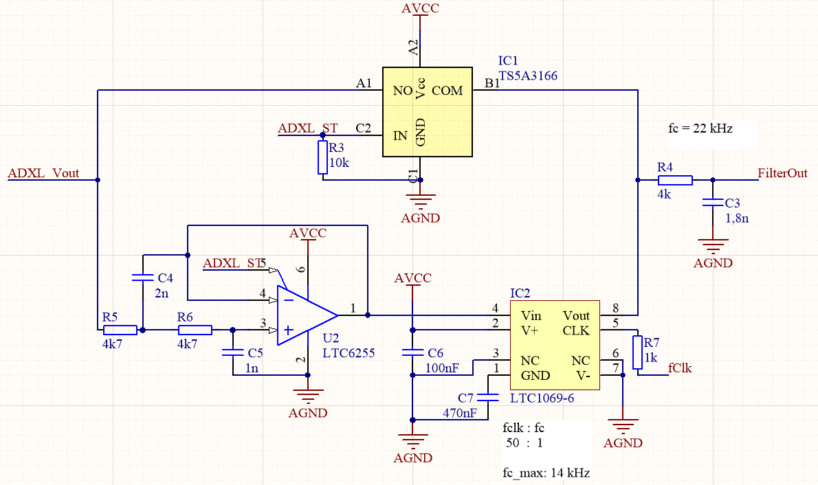

da ich schon ganz gerne einen wirklich einstellbaren TP haben möchte,
habe ich den Versuch mit dem LTC1069 nochmal aufgegriffen und ein
weiteres Filter davor geschaltet. Dessen fc ist bei etwa 23 kHz. Ist
evtl nicht die effektivste Lösung, aber die sollte den gewünschten
Erfolg erbringen, oder?
Gast #5390447
Die beiden Ausgänge von IC1 und IC2 konkurieren miteinander. Zumindest
wenn IC1 durchgeschalten ist.
Warum soll die Bandbreite programmierbar sein? Geht es um den
Signal-Stör-Abstand? Dann ist zu prüfen, ob das Filter LTC1069-6 diesen
überhaupt verbessert.

Ja, ausser den 2 aufeinander arbeitenden Ausgaengen ist's halt insgesamt
schwierig, weil das Gesamtproblem ja immer noch streng geheim ist.
Du kriegst halt nochmal eine weitere Abtastung mit einer neuen Frequenz
in deine Schaltung, bei deiner Praxis wirds recht schwierig sein, den
Takt vom Nutzsignal gut zu trennen.
Ein elliptisches Filter ist ziemlich genau das Gegenteil von
phasenlinear. Nochdazu macht's dir minimum 100µsec Signallaufzeit, bei
niedrigerer Grenzfrequenz dann wohl eher 1msec; Richtung Grenzfrequenz
dann jeweils nochmal mehr. Wenn das ganze Teil einer Regelschleife ist -
scheena Gruass. Ueberschwinger produzierts natuerlich auch - naja, kann
sein, dass das nix macht, muss aber nicht. Das weisst dann nur du.
Gruss
WK

Ziel ist es, mit dem ADXL Maschinenschwingungen zu erfassen und zb durch
erkannte Stöße auf Getriebeschäden oÄ zu schließen.
Dafür hatte ich mir vorgestellt, dass der "Messbereich" in gewissen
Bandbreiten umschaltbar ist, um zb auch bei niedrigeren Frequenzen eine
genaue FFT erstellen zu können. Welche Filterart würdet ihr dafür
bevorzugen?
HildeK schrieb:
> Man könnte aber das Filter um U2 mit dem IC2 vertauschen, dann kann man
> die beiden Pfade voneinander trennen.
Dann wäre aber der AA-Filter um U2 für IC2 wirkungslos.
Danke schon mal an Alle für die vielen Antworten :)

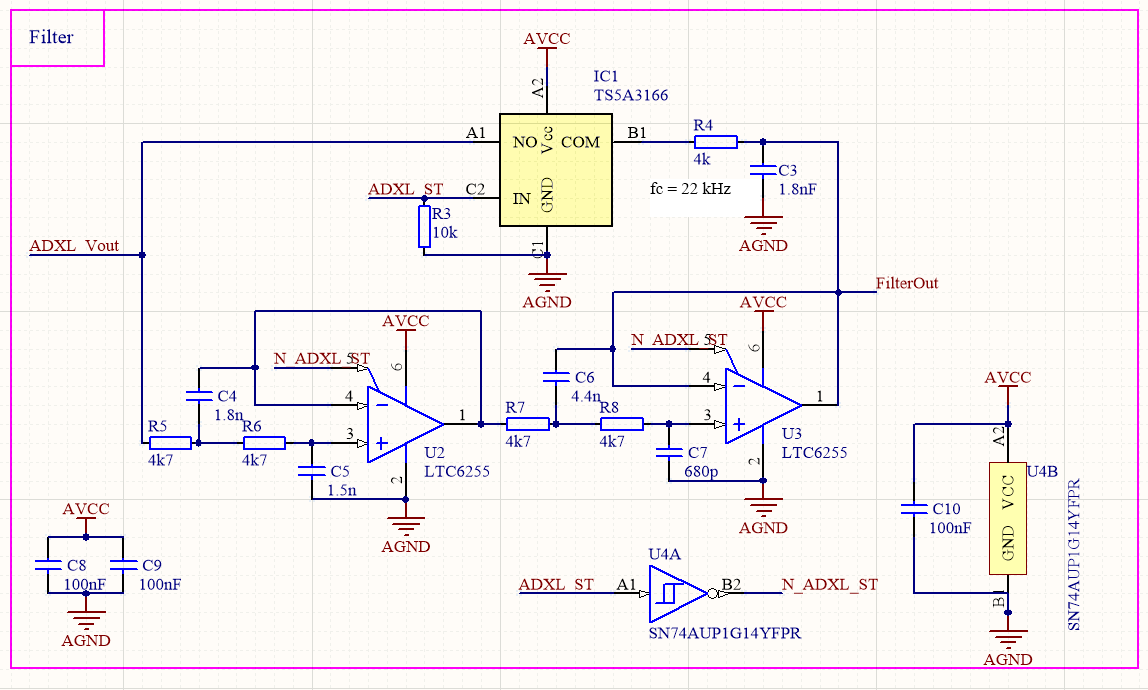

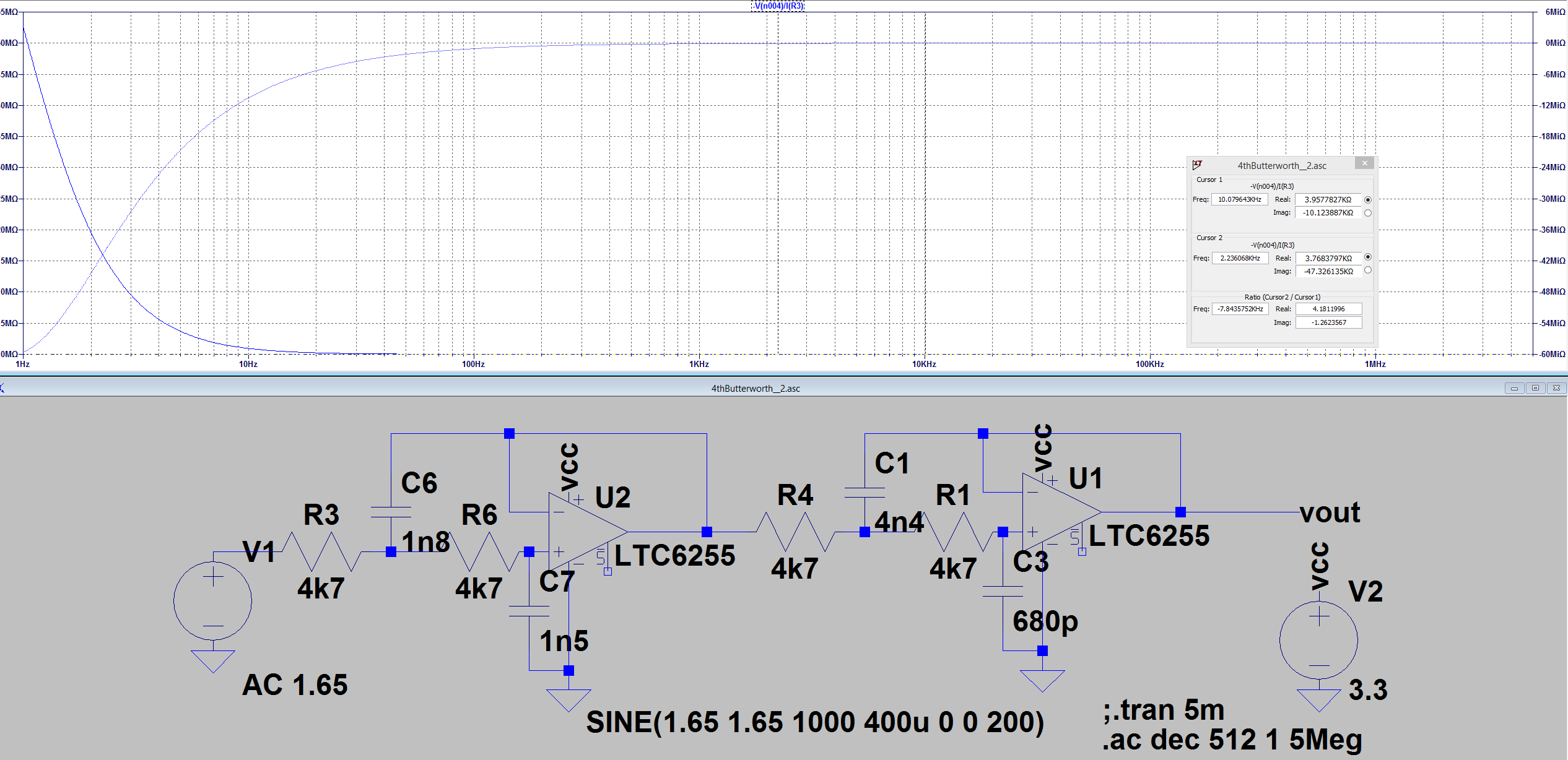

Ok, dann so etwas? Butterworth 4. Ordnung mit fc=20 kHz. Damit sollte
ich bspw. mit 100 kHz abtasten und zb mit einem FIR 1k, 5k und 10k
filtern können, oder?
#5390885
Moin,
Ich seh' schon: Die Umschaltung muss wohl unbedingt sein. Aus Gruenden.
Unschoen bei deiner Schaltung ist, dass der U3 immer den C3 als Last
sieht. Das bleibt auch unschoen, obwohl Linear behauptet "drives all
capacitive loads".
Ich hoff' mal, der Sensorausgang ist so niederohmig, dass der die beiden
Tiefpaesse treiben kann, ohne deren Frequenzgaenge zu verbiegen.
Wenns unbedingt die Umschaltung sein muss, dann wuerd' ich direkt die
Ausgaenge des 2. OpAmps und des Analogschalters zusammenhaengen und
danach erst den Tiefpass 1. Ordnung. Der dann gleichzeitig die reelle
Polstelle fuer ein Butterworth (oder was auch immer) Filter 5. Ordnung
bildet. Die beiden OpAmps machen dann jeweils ein weiteres Polpaar fuer
den Rest des Filters.
Gruss
WK
Harlekin schrieb:
> Die
> werden können.
Hallo Weka, der Schalter ist nur deswegen drin. Warum reicht es nicht,
das Signal während des Selbsttests auch zu filtern? Wenn ich es richtig
verstanden habe, geht es dabei eher um eine DC-Differenz.
>The output amplifier can drive resistive loads up to 2 mA of source
> current, for example greater than 2.5 kΩ for 5 V operation. If
> the output is to drive a capacitive load greater than or equal to
> 100 pF, a series resistor of at least 8 kΩ is required to maintain
> the amplifier stability.
> Maximum Resistive Load 20 20 MΩ
> Maximum Capacitive Load With external resistor 22 nF
Bei 10 kHz beträgt die Eingangsimpedanz des Filters etwa 10,9kOhm, oder?
Oder sollte ich lieber einen Impedanzwandler zwischenschalten?

Ja,aeh - da ist doch nirgends ein Hochpass, der weggeschaltet werden
muesste. Durch deinen aktiven Tiefpass geht DC doch prima durch. Oder
ist da irgendwo ein unsichtbarer Koppel-C?
Nee, das scheint schon so zu passen - im Datenblatt steht fuer die
Output Impedance < 0.1 Ohm - da sind dann ein paar KOhm und nF die vom
Filter her dranhaengen ziemlich wurscht.

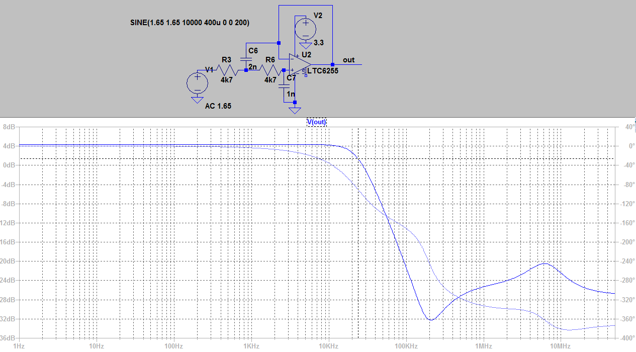

Bei deinem Spice-bildchen fehlt der C3 - also die 1.8nF vom Ausgang des
OpAmps nach Masse. Und auch wenn Spice da nicht zuckt - ich tu's, weil
mir klar ist, dass auch wenn der OpAmp mit so einer kapazitiven Last
klarkommt, deshalb dann deutlich hoehere Stromspitzen auf die
Versorgungsleitungen kommen. Der OpAmp muss ja dann immer die Ladung des
C3 hurtig umladen.
Gruss
WK
