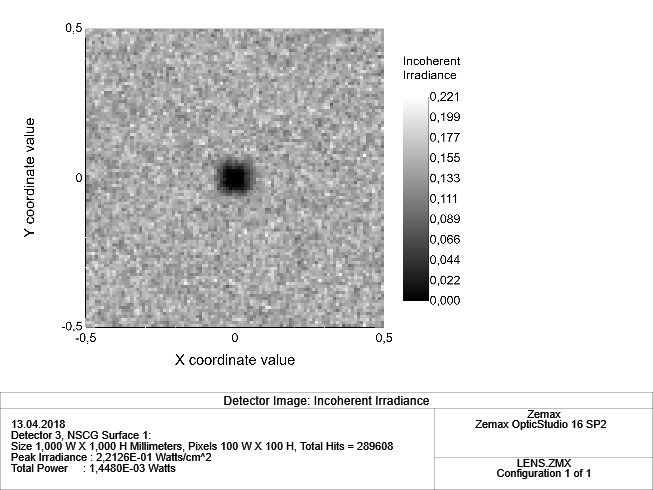

Das Glas eines LCD ist eben nicht nur ein paar Mikrometer dick, sonden
eher ein paar 100 Mikrometer.
Beim einfachen Durchleuchten des Displays ist es daher völlig egal, ob
die Pixel 50, 20 oder 5 Mikrometer groß sind. Die Zerstreuung durch die
Glasdicke ist so stark, dass es eher 200µm Pixeln gleichkommt. Eine
Verkleinerung der Pixel des Displays bringt keinerlei Erhöhung der
Auflösung des Resultats.
Es müsste eine Optik eingesetzt werden, die wie bei einem Projektor das
Bild auf eine Ebene scharf abbildet. Wie bei einem Diaprojektor.

Welche Ergebnisse liefern sie denn? Ich habe bisher nichts gesehen, was
mich vom Hocker reisst.
Bisher habe ich nur Geräte gesehen, bei denen das Display direkt unter
der Vat angeordnet ist. Und so ist es sicher auch hier.
Um zu versuchen, etwas Schärfe zu produzieren, haben sie einen
reflektierenden "Trichter" unter das LCD gesetzt.
Allerdings ist die UV-LED derart großflächig, dass damit kein
"gerichtetes Licht" entsteht. Das sind vergebliche Bemühungen.
Das Licht ist zwar nicht völlig diffus, aber man kann sich leicht
aufgrund Distanz und Größe des LED-Arrays den Unschärfebereich
ausrechnen.
Das Problem ist, dass die Leute, die sowas bauen von Optik Null Ahnung
haben (oder besser: Gott sei Dank).

Selbst 200er Feature size würde bedeuten, dass man sehr, sehr einfach
gute Platinen belichten könnte.
Der Trick eine gute Auflösung zu erreichen ist, die Lichtquelle zu
fokussieren und weit entfernt aufzustellen. Im Anhang mal ein Tracing
für 50 um feature size, 10 cm Abstand, 0,5 mm Abstand LCD zu Platine und
eine LED von 5x5 mm Größe, 1 Watt. Sieht nicht so schlecht aus. Durch
die leichte Unschärfe dürften zudem die Grenzen zwischen den Pixeln
verschwinden.

Kleiner Fehler : das tracing ist für 100 um, nicht 50.
