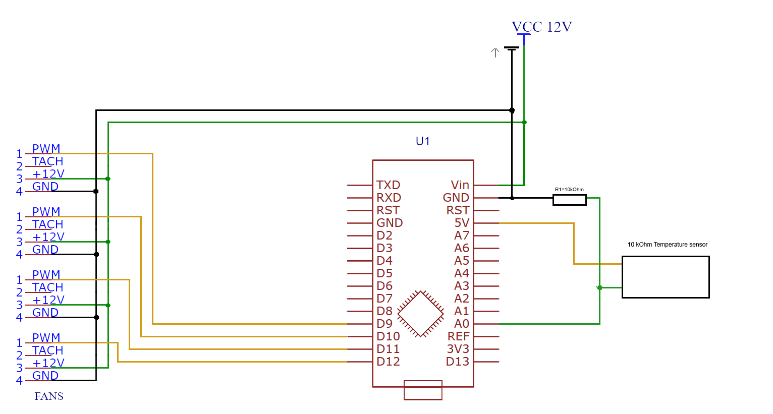

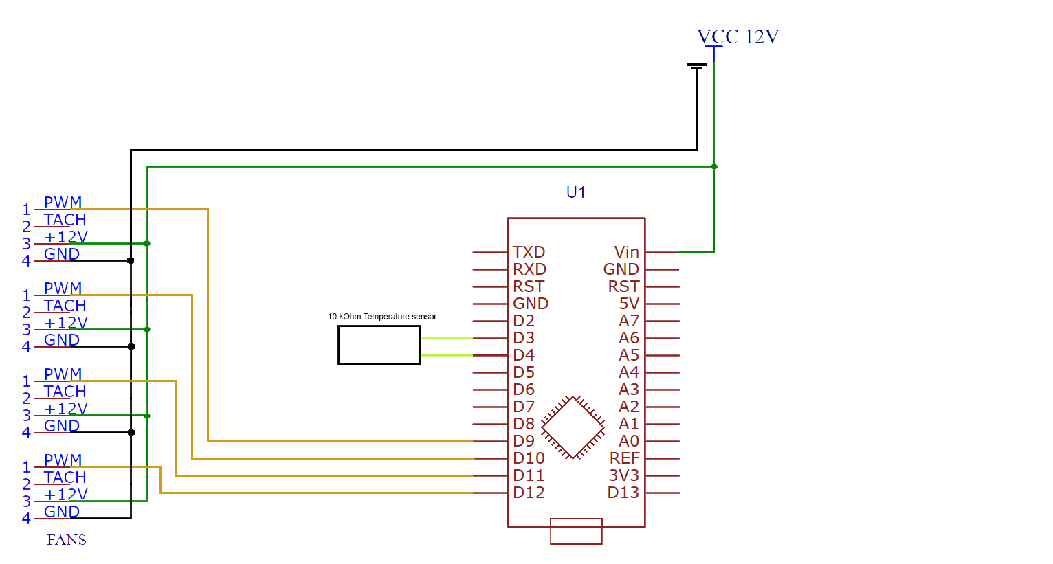

von Leon S. (halfbax)
Was sagt Ihr zu dem Aufbau, machbar, verbesserbar?
Der Temperatursensor ist folgender
https://www.alphacool.com/shop/neue-produkte/21456/alphacool-eiszapfen-temperatursensor-plug-g1/4-chrome
LG
von Mani W. (e-doc)
Wie üblich fehlen Kondensatoren bzw. Elkos...
Und Ground durch den Chip jagen?
von Teo D. (teoderix)
Das Tachosignal hat einen Open-Collector Ausgang!
Das nun auch noch zusammen mischen, zerstört jeglichen
Informationsgehalt.
Du hast noch einige IOs frei (?), warum nicht nutzen? Ich würde jeden
einzeln überwachen und regeln.
von Wolfgang (Gast)
Den Masseanschluss deiner 12V-Quelle solltest du noch in die Schaltung
mit einbeziehen. Sonst rührt sich da gar nichts ;-)
von Wolfgang (Gast)
Meinst du, dass der Temperatursensor in dieser Beschaltung irgendwie
nutzbar ist?
Die angegebenen technischen Daten geben über die elektrischen
Eigenschaften ausgesprochen spärliche Information :-(
Alleine die Worte "10kOhm Temperatursensor" lassen vermuten, dass es
sich um einen NTC handeln könnte, der dann auch entsprechend beschaltet
werden möchte - aber keine Gewähr bei einer derart besch...enen
Beschreibung.
von Stefan F. (Gast)
Der VIN Anschluss des Arduino Nano Moduls benötigt 7-12 Volt, weil auf
dem Board bereits ein 5V Spannungsregler sitzt.
Wenn du einen externen Spannungsregler verwenden möchtest oder willst,
musst du dessen Ausgang an den 5V Eingang des Arduino Moduls
anschließen.
Füge Kondensatoren gemäß Datenblatt des Spannungsreglers hinzu. Ohne
Kondensatoren können sie so krass versagen, dass sie Überspannung
ausgeben und damit deine ganze Schaltung zerstören.
> Informationsgehalt.
Also kann ich das TACH Signal unberührt lassen?
> anschließen.
Jetzt fällt mir der Fehler erst auf.*

von Joachim B. (jar)
Leon S. schrieb:
> Ich habe versucht eure Vorschlage umzusetzen.
nicht wirklich, wo ist GND am Arduino?
was ist das für ein komischer Sensor der alleine an 2 Ports hängt und
was soll das bewirken?
Unterhalb der Beschriftung "VCC 12V" hast du das Symbol für GND
verwendet. Dort gehört ein kleiner Kringel oder ein Pfeil hin, der nach
oben zeigt.
Ist mir auch aufgefallen.
Ich habe noch den GND Fehler beseitigt. Entschuldigt mich dafür. Ich bin
noch nicht so erfahren.
Des Weiteren habe ich den Sensor getestet und kann bestätigen das dieser
valide Werte auswirft.
Lieg ich da richtig, das ich diese Netzteil problemlos verwenden kann?
https://www.amazon.de/Netzteil-100-240V-Stromversorgung-Netzadapter-Festplatten/dp/B071JVQ97Q/ref=sr_1_16?ie=UTF8&qid=1523457097&sr=8-16&keywords=12v%2Bnetzteil&th=1
LG
von Mani W. (e-doc)
Ist eigentlich der GND an der linken Seite (unter RST) auch zu
beschalten?
Mit einem Multimeter kannst du überprüfen ob/dass alle GND Anschlüsse
des Arduino Boardes bereits miteinander verbunden sind.
