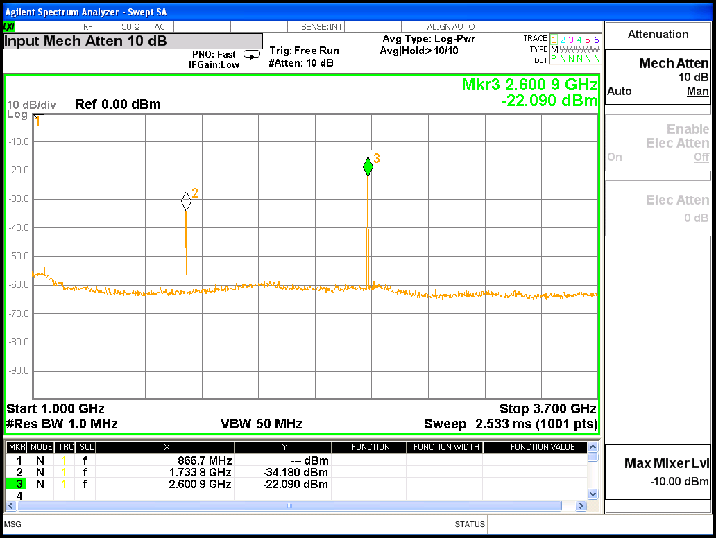

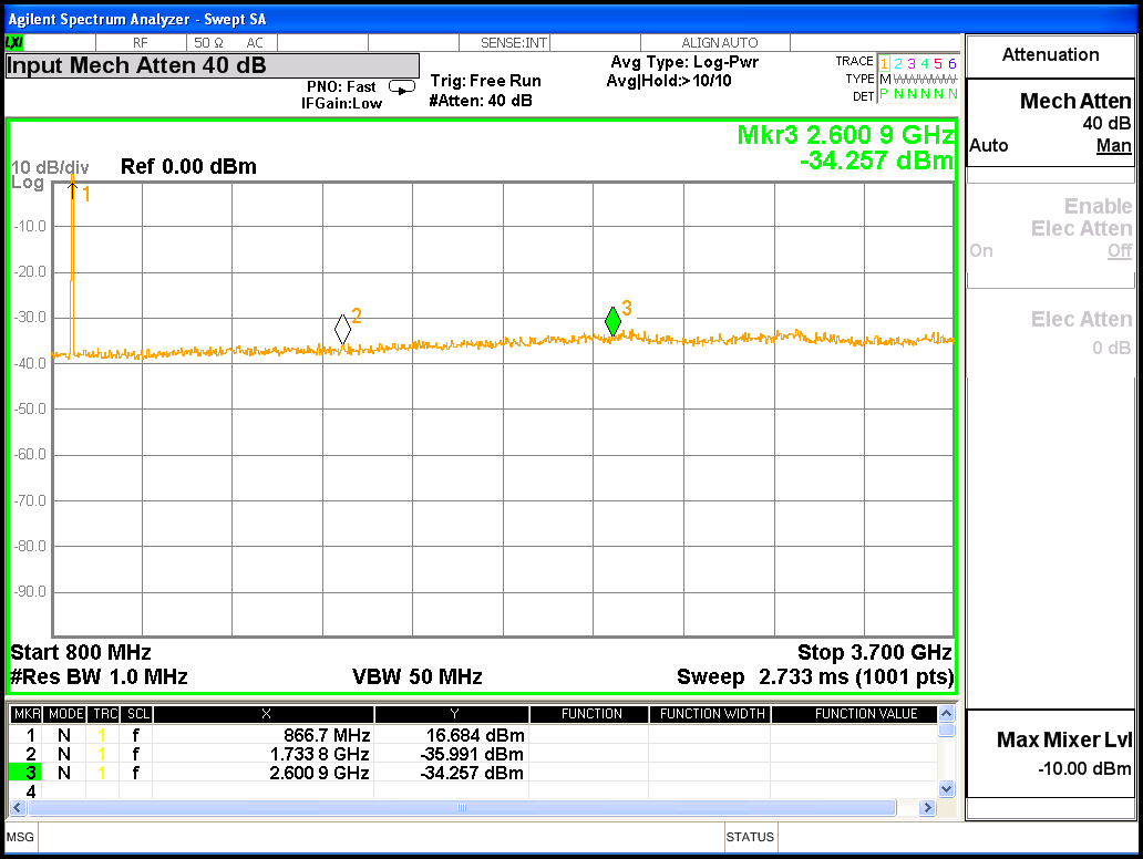

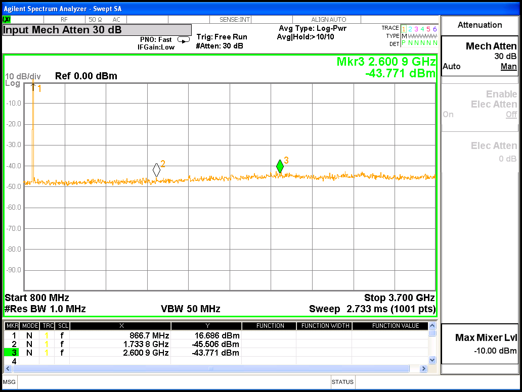

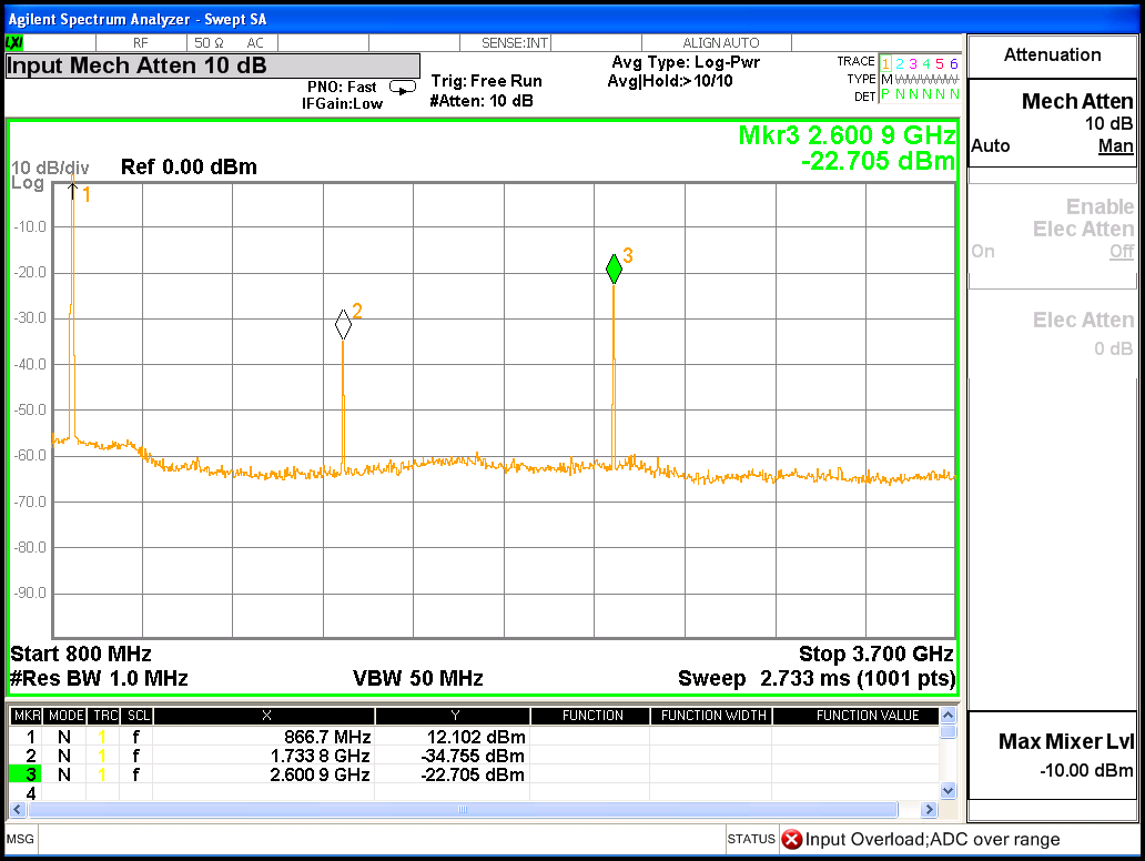

beim Messen von Oberwellen mit dem Spektrumanalyzer habe ich das
Problem, dass das Nutzsignal außerhalb meines Anzeigebereichs Messfehler
produziert.
Dies lässt sich dadurch zeigen, dass die gemessenen Oberwellen deutlich
zurückgehen wenn das Eingangssignal zum Spekki gedämpft wird. Wird mit
10dB gedämpft nehmen die gemessenen Harmonischen um >30dB ab.
Wie nennt sich das Verhalten und welche Angaben des Spektrumanalyzers
werden gebraucht um das Verhalten rechnerisch zu belegen?

Der zuverlässigste Indikator für ausreichende Linearität ist die
Anwendung des Attenuators, wie du das ja schon gemacht hast (also delta
10db am Attenuator = delta 10db der Harmonischen).

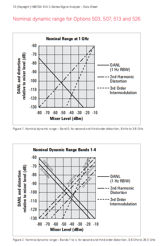

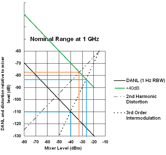

Anbei noch Dynamik-Diagramme aus dem 9010A-Datenblatt (Achtung: RBW=1Hz,
also Rauschteppich extrem niedrig. Bei z.B. RBW=10kHz ist der um 40db
höher)
MfG,  Horst
> höher)
Das bedeutet, der maximale Dynamikumfang erreicht man beim Schnittpunkt
der Rauschgrenze (DANL) und IP3 und dort sollte ich auch meine Messungen
machen?
Beim oberen Diagramm mit 1Hz RBW wären das ca. -40dBm Mischerpegel und
etwas über 110dB Dynamik.
Verschiebt man die Rauschgrenze um 40dB für 10kHz RBW landet man bei ca.
-25dBm Mischerpegel und 90 dB Dynamik.
Passt das ungefähr?

Gast #5386528
Ralph B. schrieb:
> was ist denn das für ein Spektrumanalyzer?
Agilent 9010A, allerdings gelten solche Grundlagen ja prinzipiell für
nahezu alle Spektrumanalysatoren.
Ralph B. schrieb:
> Bei 10KHz Bandbreite wäre das Grundrauschen bei ca -105dbm
Bei einem Referenzpegel von ≤ 0dBm wird intern das 10dB Dämpfungsglied
geschaltet (= -10dBm Mischerpegel), das Rauschen liegt bei -90dBm Peak
und -100dBm Average. Passt soweit :)
Ralph B. schrieb:
> Bei -30dbm Mischerpegel wäre das ein Dynamikbereich von 75 dB
> Bei -25dbm Mischerpegel wären es 80db Dynamikumfang. Wie kommst du auf
> 90db?
Stimmt, da hatte ich die Gerade falsch eingezeichnet. Wie ich auf die
Werte komme habe ich mal dargestellt (in blau) und komme auf etwas über
80dB Dynamik bei -25dBm Mischerpegel. Oder Limitiert hier auch die 2nd
Harmonic Distortion und die Werte in orange (75dB Dynamik bei -33dBm
Mischerpegel) gelten?
> Und bei -25dbm Mischerpegel hast du mit Sicherheit keinen IM3 Abstand
> von 80db mehr. Eher 70db
Da wäre wieder die Frage, wie ich das anhand der Angaben im
Handbuch/Datenblatt herausfinden kann damit die Messfehler vornherein
schon vermieden werden können.

Gast #5386962
Ralph B. schrieb:
> Es ist vollkommen normal das der IM3-Abstand zum Cariiersignal um 20 db
> schlechter wird, wenn der Pegel  um 10db erhöht wehöht wird.
Stimmt natürlich - aber:
hier ging es in der Frage meinem Verständnis nach um die Messung der
Oberwellen eine Einzelsignals, deren Abstand von der
Grundwellenamplitude konstant ist. Daher d10db Att --> d10db
Harmonischen-Amplitude = linearer Betrieb.

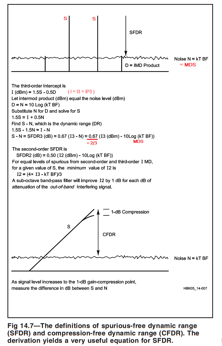

Ein weiterer Anhaltspunkt kann auch zur Abschätzung verwendet werden:
Man kann den Dynamikbereich auch über den IP3 und das Eigenrauschen
(entspricht dem MDS) errechnen. In den 9010A-Specs wird der IP3 mit
+18dBm angegeben:
"TOI @1 GHz (3rd Order Intercept) +18 dBm"
Die Gleichung sieht so aus:
DynB[db] = 2/3 * (IP3[dbm] - MDS[dbm])
(wobei MDS von der RBW abhängt)
Bei einem Rauschpegel (MDS) von z.B. -105dBm ergäbe sich ein
Dynamikbereich von
2/3 * (18+105) = 82dB
D.H., der maximale Eingangspegel sollte dann -23dBm nicht überschreiten.
---> Das Ding ist kein schlechter S/A, Gratulation ;-))
MfG Horst

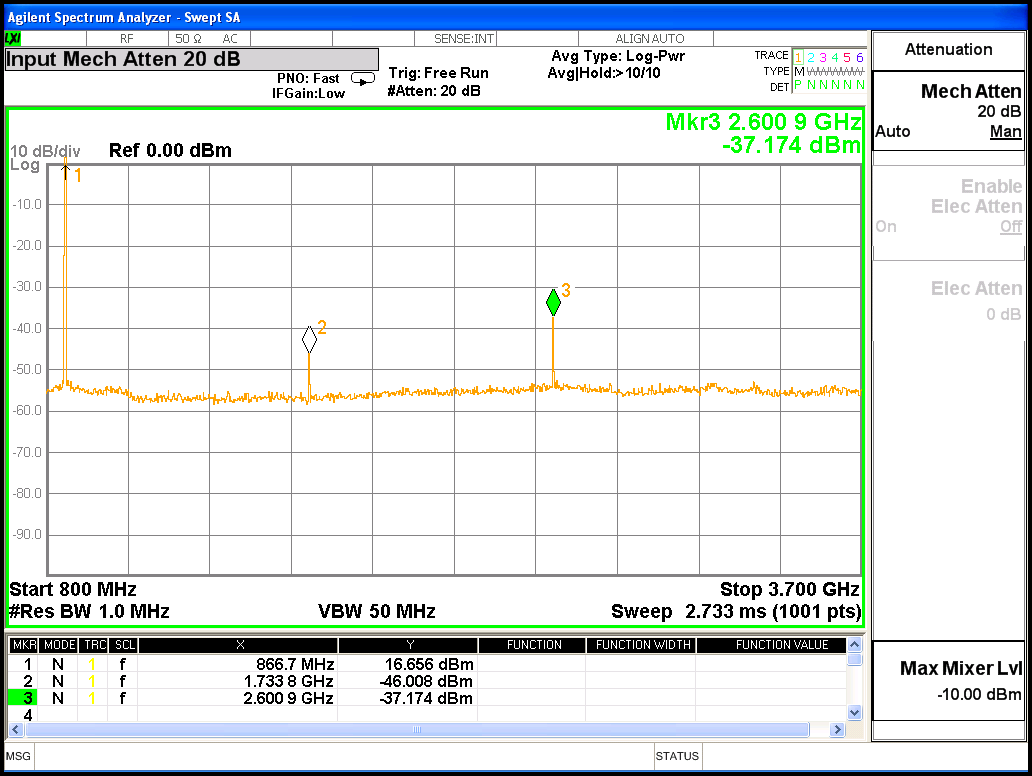

Die Abschätzung kommt sehr gut hin, woher kommt eigentlich das 2/3?
HF-Werkler schrieb:
> Bei welcher Frequenz das Nutzsignal ist, hat der TE leider nicht
> verraten.
Gesendet wird mit max. 20dBm im 868 MHz ISM-Band, nach ETSI dürfen dann
z.B. die spurious emission im Bereich 1-10 GHz -30dBm (RBW=1MHz) nicht
überschreiten. Da gibt es mit den internen Dämpfungsglieder in
10dB-Abstufung zwei Einstellungen die eine Messung erlauben. Ist die
Dämpfung zu gering, gibt es die Intermodulation. Ist die Dämpfung zu
hoch ist das Rauschen über -30dBm...
Wenn man sich also zuerst einmal den Bereich ab 1 GHz ansieht, hat man
das Ergebnis von Atten_10dB_NoCarrier und vermutet, dass der Sender
ordentlich Oberwellen produziert.
Wenn man den eigentlichen Träger mit in den Sichtbereich bringt, merkt
der Spektrumanalyzer, dass der AD-Wandler übersteuert und bringt eine
Fehlermeldung wie bei Atten_10dB.
Erhöht man die Dämpfung um 10dB wie in Atten_20dB geht die 2.
Harmonische (Marker 2) um 12 dB zurück, die 3. Harmonische (Marker 3)
sogar um 15dB. Der Spektrumanalyzer meldet allerdings keinen Fehler
mehr.
Nochmals 10dB mehr und man hat das Ergebnis von Atten_30dB.
Die 2. Harmonische geht um 1dB zurück, hier ist also der lineare Betrieb
erreicht (der Spektrumanalyzer addiert ja automatisch das Dämpfungsglied
zur Messung). Die 3. Harmonische liegt schon im Rauschen.
Nochmals 10dB mehr und das Rauschen in Atten_40dB kommt schon nahe an
die ETSI-Grenze.
Das liegt am schon weiter oben erwähnten Zusammenhang bei einem
Zweitonsignal, dessen Intermodulationsprodukte (3. Ordnung) um 30db
ansteigen, wenn das ZWT um 10db steigt. Der Schnittpunkt, bei dem ZWT
und IM3 den gleichen Wert haben, ist der IP3. Da ich zu faul bin, das im
Detail zu beschreiben, hier ein Bildchen, das den Dynamikbereich (SFDR)
ableitet.
MfG, Horst
