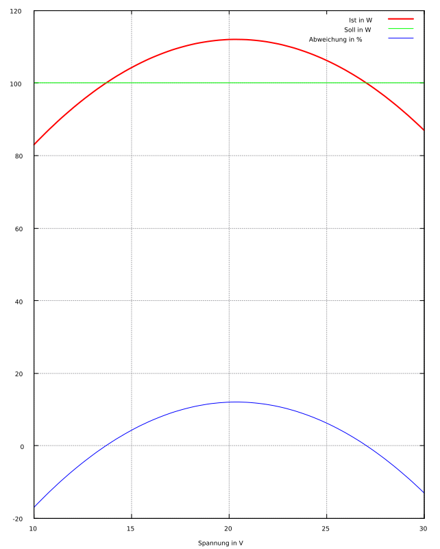

Mit einer Schaltung, die den Strom einer Stromsenke linear zur
steigenden Spannung senkt (trivial mit Opamps), kommt man schon grob in
die Gegend:
Mit z.B.
bleibt die in der Stromsenke verbratene Leistung im Bereich zwischen 10
und 30 V innerhalb von +-20%.
