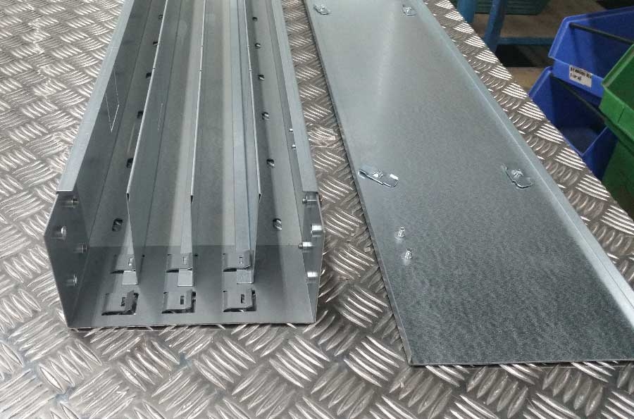

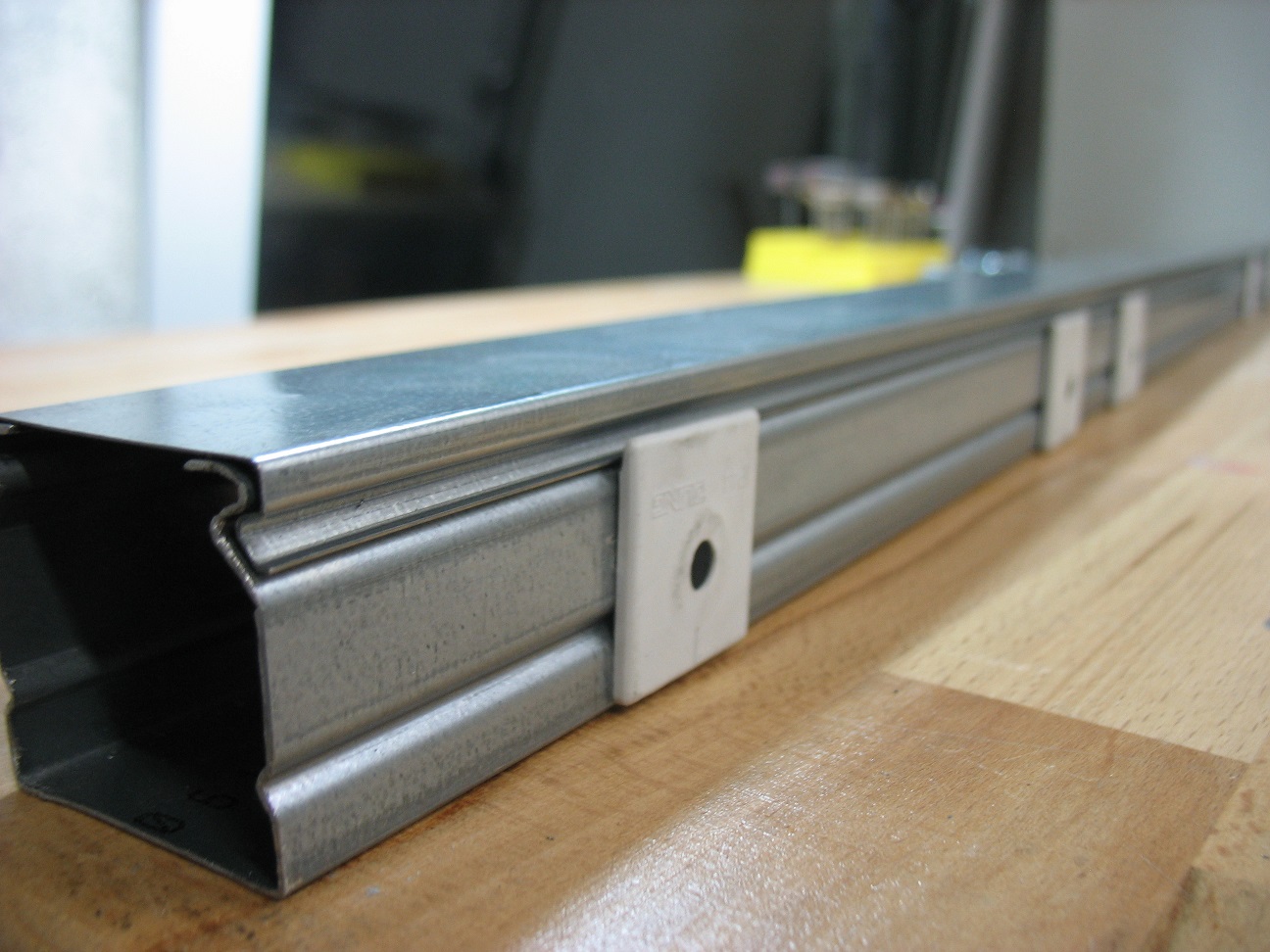

Gast #5386325
Wenn man den Schirm an den Motorleitungen nicht beidseitig (großflächig)
Auflegen kann - sein lassen. Schlecht/einseitig aufgelegte Schirme
wirken wie Antennen und bringen die Störung an den Ort des Geschehens
Einfachstes Mittel - Kabelverlegung optimieren räumlich Trennen, z.b.
von zwei Seiten anfahren Motorkabel links Sensor leitung rechts ...
oder z.b. in verzinkten ("geerdeten") Blechkanälen Arbeiten. Gibt es
auch in "mini" ca. 15x15mm kann man doppelt verlegen, 1x für
Messleitungen 1x für Motorleitungen oder größer mit Trennstegen arbeiten
(s. Bilder)
