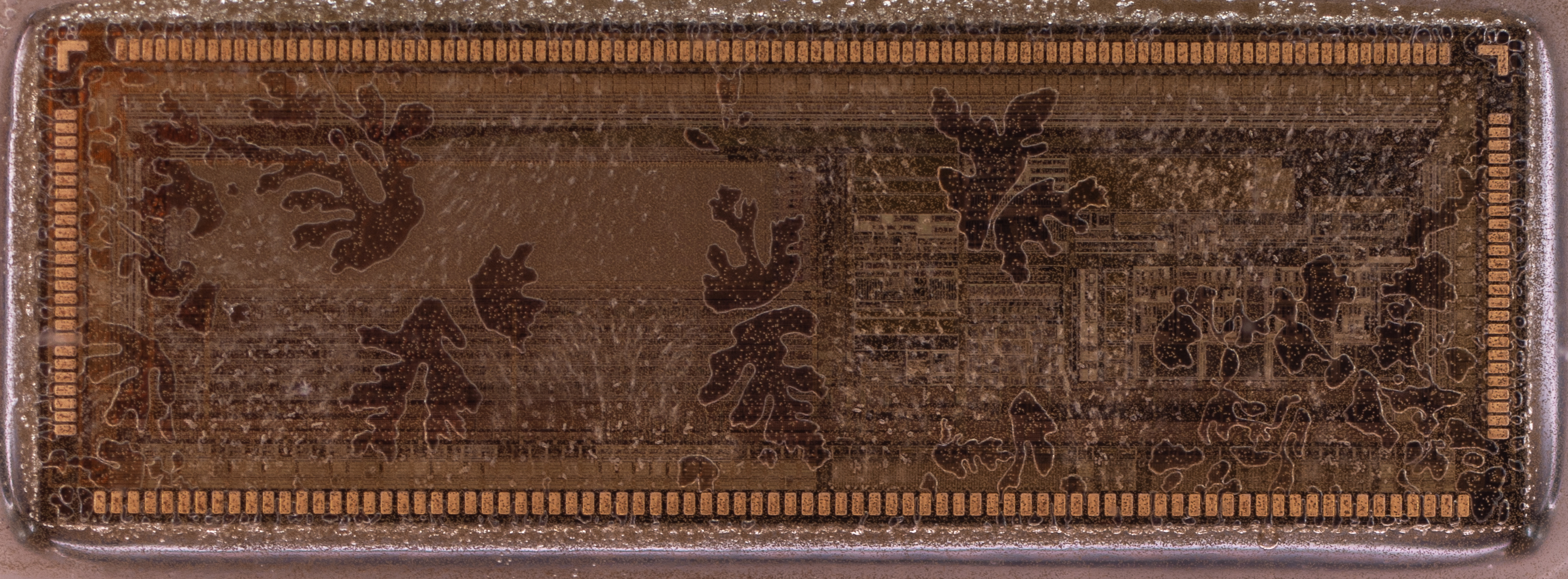

Auf einem schon etwas älteren kleinen monochromen Graphikdisplay
(Auflösung geschätzte 32 x 64 Pixel) aus einem Siemens-DECT-Telephon
(Gigaset C3000 Komfort) ist der im Anhang abgebildete Controller
untergebracht.
Am Displayglas klebt ein Folienleiter mit etlichem diskreten
Hühnerfutter (Kondensatoren, Widerstände und LEDs zur
Hintergrundbeleuchtung), das ganze wurde wohl von Hyundai für Siemens
hergestellt (Beschriftung HP97510-B).
Der Folienleiter wird mit nur 9 Leitungen mit der restlichen Elektronik
verbunden, das wird also mit hoher Wahrscheinlichkeit irgendein
serielles Interface (I2C oder SPI) sein.
Fällt jemandem etwas dazu ein?

c-hater schrieb:
> Weil: aus dem Foto kann man genau garnix erkennen
Naja, die Pad-Anordnung des Chips kann man schon sehen.
Reverse-Engineering, was wo angeschlossen ist, kann ich schon selber
machen; ich gehe schon davon aus, daß der eine oder andere hier, der
sich mit derartigen Chip-Bildern von Controllern beschäftigt hat, so ein
Ding wiedererkennt. Das ist ja bei diversen Pollin-Restposten-Displays
schon so passiert.
Nicht bei so einem miesen Bild. Ich hab so etwas selbst erst vor kurzem
gemacht. Und kann das LCD hier nun problemlos ansteuern:
Beitrag "Display informationen"
Leider hat die Forensoftware das Bild um den Faktor 6-10x verkleinert so
das man nicht mehr viel erkennen kann.
Du brauchst also ein besseres Bild. Danach kann man dann irgendwo auf
dem COG eine Kennung lesen und die Anschlussbelegung findet man dann
einfach mit dem Datenblatt raus. Die Anschluesse sind im Prinzip wie
beim Die angeordnet, aber manchmal fuehren die Hersteller nicht alles
raus.

Wäre es möglich mal nachzumessen wie groß der Controller ist. Würde
dabei helfen den richtigen Typ zu finden.
Beim Zählen von Pixeln in einem Bild von Ebay des 3000 Comfort komme ich
auf etwa 11x * ~32 Pixel.
Vertikal sind es 32, horizontal dürften es 96 sein, siehe Anhang.
4 Zeilen, in denen Zeichen aus einer 5x7-Matrix dargestellt werden,
zwischen den Zeichen je eine Pixelspalte und zwischen den Zeilen je eine
Pixelzeile Leerraum.

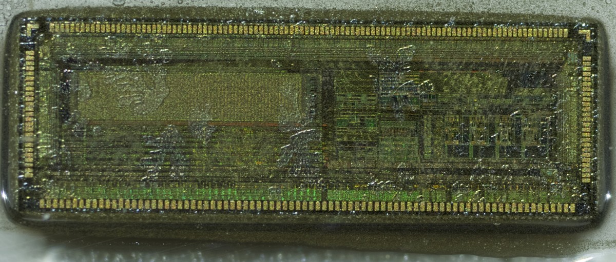

von W.S. (Gast)
Hmm...
Ich hab mal versucht, die Bumps zu zählen. Oben und unten je 82, links
und rechts je 25, macht 214 Anschlüsse - wenn ich mich nicht verzählt
habe.
So, jetzt kommen Vermutungen:
32x64 Pixel würde nur 96 Anschlüsse brauchen, ist zu wenig.
Telefone laufen mit geringer VCC, 2x NiMH oder so, also wird es wohl
wenigstens 3 Wandlerstufen brauchen, macht 3x Shift-C und Speicher-C,
also 3x 3 Anschlüsse. Gibt es auf dem Folienlappen Keramik-C's?
Wieviele?
Also: 9 Anschlüsse für Stepupwandler, 1 für Endspannung nach Regler,
macht 10.
R/L und U/D wird zumeist per Register gemacht, also keine Anschlüsse
dafür.
2 für VCC, GND,
7 für CS+, CS-, 8/6, P/S, RD, WR, A0
8 für Daten
macht 17 für Interface
Anschlüsse zusammen:
 10 für Spannungswandler
 17 für Interface
128 für X
 64 für Y
219 Summe
Da würden noch 5 fehlen.
Also ist X oder Y oder beides vermutlich krumm und keine Zweierpotenz.
Haben wir da einen ersten Ansatzpunkt? Immerhin hatten wir ja schon
einige komische LCD's hier am Wickel.
W.S.
von Bernd B. (bbrand)
> habe.
In der oberen Reihe sind 102 Pads, die sind kleiner als die unteren.

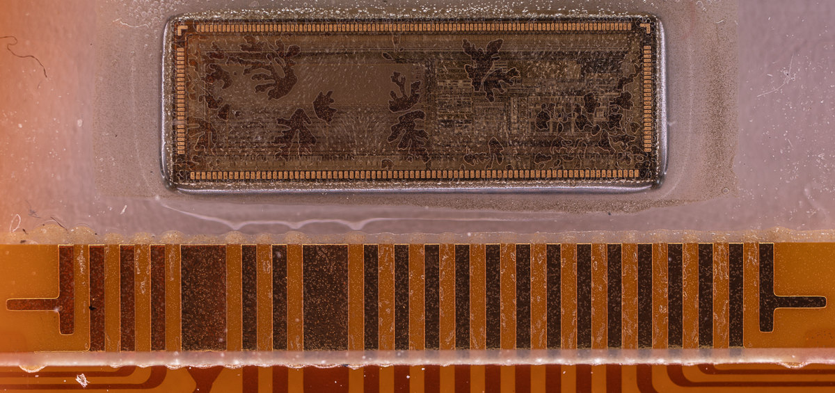

Ich habe zwischenzeitlich versucht, ein besseres Bild hinzubekommen,
aber wirklich viel mehr erkennt man auf dem auch nicht, der Kleber ist
wirklich übel.
Ich hab' hier kein Mikroskop zur Verfügung, das ist mit Macroobjektiv
und Zwischenringen aufgenommen, die Metallisierung des Glases ist nur
sehr schwach (eher fast gar nicht) auf dem Bild zu erahnen.
> Gibt es auf dem Folienlappen Keramik-C's? Wieviele?
Neun Stück. Drei verschiedene Größen, sieben mal die gleiche, zwei
jeweils etwas größer. Von denen sind vier zwischen Masse und dem
Displaycontroller geschaltet, drei sind mit beiden Polen mit dem
Controller verbunden und die anderen beiden sind noch mit einigen
Widerständen verschaltet. Von denen gibts insgesamt vier ... allerdings
auch vier LEDs.
Der Folienlappen ist zweilagig; zum Controller auf dem Displayglas
führen zwanzig Leitungen, wie man auf dem Bild auch erkennen kann.
Danke für Dein konstruktives Mitraten!
