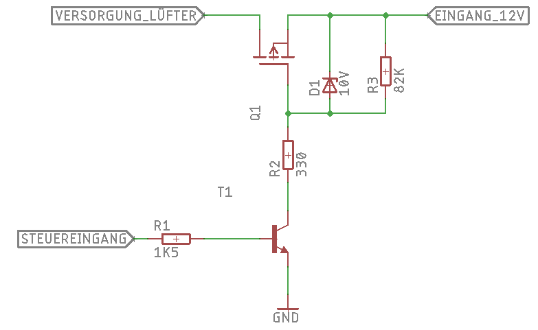

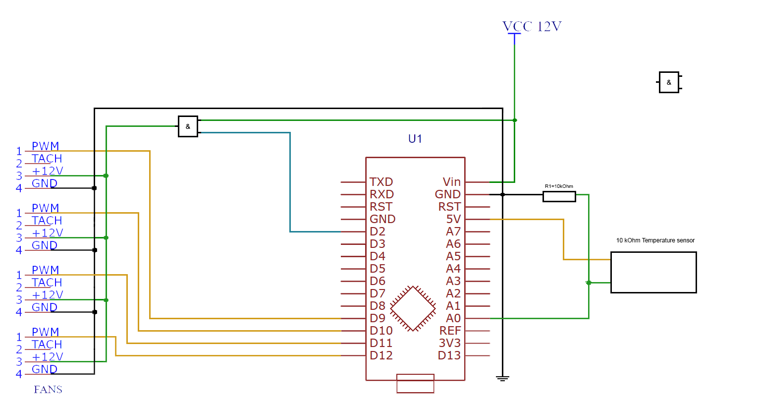

Stefan U. schrieb: > Ist das so schwer? >> beginne deine Beschreibung damit, WAS du machen willst, nicht WOMIT. Ich ignoriere mal deine unhöfliche Art. Realisiert werden soll das And-Gatter.
#5385960
Dein und Gatter sieht mir nach PFET aus...
Leon S. schrieb: > Ich ignoriere mal deine unhöfliche Art. Realisiert werden soll das > And-Gatter. Es sieht doch sehr danach aus, als ob du überhaupt kein Gatter brauchst und Stefan Us sehr richtig lang. Leider hören die Leute ungern Dinge die richtig sind und lügen sich lieber oihre Welt schön zurecht. Unhöflich und dumm war lediglich deine schlecht formulierte Frage, ind er du nicht beschreiben hast WAS du machen willst, sondern WOMIT du was machen willst, und dabei schon in die erste Sackgasse gelaufen bist. Besorge dir so was wie einen BTS462 https://www.infineon.com/dgdl/Infineon-BTS462T-DS-v01_01-EN.pdf?fileId=5546d4625a888733015aa9b0294035f6 wenn das Problem mit 2 Bauteil gelöst werden soll.
Leon S. schrieb: > Realisiert werden soll das > And-Gatter. Was du da eingezeichnet hast ist der Funktion nach aber kein AND-Gatter sondern ein Schalttransistor.
Die Schaltung ist sowieso Blödsinn ....
Hallo, du kannst die Angehängt Schaltung verwenden. Die Wahl von Q1 und T1 ist relativ unkritisch. T1 könnte beispielsweise ein BC547 sein.

Leon S. schrieb: > Ich ignoriere mal deine unhöfliche Art. Realisiert werden soll das > And-Gatter. Ein AND-Gatter, dessen einer Eingang auf H liegt, ist wirkungslos. Und an einer Versorgungsspannung hat der Ausgang schon mal gar nichts zu suchen.

Für Arduino gibt es Relais Boards, so etwas solltest du verwenden.
#5386048
Er wird wohl gar keinen High-Side-Schalter brauchen. Die meisten 4-pin Lüfter sind bei 0% PWM ausgeschaltet.

Leon S. schrieb: > Ich ignoriere mal deine unhöfliche Art. Realisiert werden soll das > And-Gatter. Dann programmiere den uC auf dem Arduino-Board...
hinz schrieb: > Er wird wohl gar keinen High-Side-Schalter brauchen. Die meisten 4-pin > Lüfter sind bei 0% PWM ausgeschaltet. Gut zu wissen. Ich habe mir vorhin bereits einen BTS462 bestellt. Meine Frage dazu ist, wäre es nicht schonender und sicherer, wenn die Lüfter ausgeschaltet sind anstatt zu idlen?
