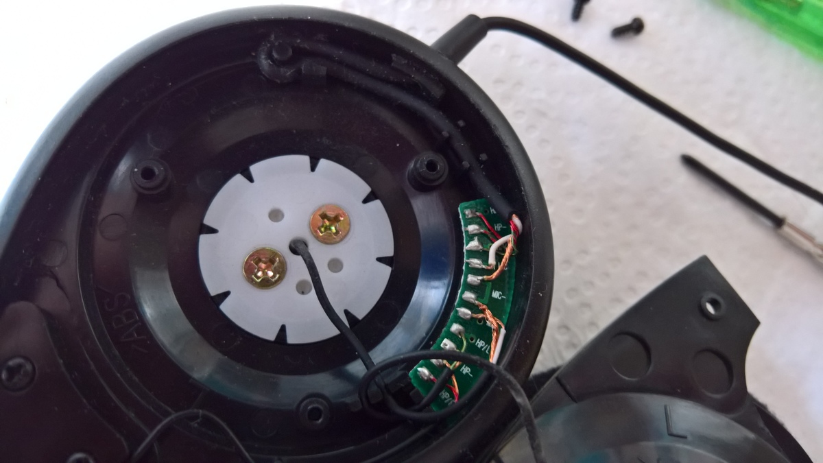

Ich habe heute das Headset einmal durchgemessen und es gibt eine gute
Nachricht.
Der Schallwandler im Headset ist nicht kaputt, es ist nur ein Kabelbruch
und der liegt sogar noch recht günstig zwischen Lautsprecherregelung und
Klinkenstecker. Das ist der Abschnitt, wo das Kabel schon in jeweils ein
Kabel für das Mikrofon und für den Kopfhöreranschluss getrennt ist. D.h.
dieses ist insgesamt auch etwas dicker und somit leichter zu beschaffen.

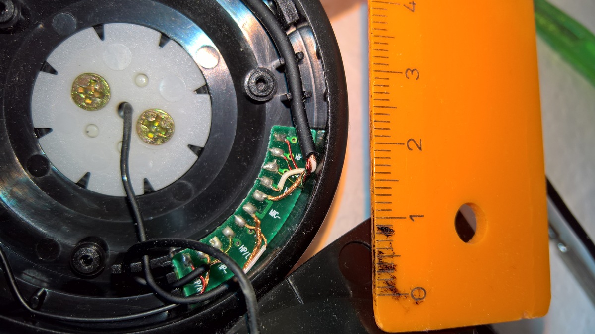

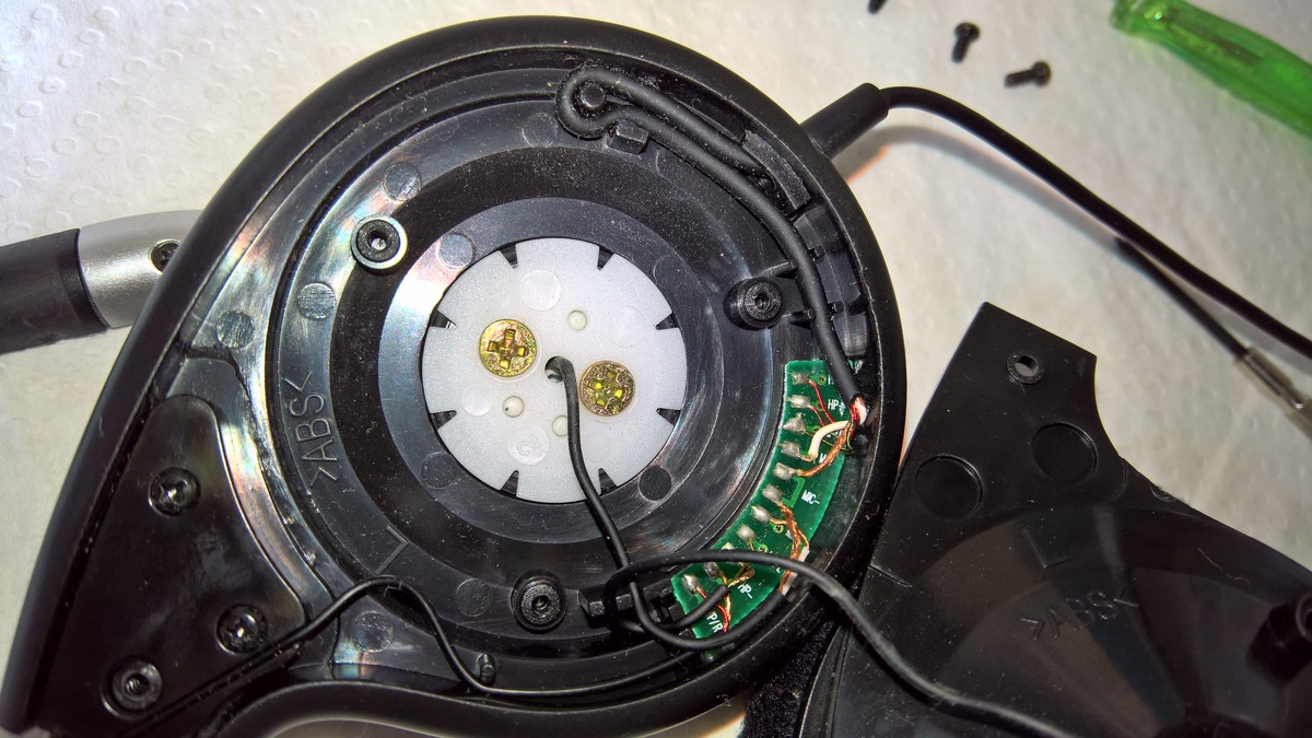

Ich habe mal ein paar Fotos von dem Innenleben gemacht und teile sie
hier mal, da der ein oder andere sicher auch mal ein Sennheiser PC 150
(oder war es ein PC 151?) reparieren muss.
Das Kabel besteht übrigens, wie vermutet aus 5 Adern.
Diese Adern ende in der Platine und dort haben die Lötpunkte die
Beschriftung:
HP/R = was vermutlich für Headphone Right steht
HP- = GND
HP/L = Headphone Left
MC = Mikrofon
MC- = Mikrofon
HP/L ist der Kanal, der bei mir den Kabelbruch hat, alle anderen
Leitungen sind in Ordnung.

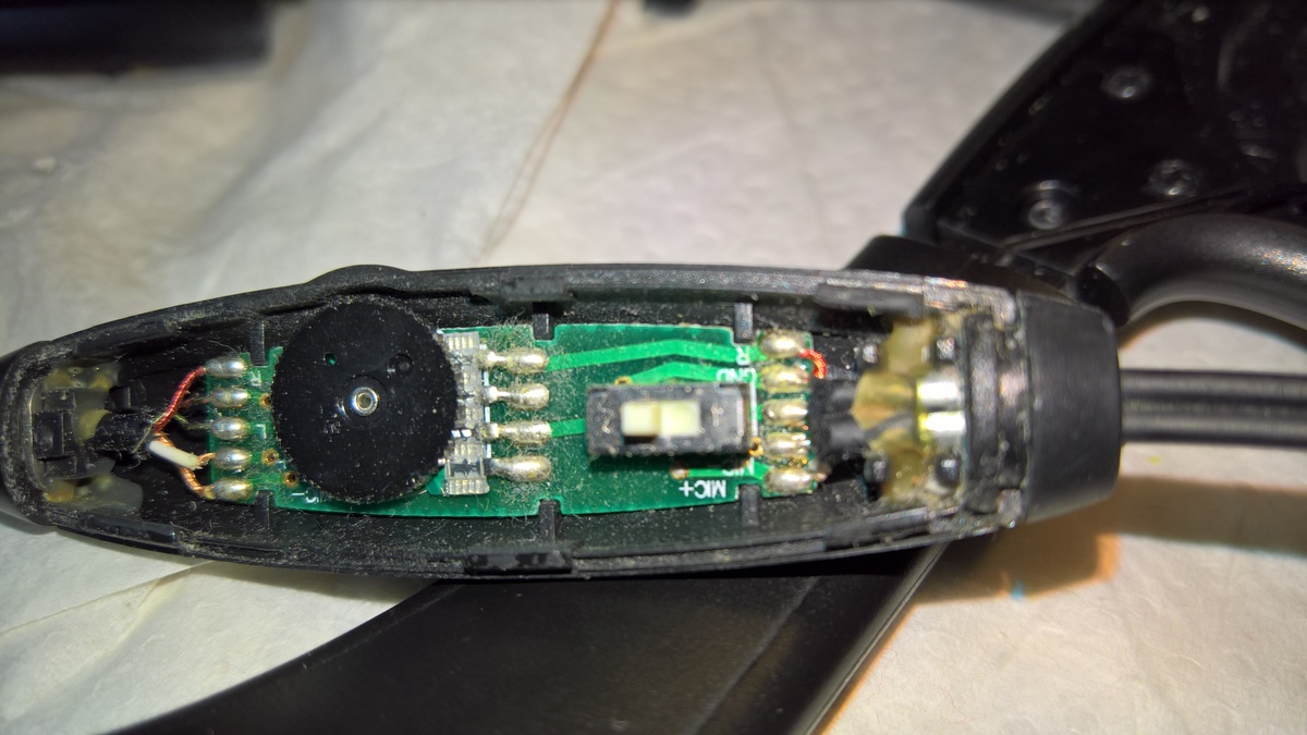

Ich habe noch eine weitere Frage.
Im 4. Bild (das mit der Lautstärkeregelung) hat das Kabel einen
Metallring zur Zugentlastung.
Wenn ich das Kabel entferne und ein neues hinmache, dann werde ich eine
vergleichbare Zugentlastung benötigen.
Was kann man da denn nehmen? Kann man diesen Metallring irgendwo kaufen
und selber an das Kabel ancrimpen?
