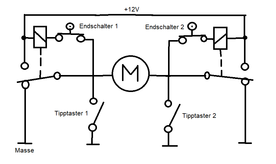

Gast #5386218
Du drückst solange auf den Tipptaster 1, bis sich der Motor durch die
Betätigung des Endschalter 1 selbst ausschaltet. Dann ist die Tür
verschlossen. Zum öffnen drückst Du solange auf den Tipptaster 2 bis
sich der Motor durch die Betätigung des Endschalter 2 selbst
ausschaltet.
Beide Tipptaster kannst Du auch durch einen einzigen Umschalter ersetzen
(mittlerer Anschluss an Masse), dann musst Du die Taster nicht die ganze
Zeit gedrückt halten.

Dafür reichen im einfachsten Fall zwei Taster mit Umschaltkontakt
in H-Schaltung und ein 12-Netzteil.
