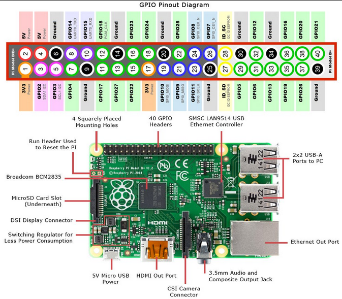

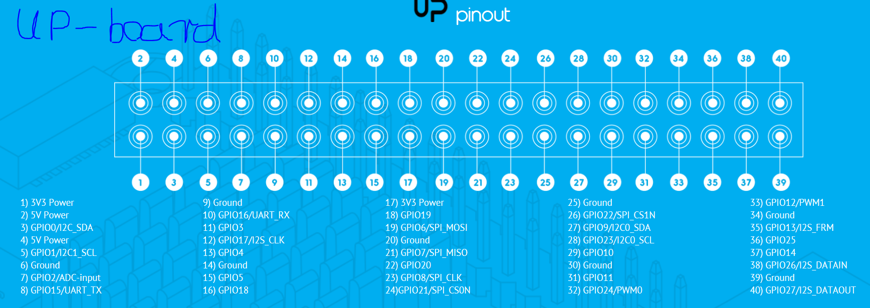

Jetzt bin ich darauf gestoßen, dass die S.USV nur 6Pins des 40-Pinheads
bentzt.
Pin 2 : DC Power +5V - Stromversorgung
Pin 3 : GPIO 02 (SDA1, I²C) - I²C Datenleitung
Pin 5 : GPIO 03 (SCL1, I²C) - I²C Taktleitung
Pin 13: GPIO 27 (GPIO_GEN2) - Zustandsüberwachung S.USV
Pin 27: ID_SD (I²C ID EEPROM) - ID Datenleitung
Pin 28: ID_SC (I²C ID EEPROM) - ID Taktleitung

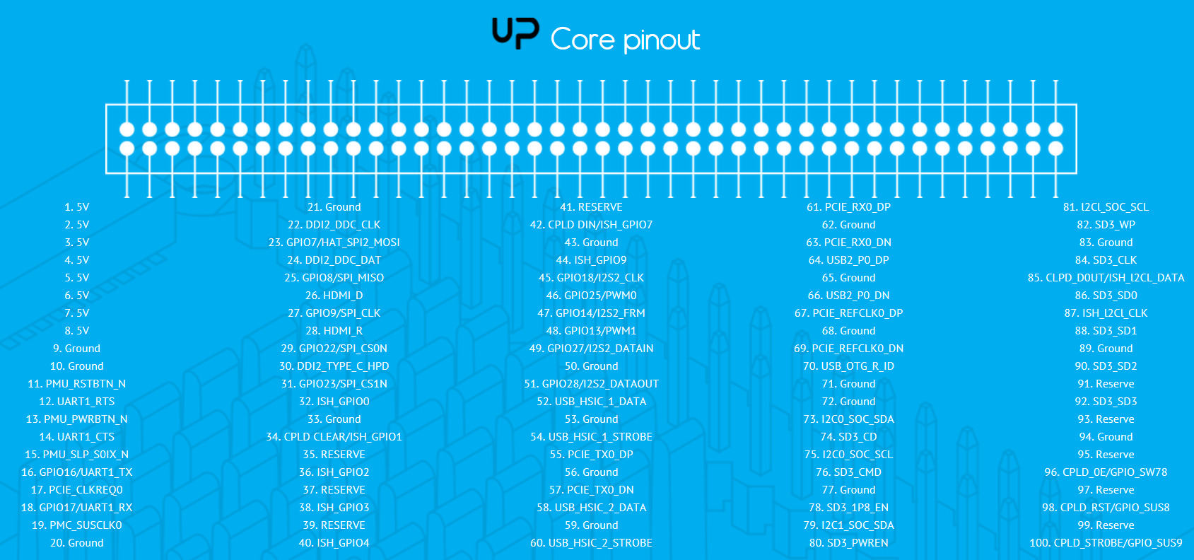

Weiß vielleicht jemand ob es möglich ist diese 6 Pins mit dem
100-Pinhead des UP-Core zu verbinden?
Oder könnte jemand Anregungen geben wie dies umzusetzten wäre?
Pinouts im Anhang

Hallo noch mal zu dem Problem,
also ich bin mit der Connection jetzt so weit:
Pin # 02: DC Power +5V – Power supply  -->  an pin 1 des 100 Pin headers
Pin # 03: GPIO 02 (SDA1, I²C) – I²C data line  --> an Pin 73 des 100 Pin
Pin # 05: GPIO 03 (SCL1, I²C) – I²C clock line --> an Pin 75 des 100 Pin

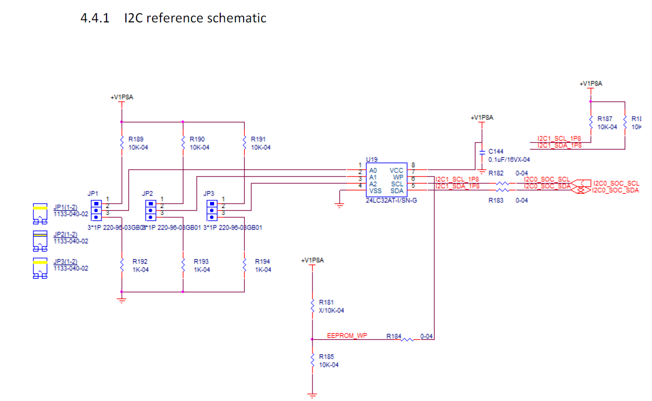

weiterhin habe ich dazu das referencelayout von UP-Boards für I²C
verwendet. Für die spätere Adressierung und die 10k Upstreams.
Pin # 13: GPIO 27 (GPIO_GEN2) – Monitoring S.USV --> einfach nur ein
GPIO z.B Pin 36
Pin # 27: ID_SD (I²C ID EEPROM) – ID data line  --> diese beiden weiß
ich nicht zuzuordnen, da ich auch keine Idee habe was ihre Funktion ist.
Pin # 28: ID_SC (I²C ID EEPROM) – ID clock line
