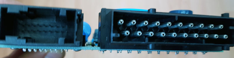

weiß jemand, wie diese beiden Steckverbinder heißen, bzw. wo man die,
bzw. Adapter dafür bekommt?
Es handelt sich um den Porsche DSP-Verstärker 4913470191/01. Diesen und
einige andere bekommt man ja gerade bei Pollin nachgeworfen. Bei den
dort hinterlegten PDFs ist zwar die Steckerbelegung, aber keine
Modellbezeichnung, o.ä. angegeben.
Für einen Funktionstest könnte man zwar an den Lötstellen der
Leiterplatte Drähte anlöten, aber ein passender Stecker wäre natürlich
besser.
Bei den sonst üblichen Kabelpeitschen von DIN auf Automodell, bzw.
Werksradio auf DIN war Porsche so garnicht dabei.
Ach ja, der linke Steckverbinder hat 18 Pole, der rechte mit den
Ausgängen und der Spannungsversorgung ist 20 pol.

Ich denke mal, dass du diese Stecker nur bei Porsche bekommen wirst.
Lieferanten für solche Steckersysteme sind die üblichen Verdächtige wie
JST, Molex, etc. Aber dabei handelt es sich halt um Systeme mit
dutzenden Kodiermöglichkeiten. Viele davon nur extra für einen OEM
gedacht. Nichts was man einfach so bei Reichelt oder Farell bestellen
kann. Daher schauen ob dir bei Porsche weitergeholfen werden kann. Oft
gibt es Reparatursets für Kabelbäume wo man die passenden Stecker mit
dran hat.

Das sind die Kontaktsysteme. Wenn es nur um die Crimpterminals geht, die
kann man regulär kaufen. Heisskleber drum, fertig ist der improvisierte
Stecker.
Komplette Gegenstecker haben Bezeichnungen wie 1-1234567-1 (AMP-Tyco-TE)
oder 1X2 345 678 (VAG-Konzern). Üblicherweise haben die eine
Projektbindung, sind also nicht frei verkäuflich. Dann gibt es sie nur
als Ersatzteil beim Freundlichen.

Für den linken Stecker habe ich einen guten Workaround. Pinabstand in
Länge und Breite 2,54 mm. Ich hatte zwar keine 18 Pol. Pfostenbuchse,
sondern nur 16x, aber mit viel Zirkeln habe ich die auf die Stifte
versenken können. Bei der nächsten Bestellung ordere ich mir 18 pol.
Steckbuchsen für "Hosenträgerkabel", damit gehe ich zum Testen erst mal
auf ein Breakoutboard. Für den Leistungsstecker habe ich noch nichts
Passendes gefunden. die 4mm AMP Rundstecker sind zu groß und
Einzelkontakte Mate N-Lok sind etwas zu klein.
Irgendwas wird schon passen. Vielleicht Einzelkontakte für
Harting-Stecker. Die einzelnen Kontakte dann mit Schrumpfschlauch
überzogen... geht auch :-)
