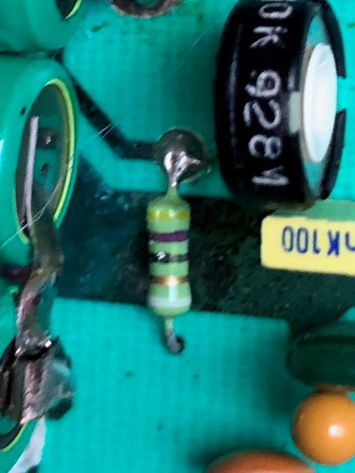

Moin, habe eine Platine hier liegen die ich gerade repariere. Leider habe ich eine vermutlich defekte Spule gefunden, deren Farbcode mir Rätsel aufgibt. Ein Bild ist anbei. Der Messwert bei DC betrug +inf :( Aufgrund der Farbe des Bauteils vermute ich eine Spule. Wer kann mir weiterhelfen? Viele Grüße Christian
Ich sehe einen Widerstand.

Widerstand 47 Ohm 5%

nee denke, ist ein Widerstand 47Ohm.

Sicherungswiderstand
hinz schrieb: > Sicherungswiderstand 47 Ohm, keine Toleranzangabe.
Okay, 47 Ohm klingt erstmal richtig.--> Aber wofür ist dann der weiße Ring am Ende? Spannend auch: Alle anderen Widerstände auf der Leiterplatte sind Braun.
Kommt drauf an, welche Farbe der untere Ring hat. Wenn Silber, dann 47R 10% wenn Grau, dann 47R 0,05% Als Spule wären das 0,073µH. Scheint mir eher unwarscheinlich. Gruß

Christian B. schrieb: > Okay, 47 Ohm klingt erstmal richtig.--> Aber wofür ist dann der > weiße > Ring am Ende? Herstellereigene Kennzeichnung der Serie. > Spannend auch: Alle anderen Widerstände auf der Leiterplatte sind Braun. Sind halt keine Sicherungswiderstände.
Florian K. schrieb: > Kommt drauf an, welche Farbe der untere Ring hat. > > Wenn Silber, dann 47R 10% > wenn Grau, dann 47R 0,05% Nein, eben nicht: http://www.sengpielaudio.com/Farbcode-Chart01.gif
Der Einbauort ist zwischen einem Mikrocontrollerpin und der Basis von einem BC550 Transistor. Was da gesichert werden soll erschließt sich mir nicht. Falls das interessant ist: Gebaut in den 1990er Jahren.
hinz schrieb: > Christian B. schrieb: >> Okay, 47 Ohm klingt erstmal richtig.--> Aber wofür ist dann der >> weiße >> Ring am Ende? > > Herstellereigene Kennzeichnung der Serie. Quatsch. Der weisse Ring kennzeichnet, dass es sich um einen Sicherungswiderstand handelt. Christian B. schrieb: > Der Einbauort ist zwischen einem Mikrocontrollerpin und der Basis von > einem BC550 Transistor. Was da gesichert werden soll erschließt sich mir > nicht. > > Falls das interessant ist: Gebaut in den 1990er Jahren. Den Eingang vom uC vielleicht?

Der vierte ist Gold = 5% Toleranz Der fünfte ist weiss = SicherungsR
Okay, ihr habt recht, es ist ein Sicherungswiderstand, auch wenn es keinen Sinn macht. Hier der Link zu einem passenden: http://de.farnell.com/vishay/nfr25h0004709jr500/resistor-metal-film/dp/1772507 Danke für die Ideen, manchmal ist man eben Blind.. ;)

Hallo, kleine Korrektur damit der nächste vielleicht gleich darauf kommt: Das ein Widerstand keinen Sinn macht sagte ich bereits, es ist ein Abgriff von der Oszillatorschaltung an einem Controller der weiter verwendet wurde an der Basis von einem Transistor. Nachdem das Bauteil keinen Widerstand hat hätte man auch gleich drauf kommen können. Es ist ein Axial Kondensator 47pF 5% 900V. Man hat wohl diese Bauform gewählt um ein größeres Stück kreuzende Leiterbahn überspringen zu können. Wie auch immer, jetzt geht es. Danke Trotzdem für die Ideen. Viele Grüsse Christian

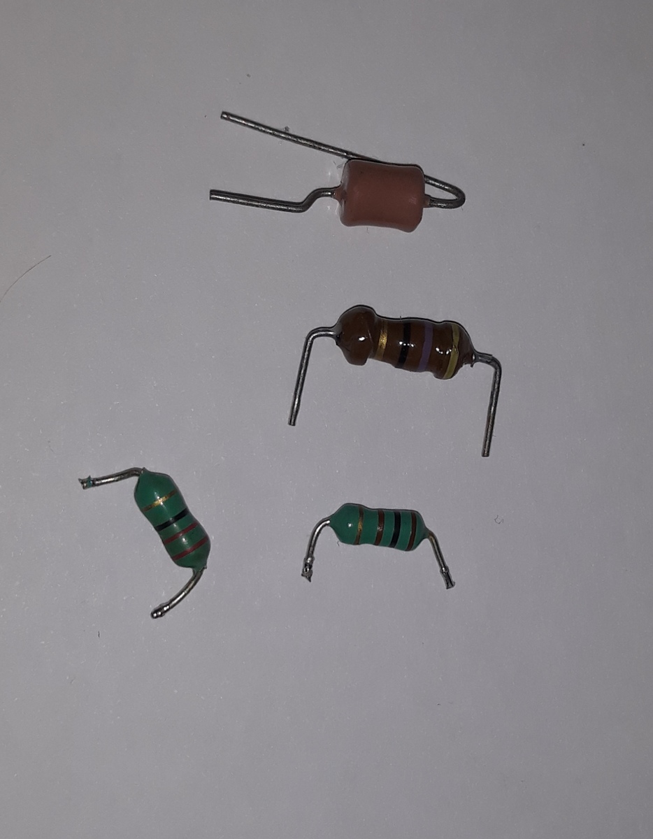

Das mit dem Kerko hätte ich dir sagen können. Man erkennt die Dinger schlicht und ergreifend an der grünen Basisfarbe! Es gab hier letztens schon einen ganz ähnlichen Thread, da wurde auch reichlich falsch vermutet...

Der Dreckige Dan schrieb: > Das mit dem Kerko hätte ich dir sagen können. > > Man erkennt die Dinger schlicht und ergreifend an der grünen Basisfarbe! > Es gab hier letztens schon einen ganz ähnlichen Thread, da wurde auch > reichlich falsch vermutet... Nein. Die Farbe hat da nix mit zu tun. Siehe Bild, festinduktivitäten können auch grün sein!(pollin, gemischter Beutel für 2,50) Schau dir mal diese kleinen Solar Gartenleuchten an. Auf deren platine befindet sich meist auch ein festunduktivität in THT. Ganz häufig (Selten waren es braune) sind die genau in diesem hellen Grün.
#5405655
Zweites bild, kennzeichnung L1: http://www.ledstyles.de/index.php/Thread/4366-Solar-Gartenleuchte-v-Pollin/
