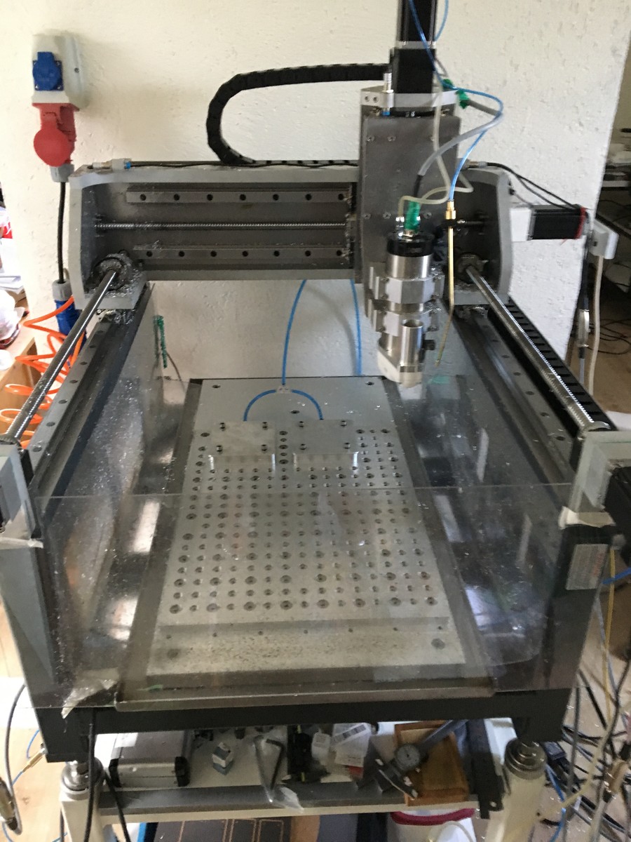

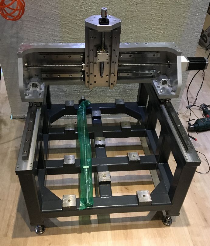

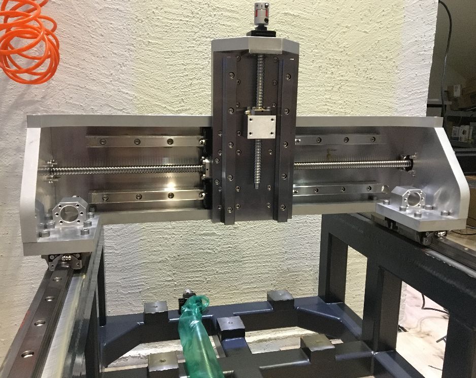

ich habe ein etwas älteres Projekt wieder aufleben lassen und bin gerade
mitten im Bau meiner CNC-Fräse.
X und Z-Achse sind fast fertig, Sorgen macht mir noch die Y-Achse, diese
soll beidseitig über Kugelumlaufspindeln angetrieben werden (Spindeln
1605 sind auch schon im Bestand). Angetrieben werden sollen alle 4
Spindeln mit Nema23 Steppern, 3Nm (ebenfalls schon am Lager).
Aber wie beide am besten "synchronisieren", damit sich das Portal nicht
verzieht? Dabei schweben mir jetzt nicht unbedingt "Schrittverluste"
vor, eher der einseitige Ausfall eines Treibers, Kabelbruch o.ä.
Der schlimmste Fall wäre wohl einseitig wird angetrieben und auf der
anderen Seite liefert der Treiber Haltestrom weil z.B. kein Takt anliegt
oder Richtungssignal abgerissen, etc...

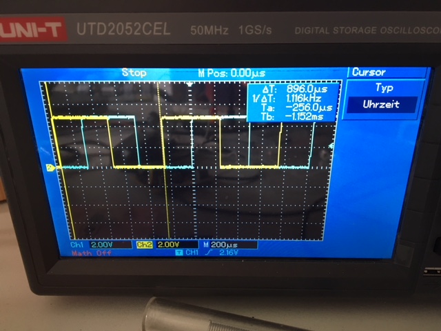

Gast #5406503

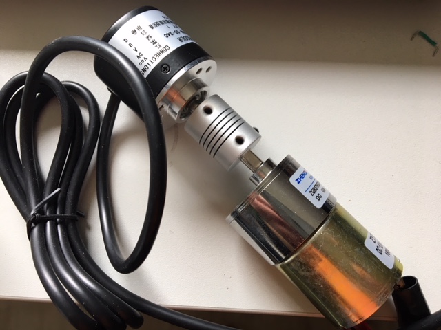

ein kleiner Zwischenbericht: Der erste Encoder aus CN ist eingetroffen,
auf Grund begrenzter Zeit nur ein sehr rudimentärer Testaufbau (Bild
66), lässt aber hoffen:
Der Getriebemotor sollte mit 150 upm laufen, gemäß Bild 67 ist die
Periode aber nur 896us lang, also läuft er im Leerlauf mit ~167 upm.
Die Periodenlänge springt deutlich, schiebe ich vorerst auf den
Getriebemotor, der "hört" sich auch schwer nach "unrund" an. Ist mit
Sicherheit auch weder ein Präzisionsgetriebe drin noch würde das Teil
ohne Getriebe rundlaufen ;-)
Aber: die Flankenwechsel der beiden Signal stehen sauber 1/4 und 1/2
versetzt zur Gesamtperiode, damit lässt sich bei Auswertung aller
Flankenwechsel wahrscheinlich eine Auflösung von 1600 Digits pro
Umdrehung realisieren, das würde mir - wie oben erwähnt - genügen.
(Macht rechnerisch 3.125*10^-3 mm für die Positionsbestimmung)
Die Verarbeitung scheint auch äußerlich gar nicht so schlecht zu sein,
hoffentlich kein Glückstreffer.
Denke ich werde die Encoder zum Verbau vorsehen und mal gucken wie sich
das in der Praxis ausgeht.
Ein Indexsignal ist übrigens nicht vorhanden.
Gruß Dominik

leider geht der Baufortschritt schleppend voran (was aber noch vornehm
ausgedrückt ist), auf Grund wetter abhängiger dringender Sanierungen am
Eigenheim ist im Moment leider Baustopp an der Fräse. Als kleines Update
ein Paar Bilder wie sie jetzt dasteht. Hoffe im Winter geht es dann
weiter.
Gruß Dominik
Gast #5848881
Dominik schrieb:
> Hallo,
> weiter.
> Gruß Dominik
Hi Dominik,
Du bist kein Mechaniker, oder doch? Hast du mal nachgesehen wie so etwas
professionell gebaut wird? Ich bin kein Mechaniker, aber die
Konstruktion sieht für mich unstimmig aus.
Gast #5848926
Professionell sieht das so aus:
https://www.dittmar-werkzeuge.de/Optimum-OPTImill-FU-5-600-HSC-24-Premium-CNC-Fraesmaschine-3511386.html
Aber von den ganzen Bastelfräsen, von denen Bilder und Beschreibungen im
Netz zu finden sind, scheint das hier gezeigte Exemplar schon eines der
Besseren zu sein. Also sogar deutlich am oberen Ende der Selbstbauten
würde ich sagen. Was scheint dir daran unstimmig zu sein?

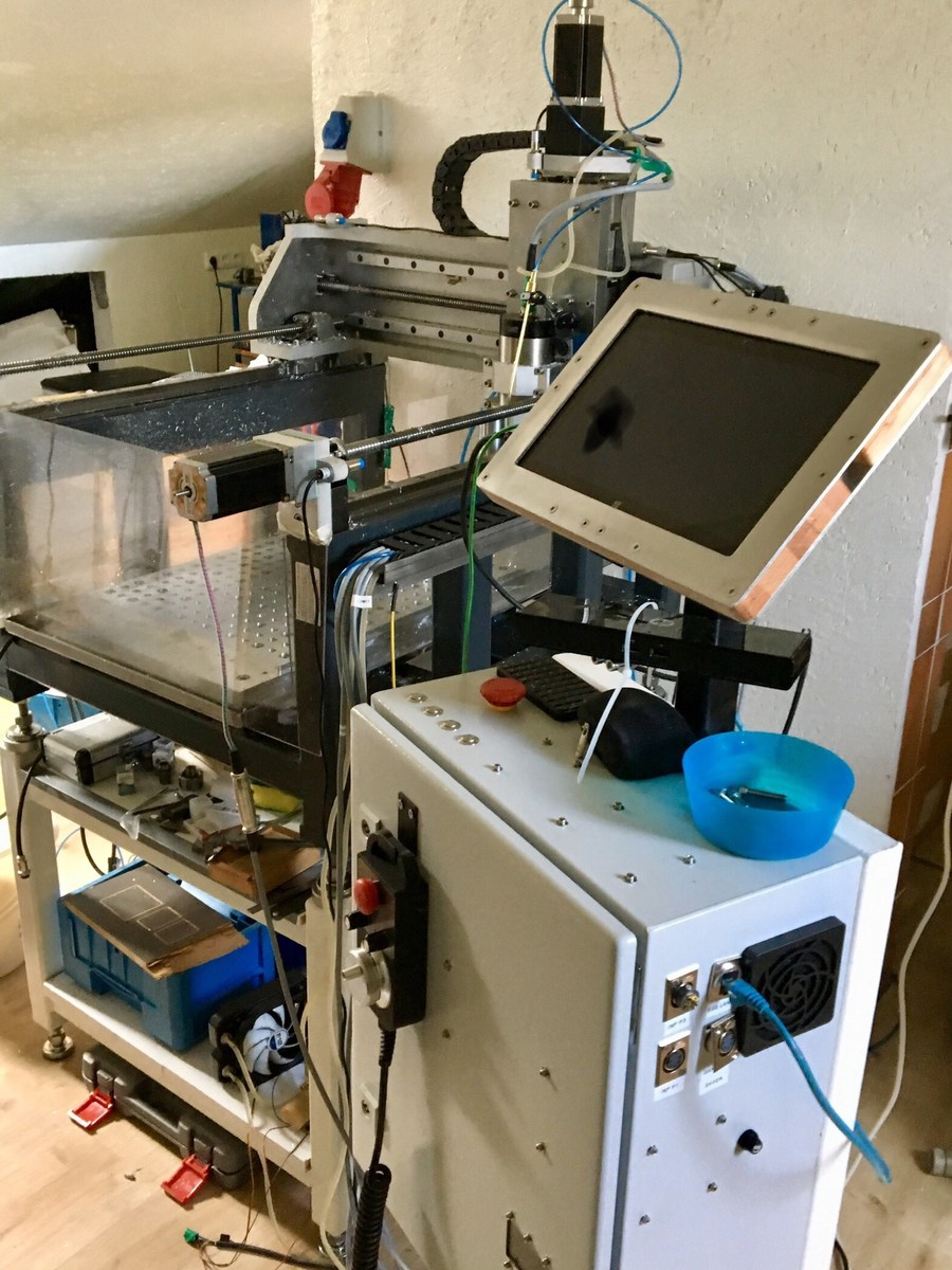

Gast #6244459
auf Grund der aktuellen Situation ist die Fräse so gut wie fertig
inklusive Spanntisch, Vakuumpads, MMS, etc. fehlen noch ein paar
Kleinigkeiten und die Portalüberwachung ;-) Hab mich schlussendlich für
Mach3 entschieden nachdem ich eine paar Versuche mit dem neuen Teensy
4.0 gemacht habe... Spannend war die Kreisinterpolation in double und
Echtzeit, da geht mächtig was, aber das ist ein anderes Kapitel.
Portal wird derzeit mit Slave-Achse und eigenen Endschaltern
ausgerichtet, die Wiederholgenauigkeit auf 400 mm Breite lag nach 1/100
Messuhr bei einem halben Zählerwert, sehr zufriedenstellend.
Die Steuerung und die Antriebe für die 4. und 5. Achse sind auch schon
verkabelt.

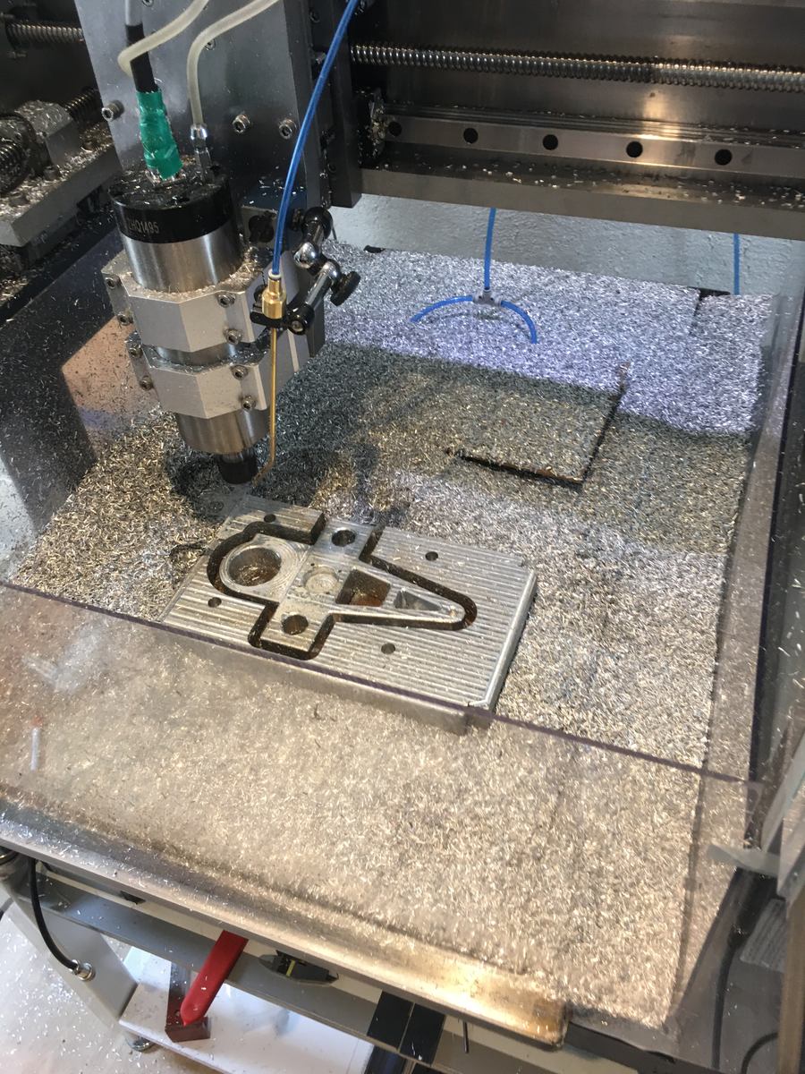

Mit den Ergebnissen bin ich mehr als zufrieden, auch Stahl und
hochfestes Aluminium funktioniert ohne „Gekreische“.
Die Konstruktion ist eher über- als unterdimensioniert. Das Werkstück im
Anhang wurde aus 30er Gussaluminium gefräst, 6er Fräser bei 24000 upm.
Zustellung 6 mm.
Gruß Dominik

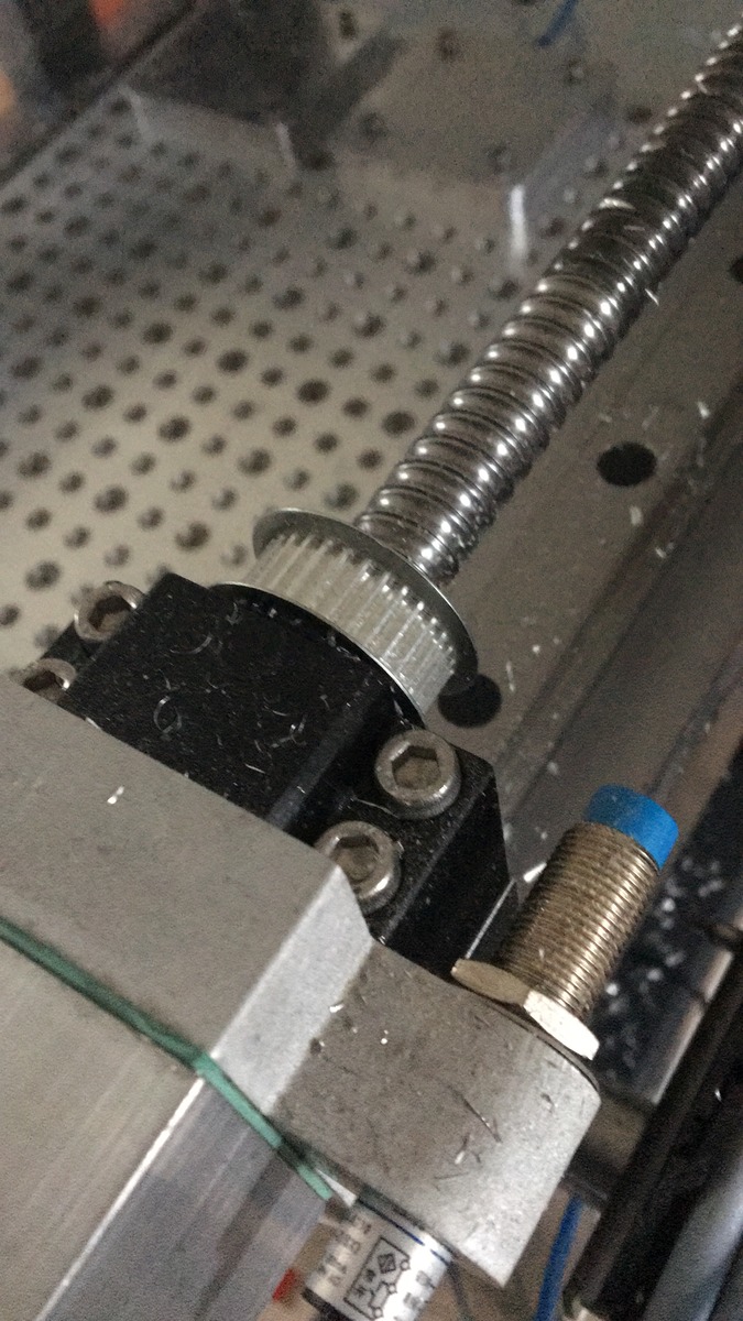

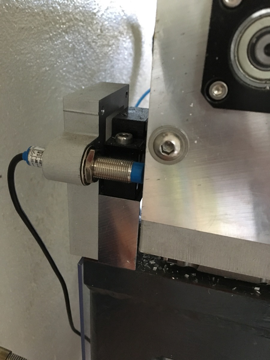

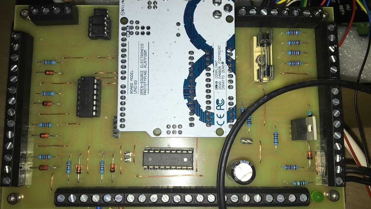

Wie hast Du das mit den Endschaltern gelöst?  Die müssen ja dann
sozusagen auf den 1/100 justiert sein um dann letztlich das Portal im
rechten Winkel zu den Seitenwangen zu haben. Ich hatte für meine Platine
mit der Lichtschranke eine kleine Halterung aus Kunststoff gefräst.
Diese läßt sich dann mit einer Stellschraube an der Seitenwange in
Längsrichtung verstellen.
Gast #6244878
Die Endschalter sitzen in Aluminium Halteplatten mit M12x1 Gewinde. Pro
Winkelgrad ergeben sich dann knapp 3/1000 mm Einstellweg. Habe die
Schalter grob voreingestellt und mir
ein CNC Programm geschrieben, das die Achse immer wieder ausgerichtet
und dann mit Messuhr einen Prazisionswinkel angefahren hat.
Dauert etwas, aber funktioniert tadellos. Allerdings muss man etwas
gefühl haben, damit die Kontermutter immer gleich fest sitzt.
Grundsätzlich sollte man sich zum Ausrichten der Achsen besser einen
guten Tag Zeit nehmen. Dafür stimmen dann später auch die Ergebnisse.
Bei dem Teil oben saßen die 20er Passung auf Anhieb saugend auf den
Wellen.
Auflösung liegt bei allen Achsen etwa bei 3/1000 mm. Die
Wiederholgenauigkeit der Schalter liegt meist bei 0 Schritten, seltener
bei einem Schritt, damit ist die Winkelabweichung max. 3/1000 auf 400
mm. (ja, im Worst case x2, ich weiß?) Dass der Winkel an der Machine
passt konnte ich praktischerweise in unserer Firma an einer Zeiss 3D
Messmaschine anhand von Testteilen prüfen.

Wie ich sehe detektieren die das Alu vom Portal sauber? Dann schaue ich
mir das auch noch mal an. Ich war damals nicht sicher ob das mit Alu
geht  und teuer waren die ja auch. Deswegen habe ich damals die LS
genommen.
Welche Schalter hast Du genommen?
Gast #6244896
Michael H. schrieb:
> Respekt, sieht sehr stabil aus.
Danke, wiegt auch mittlerweile ein paar hundert kilo, auf den Untertisch
ist Sie nur noch mit Wagenhebern gekommen. Ohne Portal und Spanntisch
ging es so gerade noch mit einem Freund, wobei die Freundschaft dann
doch etwas gelitten hat ?
Wie gesagt, Stahl fräsen ist kein Problem, Edelstahl geht mit etwas
vorsicht auch. Limitierender Faktor ist hier auch eher die Spindel.
Gruß Dominik
Gast #6244911
> schaue ich mir das auch noch mal an. Ich war damals nicht sicher ob das
> mit Alu geht  und teuer waren die ja auch. Deswegen habe ich damals die
> LS genommen.
Sind die Standard Naeherungsschalter, die es bei e**y für kleines geld
gibt,
ich habe die npn mit 4mm schaltabstand. ich glaube hersteller omron.
kann aber nochmal nachsehen.
ja, alu geht, in der Firma habe ich damit einen roboter ausgestattet. da
geht es um zeitvorteile, wesentlich höherer geschwindigkeit beim
Anfahren.
Da habe ich in das Alu noch Metallstifte eingesetzt weil das
Schaltsignal auf dem Osi dann gefühlt doch noch etwas steiler war.
Gruß Dominik

Ja, der Hinweis ist berechtigt, ich kontrolliere die Sauberkeit auch
immer bevor ich die Referenzfahrt starte. Das Portal schirmt nach hinten
den Späneflug aber schon recht gut ab. Allerdings habe ich auf der
Vorderseite die gleiche Konstruktion, hier werde ich noch POM-Röhrchen
und Metallköpfe nachrüsten, da diese Schalter als Hardlimit dienen, wäre
ja ärgerlich wenn mir eine vorbeifliegender Span mal in voller Fahrt das
Programm abwürgt.
Das mache ich aber zusammen mit den Spindelencodern. Habe die o.g.
übrigens an einem Pick`n Place System verbaut. Funktionieren seit
Monaten einwandfrei, man darf nur nicht versuchen Sie mit 5V zu
betreiben, dann schalten Sie das Signal nicht mehr sauber durch :-)

Kein Problem, im Anhang meine Variante eines GRBL „shields“, hier
arbeiten die Sensoren mit 24V. Die haben auch einen internen Pull-up,
den kann man aber z.B. mit ner Zenerdiode auf 5V runterziehen. Sobald
die Auslösen ziehen die gegen Masse (wohl gemerkt NPN Variante). Hier
sind noch 4011 logik-ic‘s dazwischen, die haben aber nur den Zweck, da
ich zwei Sensoren pro Achse hatte +/- Limit und Home. Der Arduino aber
nur einen Eingang pro Achse. Mit den IC‘s decke ich auch den Fall Sensor
fehlt/Kabelbruch ab.
Viel Saft brauchen die auch nicht, ne kaskadierte Ladungspumpe reicht,
falls man die 12 oder 24v nicht separat bereitstellen will. Habe ich bei
den Encodern auch gemacht als ich gemerkt habe, das die eben nicht
zuverlässig bei 5V arbeiten und der Rest vom Schaltschrank leider schon
fertig war ;-)
Gruß Dominik

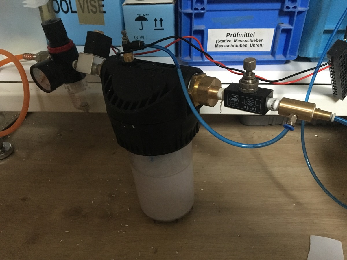

Die MMS ist nix besonderes, quick and Dirty, siehe Anhang.
Gruß Dominik
Moderator Persönliche Seite #6247558
Danke für das Foto :-)
Ok, dann sieht das so aus wie bei mir im Moment.
Wieviel Durchsatz an KSM hast Du etwa pro Stunde und wie sieht Deine
Sprühlanze im Schnitt aus?
Hier bin ich auf meinem Drehautomaten bei Edelstahl und Fettalkoholen
runter bis auf 40ml/h, ohne vergrößerten Schneidenverschleiss oder eine
schlechte Oberfläche zu erhalten. Darunter wird es schwierig, einfach
weil der Sprühstrahl zu ungenau ist und man immer noch zu große Verluste
hat.
Ich möchte daher gerne eine MMS bauen, die ganz ohne Druckluft arbeitet
(oder genauer: ohne Zerstäubung per Druckluft), sondern nur das Mittel
selbst durch hohen Druck zerstäubt bzw. einen präzisen Strahl genau auf
die Scheide erlaubt. Darüber sollte man noch deutlich unter 20ml/h
kommen.
Mal sehen, was die ersten Versuche ergeben.
Gast #6247742
Dass ist in der Tat eine schwierige Frage, bei weichem Alu deutlich mehr
als bei gut spanbaren Gueten. Bei Edelstahl-Bearbeitung würde ich schon
gar nicht mehr von MMS sprechen. Je nach geometrie hat man natürlich den
Vorteil, dass sich auf der Fraese Pfuetzen bilden, an der Drehe geht das
ja nicht. Wobei ich auf meinen beiden Drehmaschienen meist trocken
bearbeite, bei VA mache ich nur einen tropfen öl auf die Schneidplatte
damit es keine kaltverschweissungen gibt und bei alu fürs schlichten
etwas wd40, damit die of schön glänzt.
Aber um die Frage zumindest etwas in Zahlen auszudrücken: das oben
gezeigte Fraesteil ist 30 dick, ich hatte aber nur einen Alufraeser mit
20mm schnittlange. Deswegen musste ich die Aussenkontur Wirbelfräsen und
die mms mit luftüberschuss fahren um die späne aus der nut zu holen.
Fürs Fraesen ist die Druckluft also durchaus willkommen.
Material ist 7075 (zugfestigkeit ähnlich st52), fraesdauer ca. 1,5h,
verbrauch kss in 1/20 mischung etwa 300 ml.
Ich habe im Moment noch das Problem,
dass sich an der Lanze vorne (bei Alu) feine Späne ansammeln und den
Strahl ablenken. Das erhöht den Verbrauch auch unnötig.
Eine MMS ohne Luftanteil lässt sich bestimmt gut mit einem
Pneumatikzylinder und ner großen „Einweg“-Spritze bauen. Einigermaßen
offener Zugang und man kann Spritzenweise nachladen oder auf andere
Schmiermittel umrüsten.
Über den Druckminderer lässt sich dann ja die Kraft auf die Spritze
recht gut einstellen.
Den Zerstäuber für derart kleine Mengen würde ich aber wohl zukaufen.
(und die kss mischung vorher filtern)
Gruß Dominik
