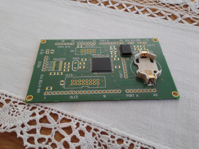

von Ingo Tarzan (Gast)
Michael J. schrieb:
> - Versorgungspannung geprüft (4,7V aus Programmer an allen VCC-Pins.
Versorge ihn doch spasseshalber mal von aussen
mit "echten" 5 Volt. Also nicht vom Programmer.
Michael J. schrieb:
> Auf dem Board ist sonst nur der Atmega mit den
> 100nF-Cs, den 10k-Rs (Reset) und 16MHz-Quarz mit jeweils 22pF.
Ich sehe nur die leeren Flecken wo was drauf gehört.
von Michael J. (michael_brk)
@Ingo: Das Foto ist noch "alt". Wollte damit nur zeigen, daß es ein
"sauberer" Aufbau ist. Man weiß ja, was manche so zurechtlöten :-)
Ich mach gleich mal ne eigene VCC dran und berichte.
Leider ist das bezüglich Prozessor nicht zu erkennen. Mach
doch mal ein grosses Foto, vielleicht Lötfehler?

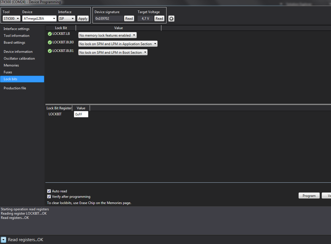

"Reading ... OK" - na prima, aber was steht denn in den diversen
Fusebytes drin?
(Ich muss allerdings zugeben, dass ich rein gar nichts hier habe, keinen
ATmega128, keinen Diamex, nicht mal das Studio 7)
von S. Landolt (Gast)
PS:
Und natürlich ist von besonderem Interesse der Inhalt des
Lock-Bit-Bytes.

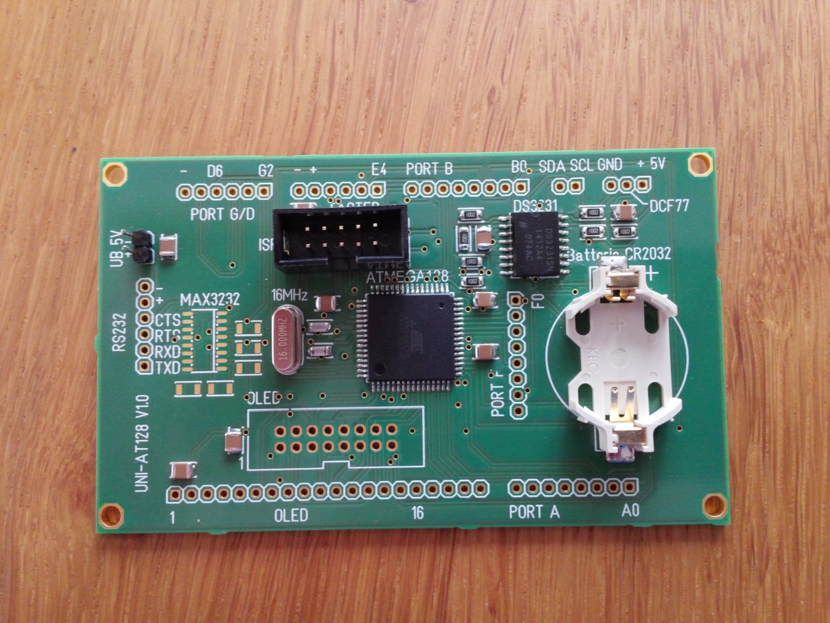

Hier mein Aufbau (ist nur ein Probeaufbau) und die Fuses gelesen.
Selbstverständlich steht da noch der Unsinn mit dem M103 drin.
Um das zu ändern müsste das schreiben gehen.
Achja ... Lockbits
Sollte doch alles gehen oder?
Bei einem Alvidi den ich hier habe sieht alles genauso aus meine ich und
den kann ich ohne Probleme brennen.
Ja danke schaut gut aus :)
Da wurde aber doch schon einmal geschrieben, das Fuse-High-Byte steht
auf 0x91, Auslieferungszustand ist jedoch 0x99. Merkwürdig.
