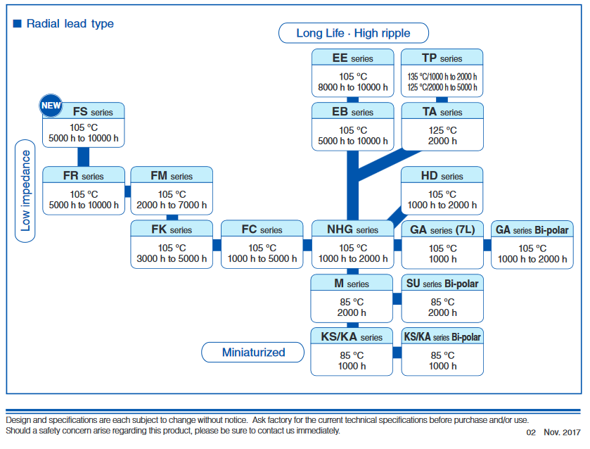

Ich möchte meinem alten Peavey Mark IV Bass Verstärker neue Elkos
spendieren, da ich ihn sowieso gerade offen habe.
Im Siebteil für die +-15V sind u.a. zwei 5000µF/55V Elkos verbaut
(C35/C36), die recht groß sind (35x80mm). Bei einer kurzen Suche bei
verschiedenen Online-Shops habe festgestellt, dass die dort angebotenen
Elkos durch die Bank wesentlich kleiner sind, z.B. bei Reichelt 16x35mm
und der gehört schon zu den größeren.
Die Frage ist nun, kann ich solche Kondensatoren bedenkenlos verbauen,
oder ist die tatsächliche Größe von Bedeutung und warum.

Naja, wenn der Verstärker schon ziemlich alt ist, dann hat es ja seitdem
auch bei den Elkos eine gewisse Entwicklung gegeben.
Die Größe sagt eigentlich nicht direkt etwas über seine inneren Werte
aus. Nur die Wärmeabgabe ist bei einem größeren Elko besser als bei
einem kleineren, wenn er wegen höherem Ripplestrom Wärme produziert, was
aber nicht überraschend ist.
Ein größerer Elko mit gleicher Kapazität und Spannung könnte aber auch
größere Ripplestromfestigkeit, kleinerer ESR usw. bedeuten. Ansonsten
mußt Du halt in die jeweiligen Datenblätter schauen und vergleichen.

von Manfred (Gast)
Wenn man in Datenblättern sorgfältig liest, findet man oftmals eine
Beziehung zwischen Durchmesser und Lebensdauer, bei gleicher Kapazität
und Spannung lebt der dicke Elko länger.
Das deckt sich auch mit Erfahrungswerten, gerne gehen die kleinen zuerst
kaputt.

Heute: surge voltage = 1,15 x nominal voltage
Früher: surge voltage = 1,3 x nominal voltage

von Soul E. (Gast)
hinz schrieb:
> soul e. schrieb:
>> den heute üblichen Chinaschrott
> Es gibt auch heute noch Qualitätselkos, auch aus China. Man muss halt
> das Datenblatt lesen und verstehen.
Man muss sie halt kaufen und einsetzen.
Der durchschnittliche Hobbybastler, der meint seine Geräte "recappen" zu
müssen, kauft den "105° LOW ESR"-Elko bei Reichelt oder ebay, und das
ist billigster Schrott.
Man kommt auch als Privatmann an die hochwertigeren Serien von Nichicon,
Nippon Chemicon, Elna oder Panasonic dran. Aber da muss man sich erstmal
durch den Selection Guide fräsen um die passende Serie zu finden, und
dann im Fachhandel bestellen.

von Soul E. (Gast)
hinz schrieb:
> Reichelt führt mittlerweile auch Panasonic FR.
Immerhin etwas -- siehe Anhang.
