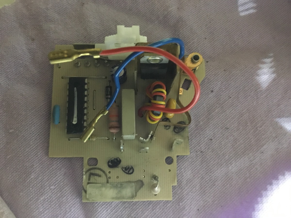

von zyxwv (Gast)

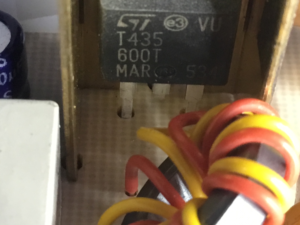

Ein bekannter Defekt: auf der Platine ELRAD 5.02.00001 435092-2 435
092-2 befinden sich neben einem PIC16C521A, Triac ST T435 600T T435600T
eine kleine grüne Drossel (Festinduktivität) mit 4700µH 4,7mH (gelb
violett rot silber), die von einem Magneten an der Motorwelle angeregt
wird (violett ist sehr dunkel, man kann versehentlich  gelb schwarz rot
silber  lesen).
Diese wird oft hochohmig (kein Durchgang), normal hat sie zwischen 10
und 22 Ohm.
Anbei der Schaltplan (Drossel dort mit 4000µH eingezeichnet, es ist kein
Widerstand).
Manchmal dreht der Motor auch auf voller Drehzahl.
Hier gibt es die komplette Platine für 20 Euro:
https://kremplshop.de/produkt/841082051/bshg00160690-modul
BestNr. 10017596  Info-Nr.: BSHG00160690  00160690
Möglicher Artikel-Aufdruck:
  DS2 E251754 94V-0
  5.02.00001
  435 092-2
  4793 5090475067
http://www.a-vierling-shop.de/Elektronik-fuer-Kuechenmaschine-Bosch-Siemens-00160690-DS2-E251754-94V-0_BSHG00160690
Nach Austausch der Drossel funktioniert das Gerät wieder einwandfrei.
Um die Platine zu lösen, muss das Getriebe geöffnet werden.
Dabei auf die Motorkohle aufpassen, sie fliegt leicht aus der Hülse.
Am besten vorher die Andrück-Feder herausziehen und die Kohle
herausnehmen.
Die Drossel so einlöten, dass sie ca. 1 mm Abstand zum Magnet hat.
Viel Erfolg bei der Reparatur und gute Koch-/Back-Ergebnisse ;-)

Aber in leicht abgeänderter Version auch in anderen Geräten (MUM8),
manchmal hat die Drossel auch 470µH (0,47mH). Der Wert ist nicht so
kritisch, ich habe eine 1mH eingebaut.

von zyxwv (Gast)
Korrektur: PIC16C621A-04/IP
Der Triac wird negativ gezündet, in diesem Quadranten ist er
empfindlicher.

Der Transistor T2 in meinem Plan ist nicht bestückt (n.p.), evtl. in
anderen Maschinen mit Hall-Sensor oder Reed-Kontakt für die
Park-Position.

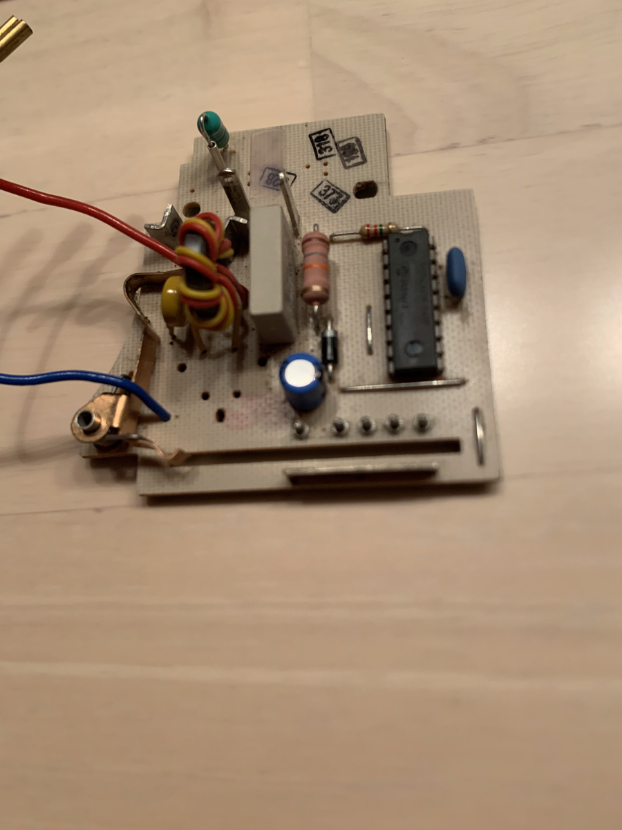

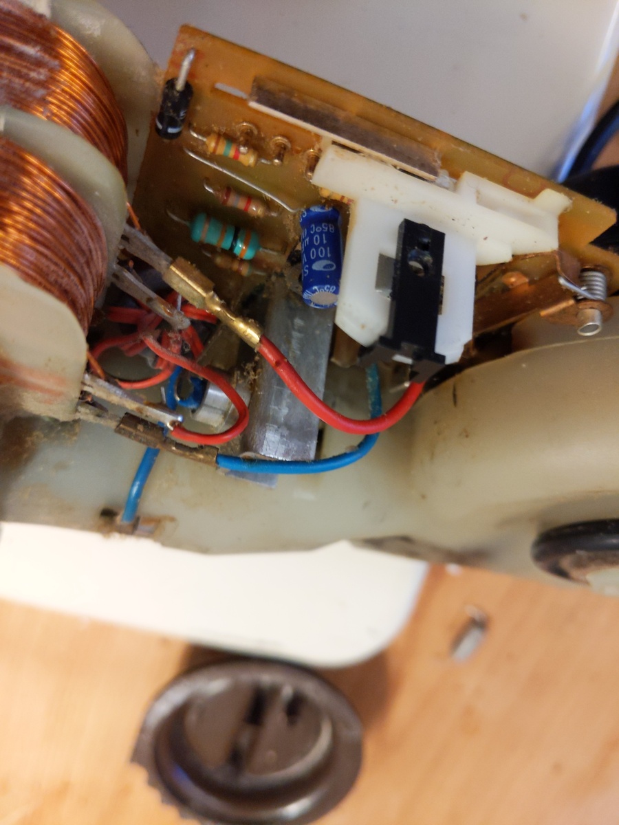

von Luz Kielinger (Gast)

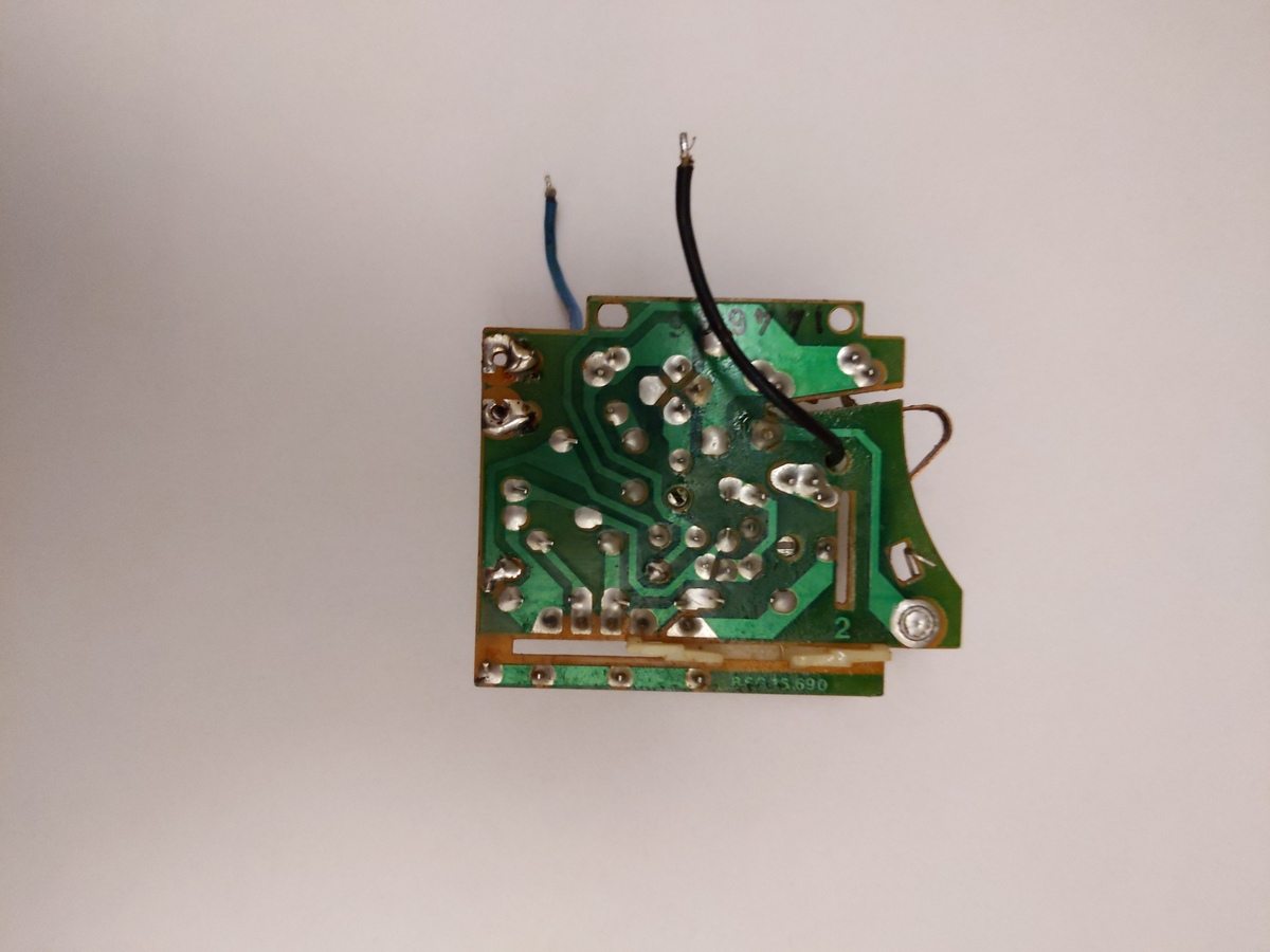

Ein großes Kompliment für den Beitrag von zyxwv! Bei meiner Maschine mit
gleicher Platine hatte ich dasselbe Problem, und die Drosselspule war
defekt— leider hatte sich der Erfolg nicht eingestellt trotz Wechsel der
Spule mit 1 mm. Anstand, die Fehlersymptomatik war dieselbe.
Der Autor hinz hatte wohl dasselbe Problem, aber mit Wechsel des
Keramikresonators hatte er anscheinend Erfolg.
Die Bezeichnung darauf ist 400 C 549, in Ihrem Schaltplan steht es aber
mit 400 C 433– gibt es da einen Unterschied?
Ich wäre sehr froh,wenn Sie mir weiterhelfen könnten.
Viele Grüße aus der Landeshauptstadt Saarbrücken
Luz
Anbei noch das Bild ( ich hoffe es klappt ! )
von zyxwv (Gast)
Vielen Dank für die Blumen ;-)   Das höre ich gern.
Die zweite Nummer (549 / 433) ist vermutlich das Herstellungsdatum.
Kritisch ist auch der mechanische Zusammenbau. Der Abstand zum Magnet
auf der Welle muss etwa 1 Millimeter betragen.
Viel Erfolg bei der Reparatur.
Guten Morgen, vielen Dank für Ihre schnelle Antwort, den Abstand habe
ich mit einem 1mm. Bohrer geprüft,daran sollte es nicht liegen.Kann es
evtl.am Thyristor oder an dem Keramikresonator liegen? Der Federschalter
wird einen kurzen Moment an dem einen Kontakt angezogen und gleich
wieder getrennt,während dann die Maschine kurz anläuft und wieder
aufhört.
Ich versuche es mal weiter—vielleicht kann ich sie noch retten.
Viele Grüße

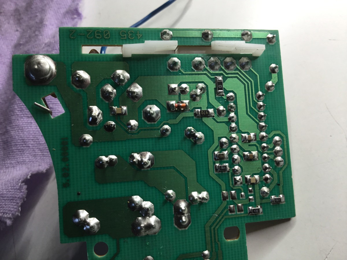

von Luz K. (luz)
Hier mal noch Bilder der Platine, die es sehr wahrscheinlich nicht mehr
gibt für die MUM 4419/03.
Ich hoffe, das sie gut zu sehen sind.
von hinz (Gast)
Luz K. schrieb:
> Der Motor dreht sich bei vollen Touren wenn der
> Schiebeschalter auf 1 steht, geht aber gleich wieder aus, bei weiteren
> Stufen bleibt er aus.
Das ist ganz eindeutig fehlendes Signal von der Sensordrossel.

von hinz (Gast)
Kondensator (Pfeile) auf Kurzschluss prüfen.
Widerstände (Kreise) prüfen.
von hinz (Gast)
Sorry für die XXL-Datei, nicht aufgepasst und falsch gespeichert.

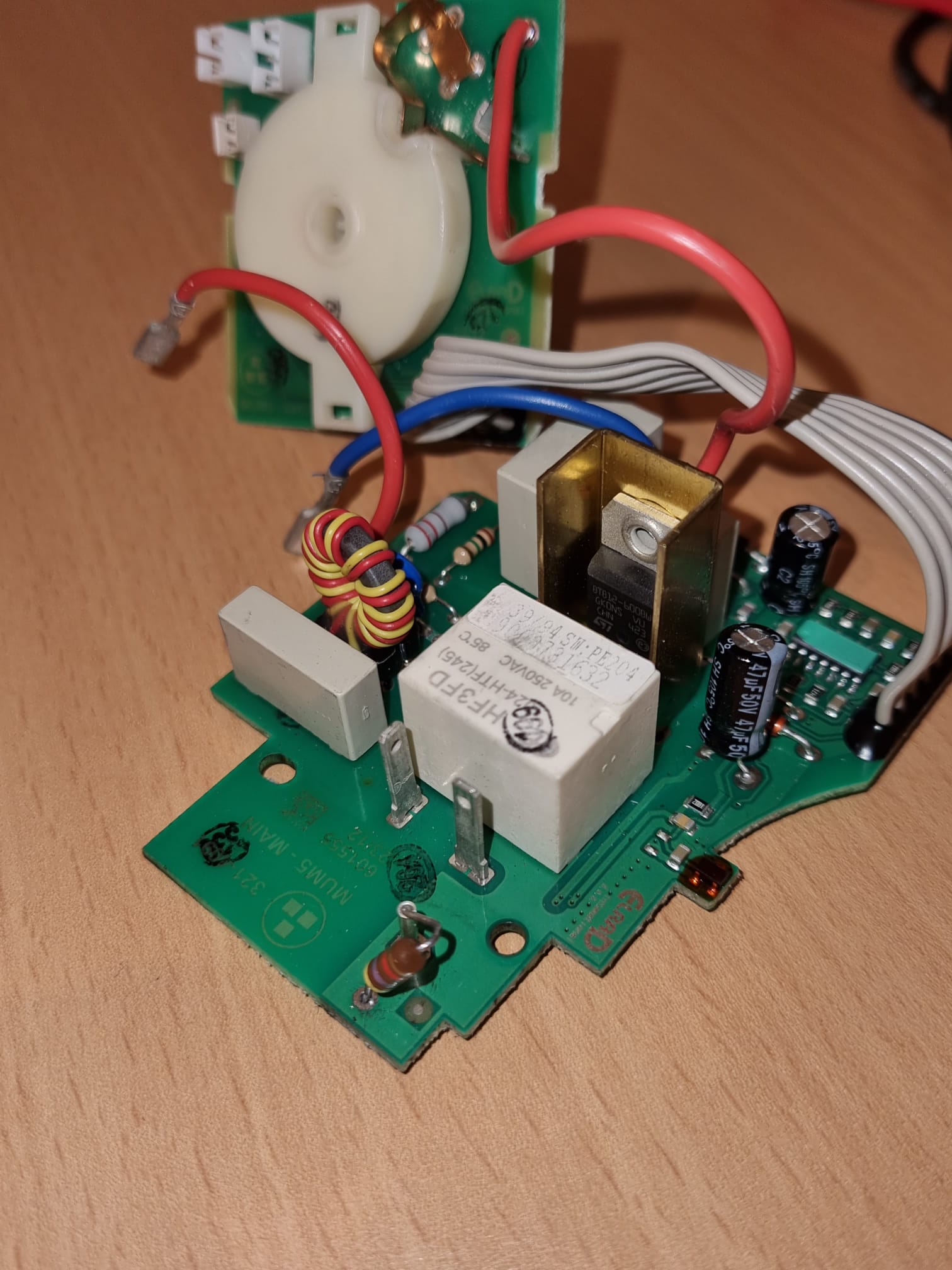

von Ralf (Gast)
Hallo Zusammen,
bei der Suche nach einer Lösung für meine MUM4770/05 bin ich auf diesen
Thread gestossen. Leider hat der Einbau einer neuen Spule keinen Erfolg
gehabt, die Maschine läuft bis Gang 2,5 , ab Gang 3 oder auf Manuell
schaltet sie ab.
Ich dachte, ich könnte evt. jetzt die hier verlinkte Platine als Ersatz
nutzen, aber meine scheint eine andere zu sein.
Hat evt. jemand eine Idee? Sowohl bzgl. Reparatur, als auch bzgl.
Ersatz-Platine?
Danke schon mal vorab und viele Grüße :-)
von hinz (Gast)
Du hast eine 470µH Spule eingebaut, statt der vorgesehenen 4700µH.

von Ralf R. (ralf42)
@hinz
Vielen Dank und Ja, da hast Du Recht. Allerdings hat der Threadersteller
im ersten Post geschrieben, das er mit einer 470uH klar kam. Ich hab'
jetzt noch mal 4700uH geordert und werde berichten.

von Küchenmaschinenmann (Gast)
Moin,
Ich scheine das Vorgängermodell dieser Maschine zu haben - die Bosch UM4
0710. Dieses Modell kommt noch ganz ohne PIC aus,eine Induktivität kann
ich auch nicht entdecken - sie hat jedoch ein interessantes Fehlerbild:
Sie wird immer schneller, innerhalb von 10-20 Sekunden läuft sie zu
einer selbstzerstörischeren Geschwindigkeit hoch. Einen Kondensator mit
dicken Backen tauschte ich bereits, jedoch keine Besserung. Hat jemand
zufälligerweise eine Idee, wie dies zu beheben ist? Ich freue mich über
jegliche Hilfe, falls dieses Problem bereits gelöst wurde.
Freundliche Grüße!
Vielen Dank schon einmal für die ersten Antworten.
Ich habe mir schon gedacht, dass da etwas mit Thyristoren passiert - die
AppNote ist sehr interessant - da kommen Erinnerungen an die
Leistungselektronikvorlesung hoch.
Ein Bild der (schmutzigen...) Platine finden sich im Anhang. Es scheint
so, als sei am Kühlkörper des Thyristors ein Bauteil angebracht.
Vielleicht ein temp.abhängiger Widerstand? Wenn dieser defekt ist, würde
dies das Hochlaufen erklären, da es ja einen Moment dauert, bis dies
passiert.
Es wäre super,wenn wir gemeinsam eine Lsg. finden und ich dieses alte
Stück Technik weiter am Leben erhalten kann, da es sonst noch gut
funktioniert.
Liebe Grüße
von Joachim B. (jar)
bessere Bilder sehen könnten, evtl. ist es dir möglich die Platine
auszubauen, zu reinigen und senkrechte Bilder von oben und von unten zu
zeigen.
Mach ein sauberes Bild von den Stromananschlüssen damit du die wieder
richtig zuordnen kannst.

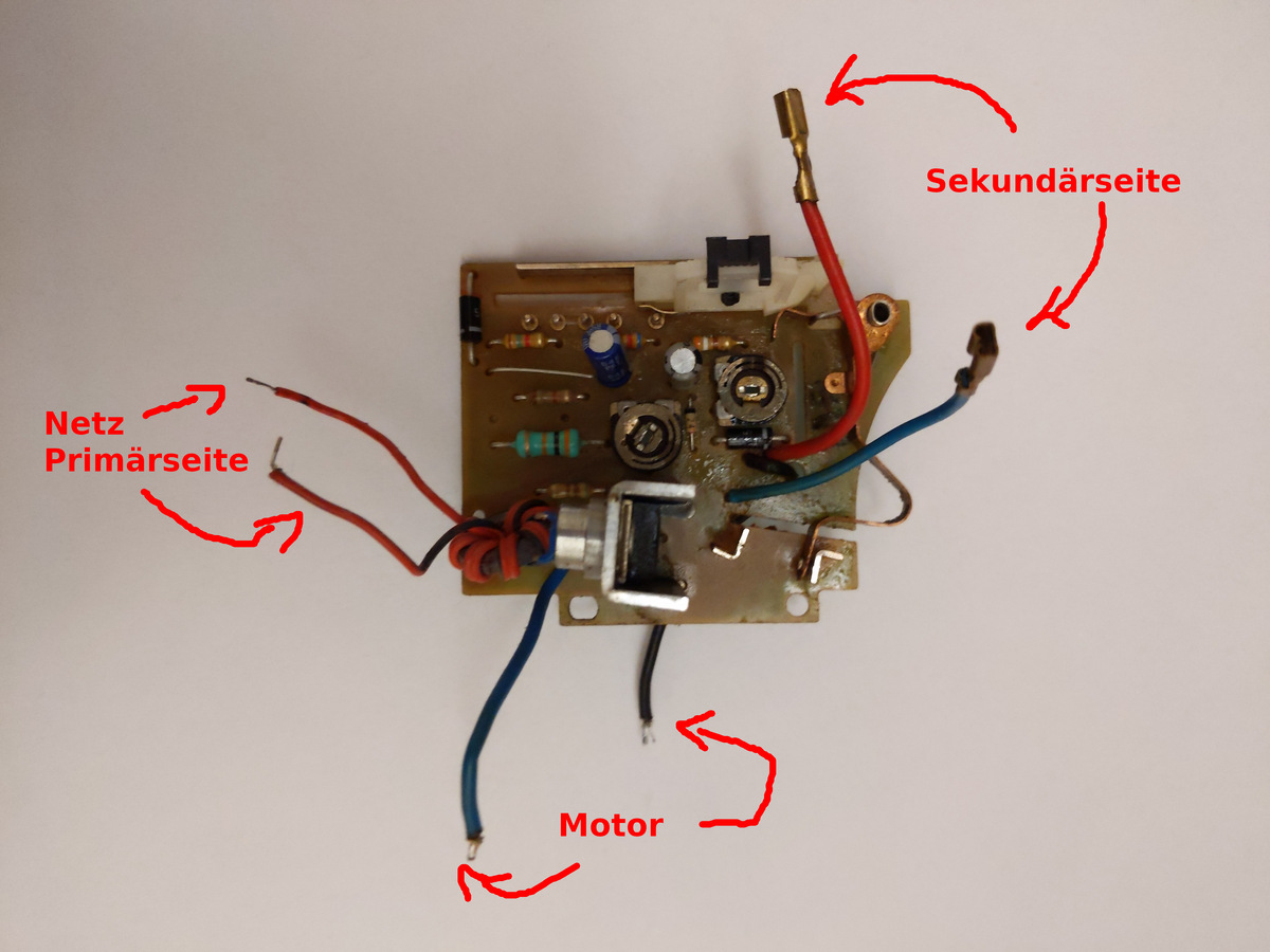

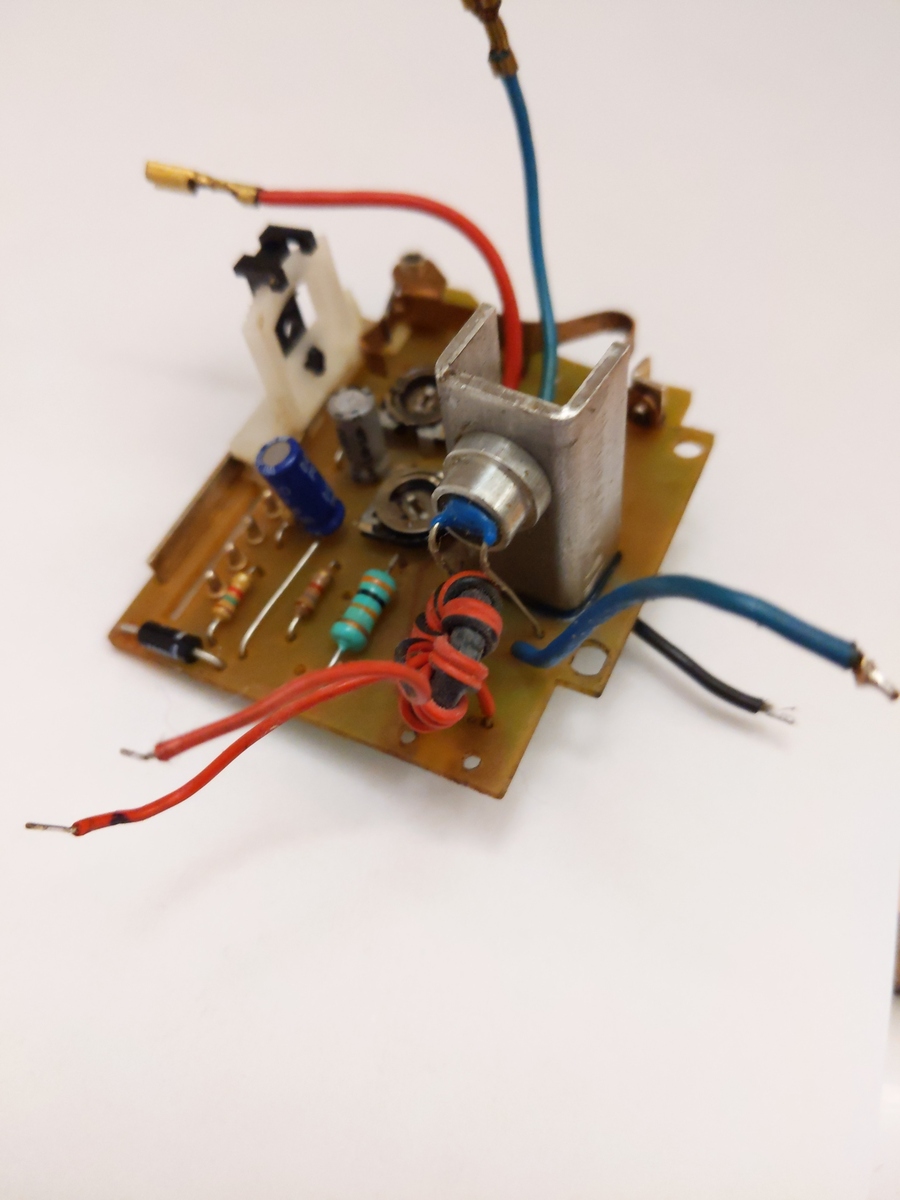

> zeigen.
Gesagt, getan. Bilder mit Beschriftung siehe Anhang.
Rot, rot/schwart ohne Crimp gehen direkt ans Netz sowie an die
Primärseite.
Blau und Rot mit Crimp an die Sekundärseite.
Schwarz und blau ohne Crimp an den Motor.
Ein Bild zeigt das mit dem Kühlkörper verbundene Bauteil - ist
vergossen.
Ich hoffe die Bilder sind gut so.
von hinz (Gast)
> Primärseite.
> Sekundärseite.
Es gibt da keinen Trafo.
Um was handelt es sich in Wahrheit?
von hinz (Gast)
Den Stator des Motors.

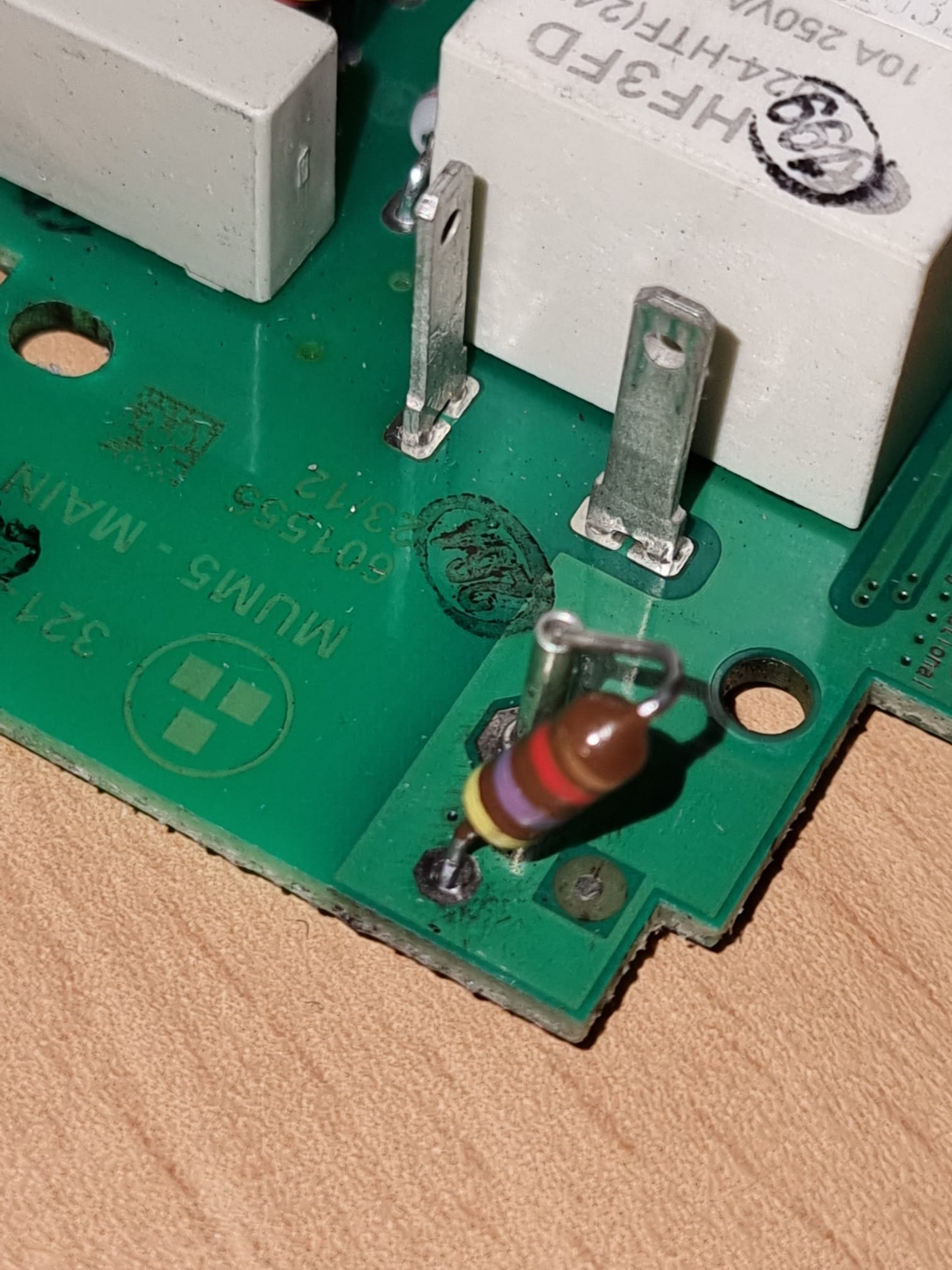

Ich habe folgendes Problem mit meiner Mum 5: Sie läuft auf Stufe 1 an
und erreicht dann scheinbar Höchstgeschwindigkeit (viel zu schnell für
Stufe 1) und schaltet sich danach ab und blinkt rot. In der Mum 5 ist
ebenfalls eine ELRAD Platine verbaut und scheinbar auch ein ähnliche
Drossel (siehe Fotos). Ich habe an dem Bauteil 67 Ohm gemessen - ist es
also defekt und zu tauschen?
Laut Farbcode (Gelb, Violett, Rot, Gold) müsste das Teil 47*100µH
(4700µH) haben. Ist das soweit korrekt und sind die 67 Ohm ein Hinweis
auf Defekt des Teiles?
Eine Ersatzplatine kostet mittlerweile auch schon etwa 60€, also kaum
lohnenswert...
Vielen Dank und Beste Grüße!
von H. H. (Gast)
Nein, die 67 Ohm sind ganz normal für die Spule.
von Dominik (Gast)
Danke für die Antwort! Evtl ist beim Zusammenbau etwas durcheinander
gekommen, ursprünglich war das Problem eigentlich im Getriebe und das
wurde komplett erneuert. Eine falsche Positionierung der Platine würde
ja vermutlich auch den Fehler auslösen.

ich habe eine MUM4426/02 und habe das Problem dass die Maschine gar kein
Mucks mehr tut. An den Spulen des Motors kommt nichts mehr an. Rot ist
durchgängig, aber bei blau tut sich nichts. Mit einer Platine von einer
MUM4405/01 läuft die Maschine ganz normal. Ein Kollege meinte der Triac
müsste hinüber sein - aber ohne Gewähr. Bin dabei den zu tauschen aber
bei mir kommen Zweifel hoch. Könnte es noch was anders sein? Hat da von
Euch jemand eine Idee? Nach dem Tausch werde ich berichten ob es ein
Erfolg war oder nicht.
Viele Grüße
Udo

von Thomas R. (thomasr)
Letztens eine MUM gehabt bei der zwei Leiterbahnen auf der Platine
weggeschmolzen waren. Die sind wohl als Überlastsicherung gedacht (statt
Feinsicherung) und brennen gern bei einfacher Überlast durch. Ein
Stückchen  SEHR dünner Draht an den Stellen hat das Problem behoben.
von Udo (udo_n12)
Danke für den Tipp kannst Du mir die zwei Leiterbahnen eingrenzen die
bei Dir hinüber waren? Nicht wundern der Triac ist schon ab - aber der
neue noch nicht eingelötet. Habe zwei Bilder hinzugefügt
von H. H. (Gast)
Defekter Triac führt i.d.R. zum Lauf auf Maximaldrehzahl.
Das war offensichtlich eine andere Platinenversion.
