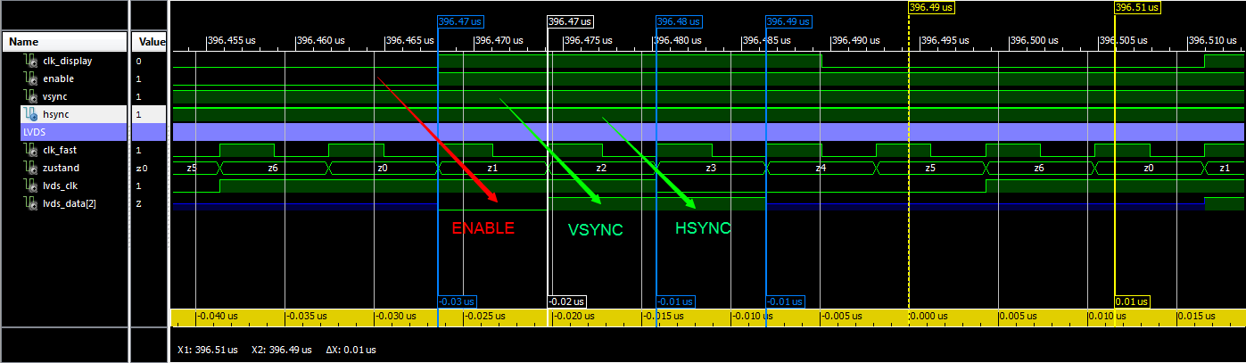

ich habe mit meiner Testbench ein Problem. Im Status Z0 wird der Zustand
von ENABLE nicht erkannt. ENABLE bleibt auf LVDS[2] LOW, vermutlich weil
es kurz vor der Schaltflanke auch LOW war.
Der Übergang von z0 zu z1 wird allerdings erkannt, clk_display war aber
auch vor der Schaltflanke 0. Warum wird das unterschiedlich gehandhabt?

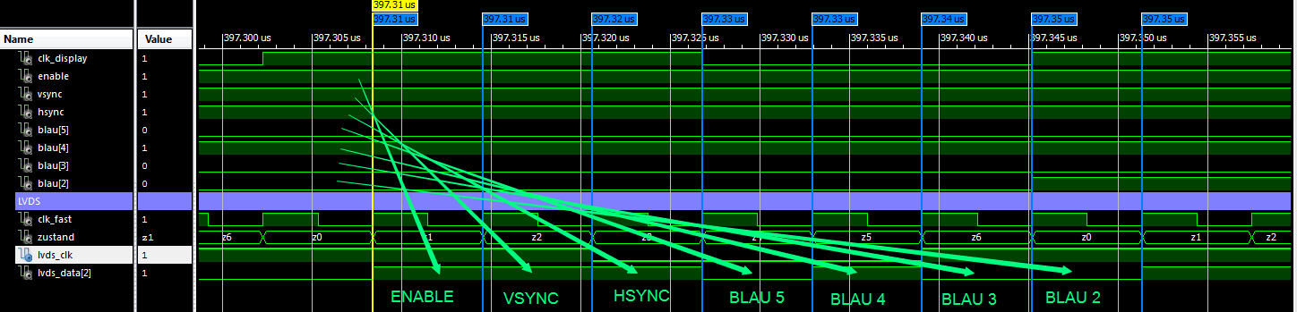

Zum Hintergrund: Ich habe mir eine Testbench für ein Video-Framework
geschrieben. Diese Signale (VSYNC, HSYNC, ENABLE sowie Rot, Grün und
Blau a 6 Bit) möchte ich nun per SPWG-Mapping in einen LVDS-Takt und
drei LVDS-DATA-Leitungen packen.
pEINPACKER_UEBERGANG: process
begin
  wait until rising_edge(clk_fast);
  case zustand is
    when z0 =>  if(clk_display = '1') then
            zustand <= z1;
            -- Ausgänge für Z1
            lvds_clk <= '1';    -- Ausgeben
            lvds_data(2) <= enable;  -- HIER IST DAS PROBLEM! Wenn ich hier '1' eingebe funktioniert es: Das LVDS-Bit wird gesetzt.
          end if;

Eines vorneweg: warum ist enable durch die Bank rot? Was machst du mit
diesem Signal?
Herzlichen Glückwunsch, du hast die "Latency" entdeckt!
Das Timingverhalten der Simulation ist genau so wie es zu erwarten ist:
wegen des Taktes ändert sich enable. Und deshalb kann erst mit der
nächsten Taktflanke auf diese Änderung reagiert werden. Vor der
weißen Linie ist enable offenbar '0'. Diese '0' wird dann mit der
Taktflanke, die auch den Zustand wechselt, ins lvds_data(2) Flipflop
übernommen. einen Takt später ist vor der Taktflanke enable '1' und es
wird mit dieser Taktflanke diese '1' ins lvds_data(2) Flipflop
gespeichert. Passt also (abgesehen von den vielen roten Stellen im
Timingdiagramm) alles.
Andersrum: im Zustand z0 wird alles für den Zustand z1 vorbereitet,
und im z1 für z2 usw.
Du schreibst es selber, dass im Zustand z6 die Ausgänge des Zustands z0
gesetzt werden:
when z6 =>   zustand <= z0;
          -- Ausgänge für Z0
und lvds_data(2) ist ein solcher Ausgang. Dort steht also klar: im
Zustand z0 möchte ich gerne einen "Kollisions-Pegel" auf lvds_data(2)
sehen.
Dass daraus letztlich eine '0' wird, steht auf einem anderen Blatt, denn
sowas ist zwar für die Simulation hübsch, bringt dich aber in der
Realität nicht weiter:
lvds_data(2) <= 'X';
Im FPGA gibt es kein 'X', sondern ausschließlich '0' und '1' und
bestenfalls noch 'Z'. Diese Geschichte mit 'X' kann dann zu eigenartigen
Effekten führen. Du solltest auch in der Simulation die Beschreibung
deiner Hardware mit solchen Pegeln machen, die tatsächlich in dieser
Hardware auftreten.

Die ENABLE-Leitung habe ich im ISIM rot eingefärbt.
Danke für Deine Ausführungen. Ich versuchs mal zusammenzufassen, ob ich
es richtig verstanden habe:
Im Falle von ENABLE braucht es zwei Takte, bis der Pegel durch
synthetisierte Elemente an meinem Ausgang lvds_data[2] sichtbar ist.
Im Falle vom Statusübergang von z0 zu z1 dauert dieser Übergang
allerdings nur einen Takt.
Dies unterschiedliche Bearbeitungszeit muss ich nun irgendwie
ausgleichen.
Was vielleicht nicht so rausgekommen ist: Auf lvds_data[2] soll nicht
permanent ENABLE zu sehen sein.
- Im Zustand z1 soll dort ENABLE sein.
- Im Zustand z2 soll dort VSYNC sein.
- Im zustand z3 soll dort HSYNC sein.
VSYNC und HSYNC werden auch ohne Probleme übernommen.
Die Xe ersetze ich in der fertigen Testbench durch 0 und 1. Hier soll es
nur mal ein Minimalbeispiel sein.
Christian
Die sind ja auch schon im Takt vorher (bzw sogar statisch) '1'...
Denke nicht in Takten, denke in Flipflops: dein lvds_data(2) ist ein
D-Flipflop, das mit der Taktflanke den Pegel übernimmt, der an seinem
D-Eingang vor dieser Taktflanke anliegt. Dadurch ändert sich dann der
Ausgang.
Auch die z0..z6 sind solche D-Flipflops, die einen Zustand ausgeben, aus
dem mit einer Kombinatorik dann der nächste Zustand berechnet wird, der
dann mit der nächsten Taktflanke übernommen und wieder am Ausgang
ausgegeben wird.
