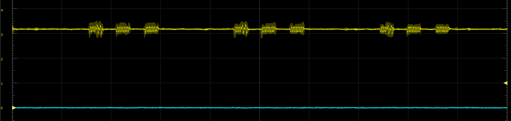

ich versuche gerade einen ENC28J60 an einem ATmega324A in Betrieb zu
nehmen und habe ein Problem mit dem MISO-Pin (siehe Anhang). Hat jemand
schon mal soetwas gesehen und weiß, was zu tun ist?
Über einen ISP kann ich den ATmega324A programmieren, daher würde ich
einen Kurzschluss mal ausschließen. Und wenn ich mir mit dem Oszilloskop
die MOSI-Leitung anschaue, sieht die auch normal aus, d.h. ich würde
eine falsche Einstellung am Oszi auch ausschließen. Wenn ich
programmiere, dann sieht die MOSI-Leitung auch normal aus (geht runter
bis auf 0V). Und den MISO-Pin habe ich auch nicht auf Ausgang
geschaltet...
Gibt es sonst noch was, was man vergessen haben könnte?
Danke schon mal und viele Grüße
Edit:
Also die gelbe Linie ist MISO...

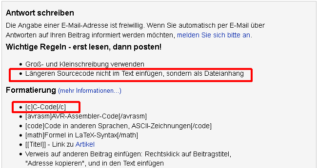

Und dann noch: siehe Bild. Bist 8 Jahre hier angemeldet
und solltest wissen was Sache ist.

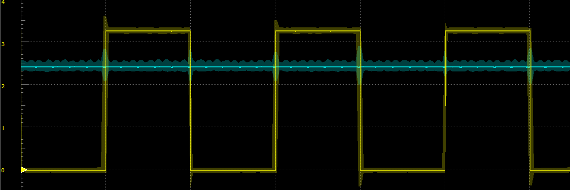

Was ich vorhin vergessen hatte zu erwähnen: Mir ist noch aufgefallen,
dass wenn DDB4 auf 0 steht, also Eingang ist, dann bekomme ich nicht
einmal diese kleinen Zacken... Da bleibt die gelbe Linie ziemlich
konstant...
Also mal angenommen, ich hätte beim löten was versaut... wo müsste ich
dann am ehesten gucken? Ich habe schon versucht, mit dem Finger die Pins
vom ENC auf die Platine zu drücken, aber auch das hat nichts geändert...
Gast #5387598
Ich betreibe das ganze mit 3,3V, also das sollte schon hinkommen.
Aber mir ist gestern Abend beim rumprobieren noch etwas aufgefallen:
wenn ich den ISP-progammer abziehe, dann fällt das signal runter auf 0V,
hat aber immer noch diese zacken. Und wenn man sich das Signal mal
anschaut sieht das ja auch nicht aus wie sinnvolle Daten, sondern eher,
als wenn hier das sck-signal überspricht... ich mess heute abend mal
nach, ob die beiden Signale synchron sind.
Wenn ja, dann überprüfe ich noch mal die Lötstelle am ENC.
Welchen denn? Wenn das eine Billiggurke ist, dann macht der kein
Tristate und blockiert dir das SPI.
Eben. Das ist keine Digitalsignal, denn man hat nur ein paar 100mV
Amplitude. Du mißt ein Artefakt. Das kann aber auch am Tastkopf liegen,
wenn der Klemmhaken nicht richtig kontaktiert ist.
Miß einfach mal ALLE 4 SPI-Signale, dort muss auf JEDEM Signal ein
sauberer Pegel mit HIGH/LOW anliegen.

Also der Programmieradapter ist eher ein preiswertes Modell, von diamex,
aber bei reichelt bestellt, kein China-Teil.
Mein oszilloskop ist auch ein digilent analog discovery 2. Eigentlich
ganz ok, aber kein Profi-werkzeug.
SCK und MOSI sehen gut aus, CS ist etwas schwierig zu messen, weil ich
nichts fest anschließen kann. Ich probiere es nachher aber nochmal. Mit
meinem oszilloskop kann ich aber maximal 2 Kanäle gleichzeitig messen.
Aber ich probiere es heute Nachmittag mal.
Die Spannung ist eigentlich stabil, sie schwankt nur im mV Bereich. Ich
gucke heute Nachmittag mal, ob ich zum probieren auch mal 5 V
anschließen kann.

Hab jetzt gerade nochmal nachgemessen:
Also wenn ich nicht aus versehen den falschen Pin erwischt habe, dann
hängt der CS-Pin auf ca. 2,4V... Ich habe dann mal was anderes drauf
geflasht, quasi alle Pins an Port B im 100 ms Takt an und aus machen,
und es ist immer noch das selbe... Am SCK-Pin sehe ich den 100 ms Takt
wunderbar, aber am CS-Pin nicht...
Mein Code:
#define F_CPU 3125000UL
#include <avr/io.h>
#include <util/delay.h>
int main(void)
DDRB = 0xff;
    while (1)
        PORTB = 0xff;
        _delay_ms(100);
        PORTB = 0x00;
        _delay_ms(100);
Wie kann denn das sein? Ich verzweifel hier noch an dem Zeug...
OP #5390325
@Karl M:
Ja, danke, du hast recht... Ich hab mich auch schon gewundert, aber
nicht weiter nachgeguckt... Hab mich einfach gefreut, dass die
delay-Funktion halbwegs passt... Aber ich hab tatsächlich die Quarze
vertauscht...
@Alle anderen:
Jetzt geht es... es muss wohl wirklich eine Lötstelle gewesen sein.
Vielen Dank für eure Hilfe
