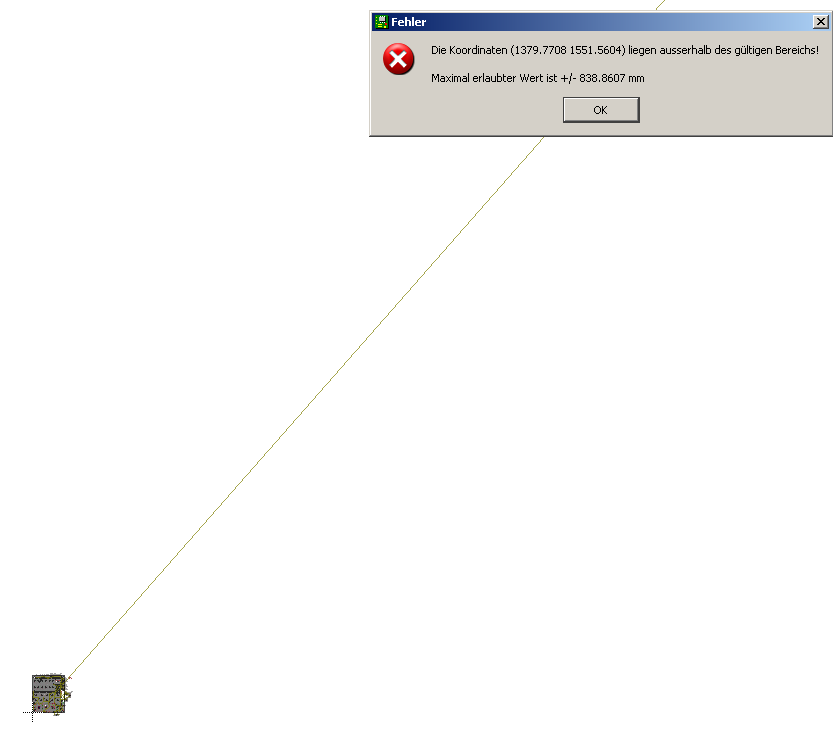

Eagle Problem: Via ist unerreichbar.
OP #5387295
(Eagle 5.12 non Profit)
hab das Via durch falsche manuelle Koordinateneingabe weit außerhalb der
Platine platziert und das lange nicht bemerkt. Irgendwann übern Tag, ev.
gestern schon. Seitdem sind schon Stunden vergangen ...  und immer
wieder mal zwischendurch abgespeichert. Das letzte von der Soft
angelegte Backup ist von heute 14:51, da wars schon passiert. Hab ich
irgendeine Chance, an das Via wieder ranzukommen? Vielleicht in den
Gerber-Files manuell löschen? Trotzdem bleibt ein mulmiges Gefühl, an
dem eigentlich kaputten Design weiterzumachen ...
Danke
Gert

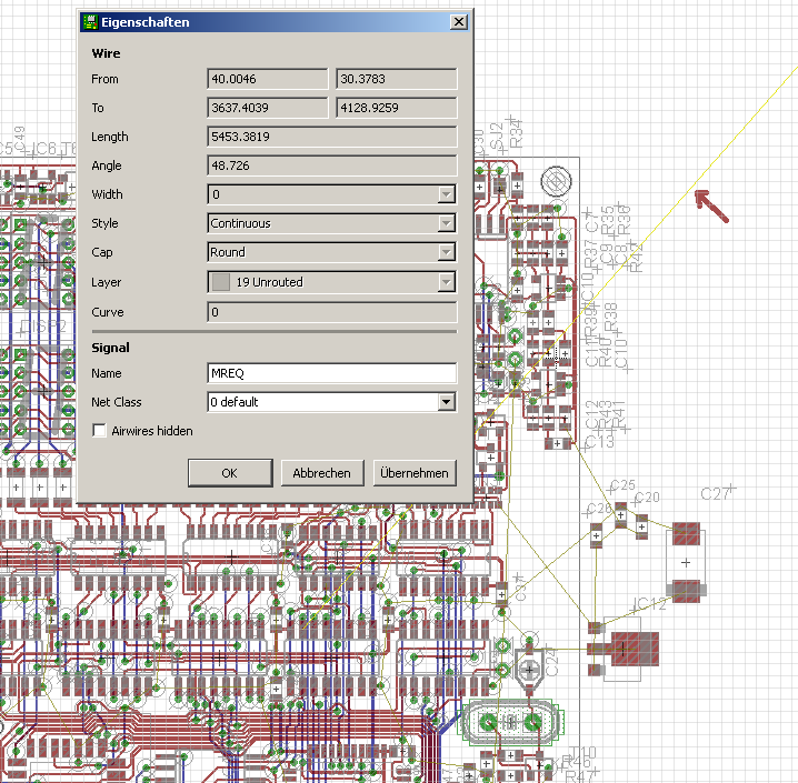

Gast #5387326
Alternativ kannst du auch die BRD Datei von Hand bearbeiten. Suche nach
den Koordinaten und lösche den Eintrag. Oder ändere die Koordinaten auf
etwas in der nähe deiner PCB und lösche das Via dann in Eagle. Klar
vorher Backup von der Datei machen.
<signal name="N$10">
<via x="4000" y="4000" extent="1-16" drill="0.6" shape="square"/>
</signal>
OP #5387393
my2ct schrieb:
> Möglicherweise ist es am einfachsten, die BRD-Datei hier kurz
> hochzuladen ;-)
Vielen Dank fürs Gedankenmachen, hab ich alles schon probiert ...
Bitte schön ... hat jedoch nur noch wenig Ähnlichkeit mit dem Original
@ my2ct und  Chris K.
Nein, das Via liegt weit ausserhalb der nutzbaren Platinenfläche ...
@ Chris K.
schön wäre es, ich hab 5.12 ... , kann nichts editieren
Und ich dachte, Eagle nach 20 Jahren im Griff zu haben, sowas ist mir
noch nicht passiert ...
Grüße Gert

Gast #5387424
Okay,ist das alte Eagle Binärformat.
Import in V7 klappt. Er meckert über die Werte für das Via. Man kann den
File von Hand editieren. Speicher und zack Board ist in Eagle7
verfügbar. Jetzt braucht es nur noch eine Möglichkeit wieder ins alte
Format zurück zu speichern.
#5387442
Habs probiert, geht bei mir (Eagle 5 auf dem Mac):
Datei öffnen, Gruppe um die Platine, Cut Gruppe, neues Board, Paste.
Via/Airwire ist weg. Netznamen sollten noch passen solange man in ein
leeres Board pasted.
Am besten vor dem Cut beim alten board das Raster auf was rundes stellen
(1 inch oder so, und vor dem Paste bei dem neuem Board auch, damit die
Bauteile genau auf dem alten Raster landen, ist sonst beim Paste was
schwierig, man muss die alte Position wiedertreffen, wenn man vorher
Bahnen und Teile mit verschiedenem Raster verlegt hat, sonst passt das
nicht mehr - lästig beim Weiterarbeiten).
Speichern unter dem alten Namen (vorher Backup), dann sollten Board und
Schaltplan auch noch konsistent sein.

Gast #5387473
Noch ein paar Ideen, vorher Sicherheitskopie machen!
- Schaltplan zu. Alle Layer an, das Board komplett ohne das böse Via
markieren, ausschneiden und in neues leeres Board kopieren. Die alte
Board-Datei löschen, die neue in die alte umbenennen, mit Schaltplan
aufmachen, gucken was an Inkontinenzen auftritt.
- Ein Dummy-Bauteil* Richtung böses Via setzen, mit einem Stück Wire an
gleiches Netz anschließen. Netz umbenennen, so dass alle Wires / Linien
/ Vias dieses Netzes auf dem neuen Netz liegen - bis auf die vom bösen
Via und dem Dummybauteil. Das Netz vom bösen Via löschen - das Via
sollte totgehen. Das Dummy-Bauteil löschen.
*) Du brauchst halt was, an dem das Via mit altem Netz hängenbleibt,
wenn Du das Netz umbenennst.
Alles bis auf Vias ausschalten. Mit "group all" die Vias markieren.
Löschen (Ripup Gruppe). Wenn das böse Via mit gelöscht wurde, hämisch
lachen und die anderen Vias wieder setzen.
OP #5387477
Danke an Alle,
die sich mit dem Problem beschäftigt haben.
Die Idee von Tassilo H. hab ich in der Zwischenzeit gemacht, es war ein
voller Erfolg. Danke Tassilo
@Simon L. alles vorher probiert ...
Ich bin Euch so dankbar, die vielen Stunden, die da drinstecken ...
Danke und Grüße
Gert
der wieder happy ist ... :-)
PS: Hab auch zwischendurch versucht, die Gerber zu editieren, gtl, gbl,
gbs und gts konnte ich korrigieren. gto und gbo brauche ich nicht, ist
eh kein Platz. Aber an gml bin ich gescheitert.
