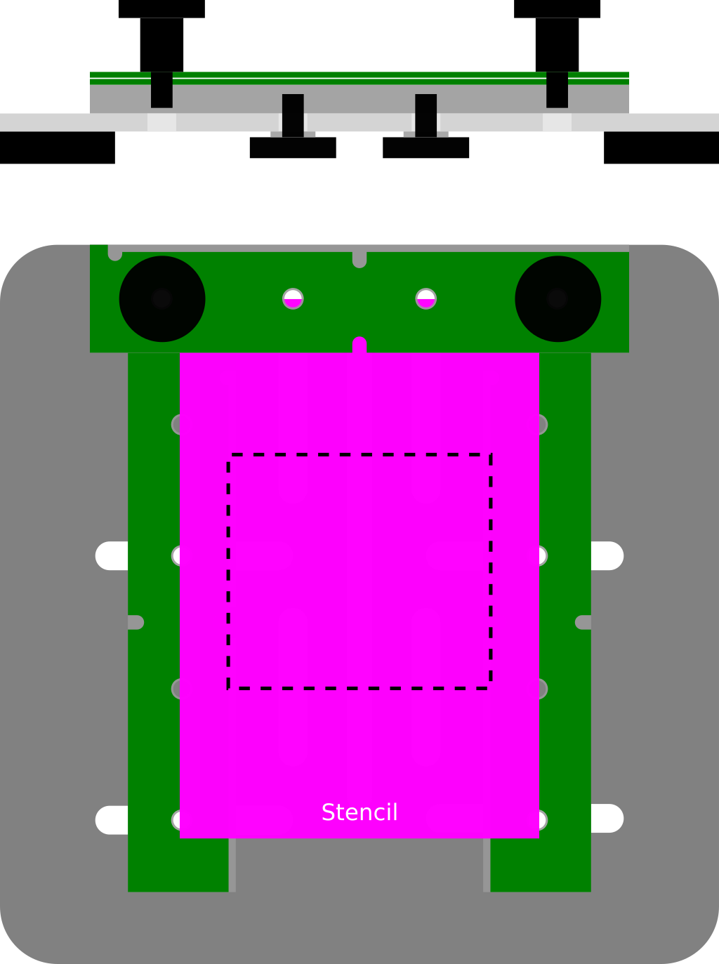

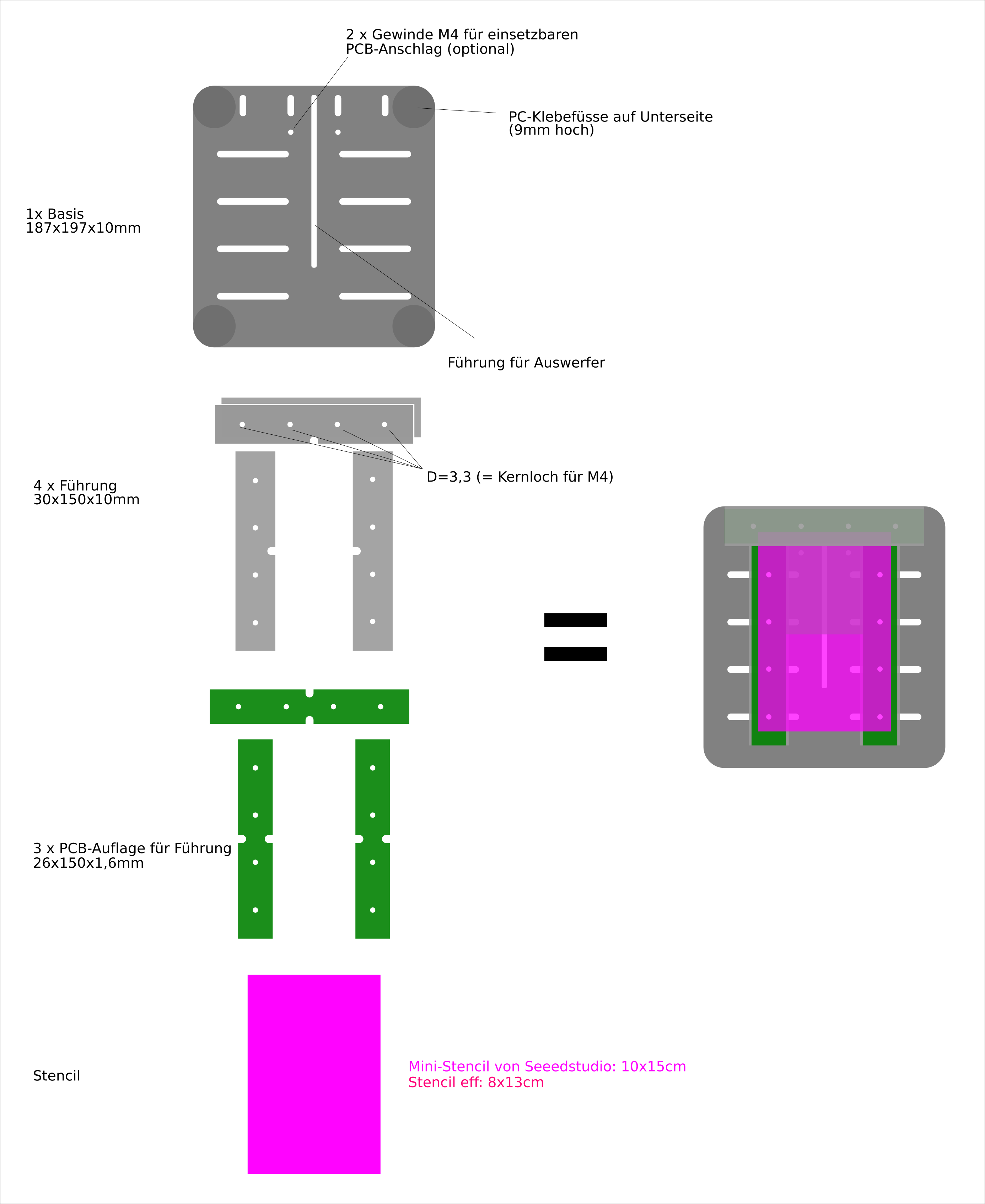

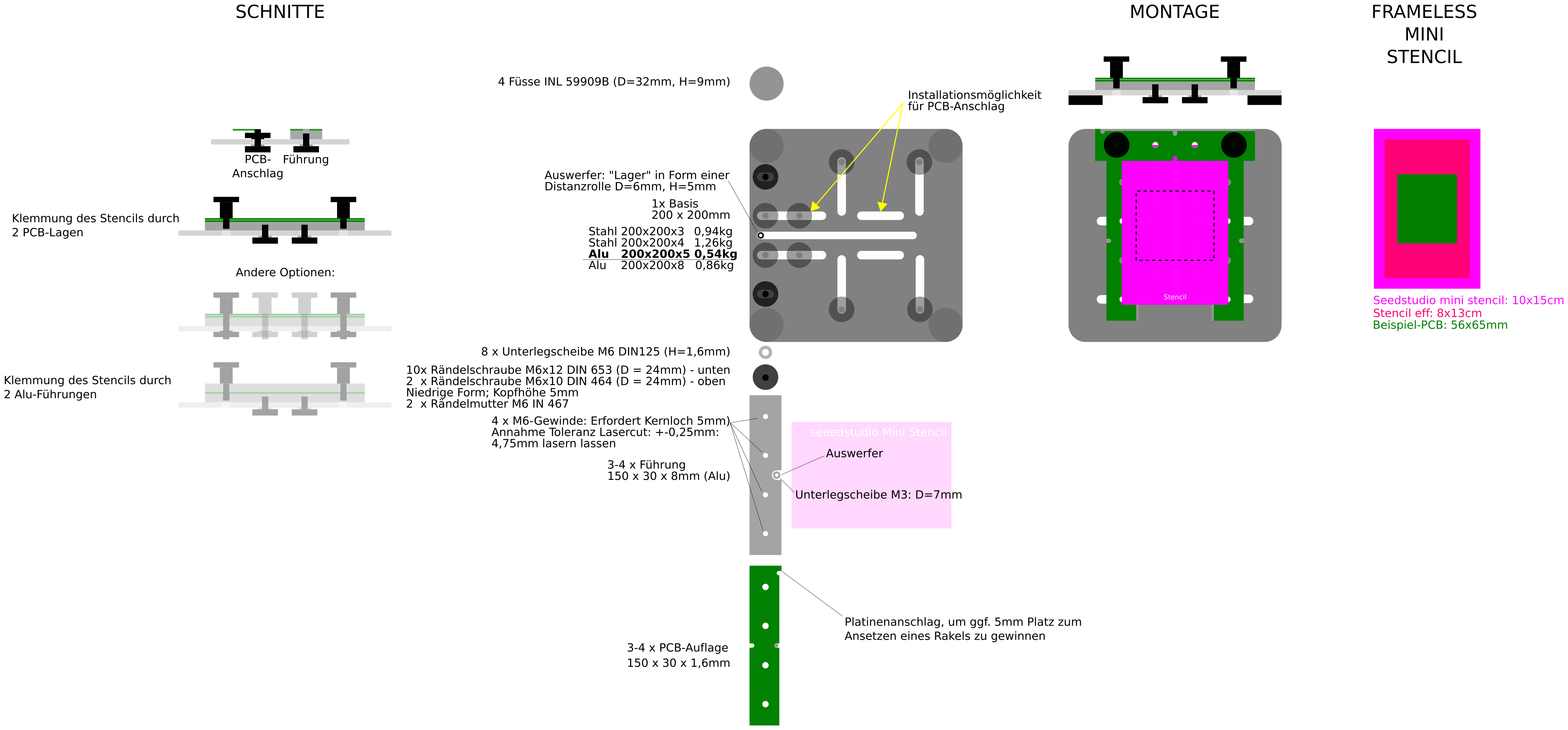

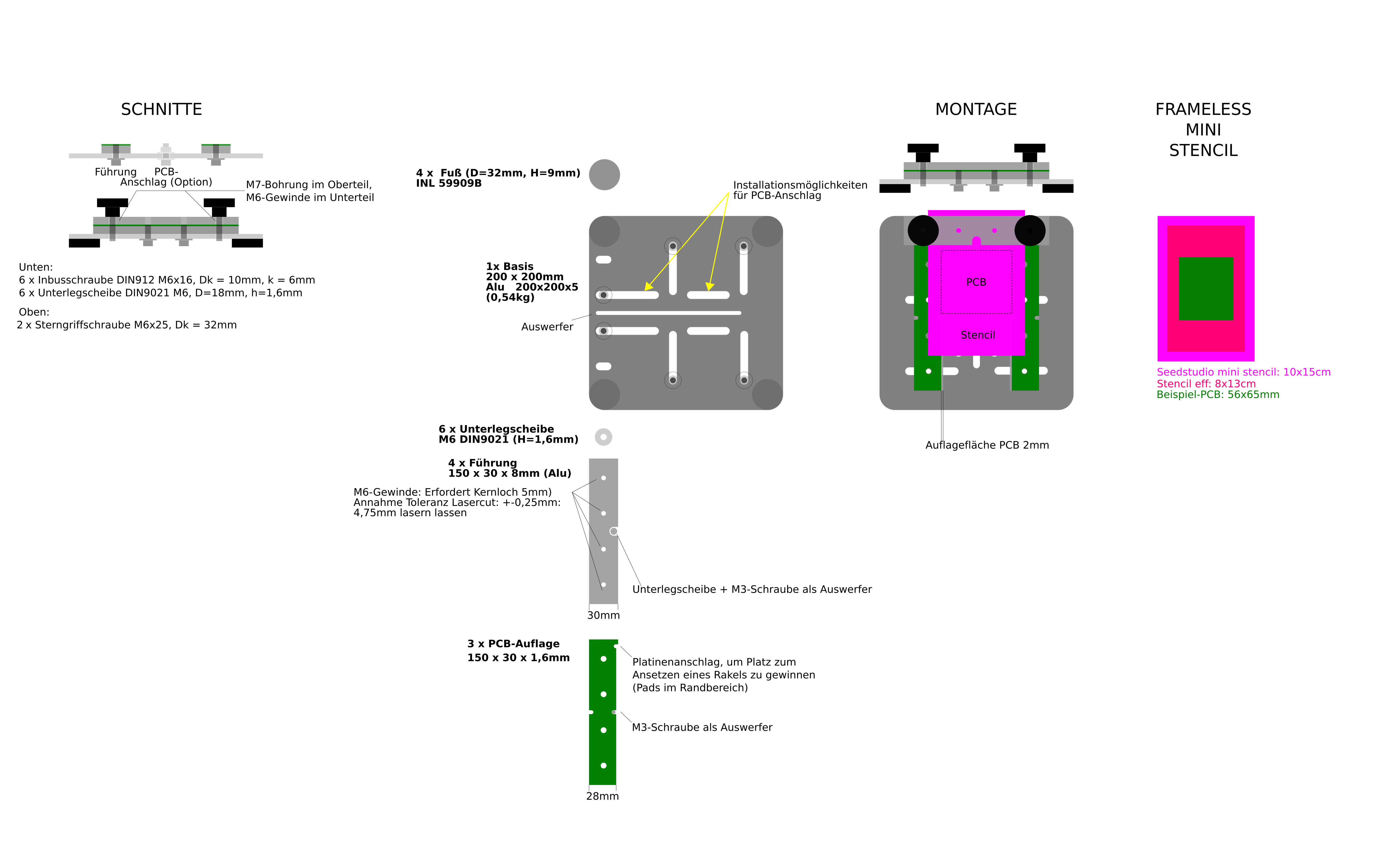

Ich hätte gerne eine Halterung („Manueller Schablonendrucker“) speziell
für Seeedstudio‘s Mini-Stencil. Leider finde ich keine fertige
bezahlbare Lösung. Gibt es was unter 150 EUR? Das einzige, was ich in
dem Preisbereich gefunden habe (CYBRES SP2421), kann an so kleine
Stencil - laut Herstellerangaben - nicht angepasst werden. Im Anhang ein
Pan für den Selbstbau. Es kommen nur flache und z.g.T. identische
Laserteile sowie - zur Anpassung an die PCB-Dicke - PCB-Stücke zum
Einsatz: Das würde günstigen Lasercut statt CNC-Fräsen erlauben. Dürfte
aber immer noch 60-80EUR kosten (laserteileonline.de) + Schrauben.
Gast #5387895
> Dürfte aber immer noch 60-80EUR kosten
Gnauer durchgerechnet: Selbstbau würde ca. 76€ kosten:
Basis und 4 Führungen aus 8mm-Alu, Lasercut, incl. Versand: 47,03€
3 PCB-Auflagen, incl. Versand: 21,50€ (geliefert werden 5 Stück)
4 PC-Füsse excl. Versand: 2,30 €
8 M6x25 DIN912 Schrauben, 16 M6-Unterlegscheiben, 8 M6-Muttern: ca. 5€
75,83 €
Es würde natürlich billiger werden, wenn man mehr als 1 Stück baut. Bei
10 Stück kosten z.B. die Metallteile nur noch 19,25€ statt 47,03€

Gast #5394268
> komplett flach
Das bedeute aber auch: Keine Möglichkeit, die andere Seite zu bedrucken.
Mein Plan wäre Reflow-Löten der primären Seite im Ofen, sekundäre Seite
bedrucken, mit Heissluft-Lötstation verarbeiten.

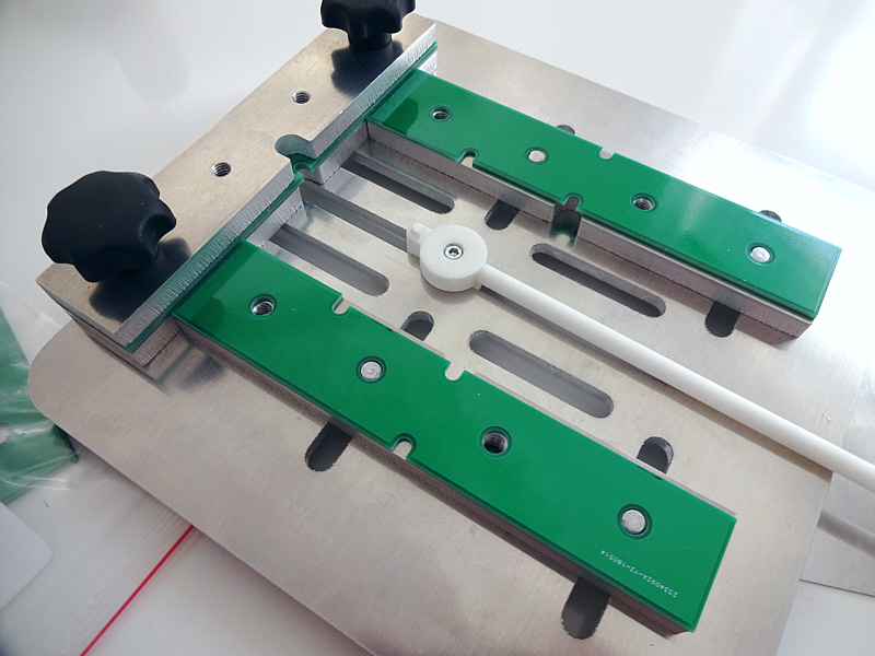

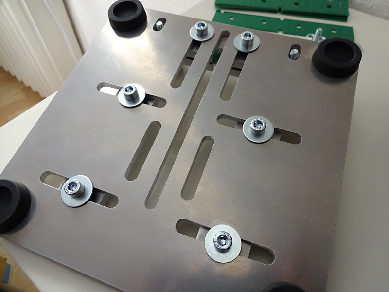

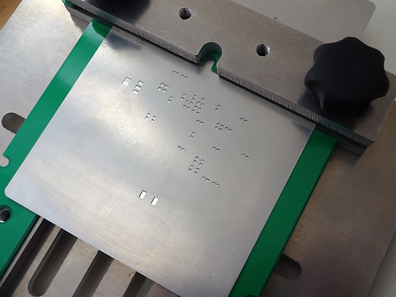

Mittlerweile ist alles angekommen. Die Lasercut-Schnittkanten im 8mm-Alu
(Führungen) haben mich etwas überrascht, ich hätte nicht gedacht, dass
Lasercut in dickem Alu so grob wird - kannte bisher nur Acryl. Für die
Funktion aber irrelevant, deshalb habe ich nur die Unterseiten
entgratet.
In die gelaserten Löcher der Seitenteile konnte man problemlos - mit
Einschnitt-Gewindebohrer - M6-Gewinde schneiden (für M6 sollte mit 5mm
Kernlochdurchmesser vorgebohrt werden; im dxf für den
Lasercut-Dienstleister war 4,75mm angegeben, im Ergebnis waren die
Löcher tatsächlich etwas kleiner als 5mm, da ein 5mm-Bohrer nicht
durchging; ich habe die Gewinde dennoch direkt ohne Nachbohren von Hand
schneiden können).
Statt wie ursprünglich geplant Rändelschraube wurden überwiegend
Inbus-Schrauben eingesetzt. Mir war nicht bewusst, wie teuer
Rändelschrauben sind. So kostet der Schraubensatz komplett keine 5€
(Bauhaus) statt 15-25€.
Die grünen PCBs zur Anpassung an die PCB-Dicke liegen nur lose auf den
Enden jener Schrauben auf, die die Führungen fixieren. Da sind einige
Zehntelmillimeter Spiel drin. Aber das ist irrelevant: Man stellt die
Führungen so ein, dass das PCB, das bedruckt werden soll, die grünen
Seitenteile maximal nach außen drückt. Dann ist kein Spiel mehr drin,
sondern optional sogar etwas Spannung (PCB bleibt über Kopf hängen).
Ich bin angetan von dem Ergebnis. Das Ding hat ein angenehmes Gewicht,
liegt satt auf dem Tisch auf und ist verwindungssteif. Erste Testdrucke
einwandfrei. Ich könnte mir in den Hintern treten, dass ich nicht schon
eher Stencil verwendet habe; Die Zeitersparnis zum Hantieren mit Spritze
ist gigantisch, der Pastenauftrag um Welten besser.

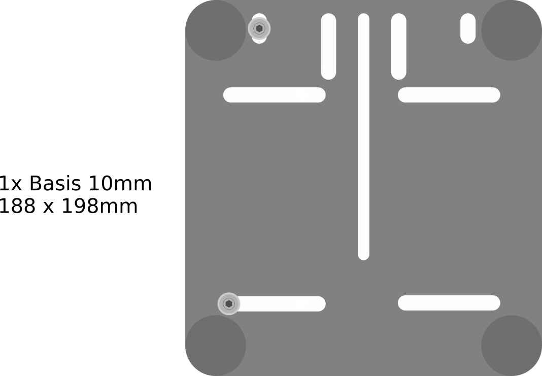

Bei der Führung für den Auswerfer habe ich allerdings einen Fehler
gemacht, das Langloch hätte nur 3,2mm breit sein dürfen. Mal sehen, ob
ich frickel oder die Basis noch mal lasern lasse.
Kosten: Lasercut incl. Material und Versand (5 Teile) 48,80€ von LTO;
Schrauben + Unterlegscheiben 5€ im Bauhaus; Gummifüße 2,30€ von
Reichelt; PCB-Auflagen (10 Stk) 10,28€ von JLCPCB.

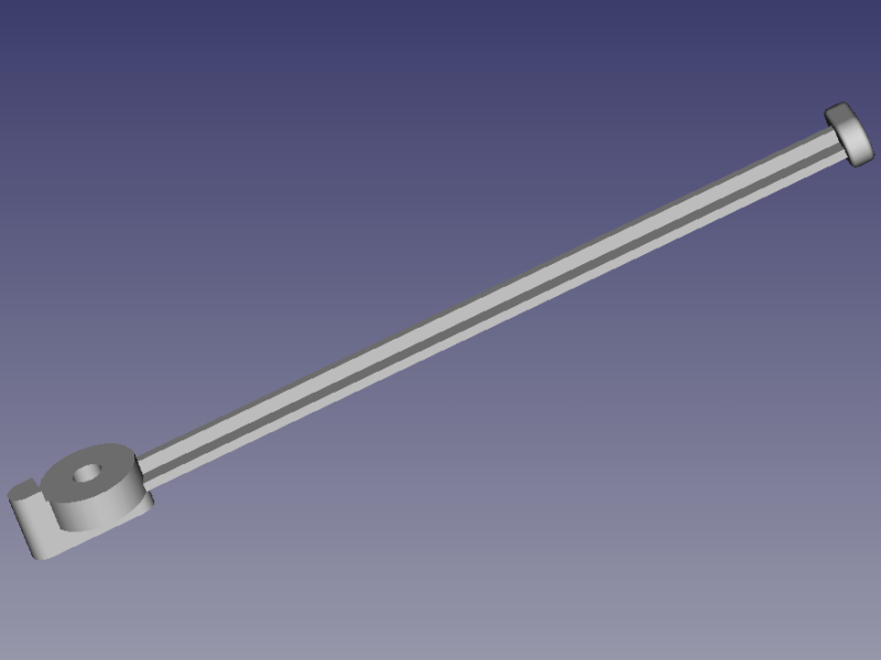

> Bei der Führung für den Auswerfer habe ich allerdings einen Fehler  gemacht, das
Das Problem des etwas breit geratenen Langlochs (7mm) für den Auswerfer
wird durch 3D-Druck gelöst werden. In das runde Teils des abgebildeten
Designs kommt eine M3-Schraube, die eine 20mm-Karossieriescheibe auf der
anderen Seite des Langlochs fixiert. Da Nylon flexibel ist, wird der
Auswerfer so installiert, dass Auswerfen der Platine Zug erfordert.
Kosten: 10,90€ von sculpteo.com incl. Versand.

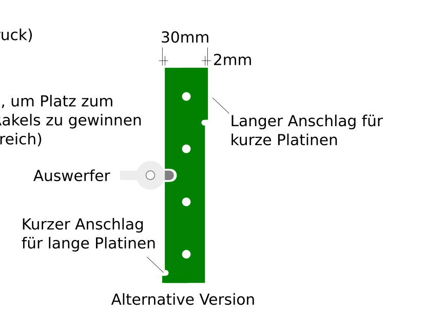

Zur Zeit sind die Abmessungen noch im Fluss:
- Die grünen Auflagen habe ich noch mal geändert: Jetzt zwei Anschläge
auf jeder Seite (einen langen und kurzen), so das man bei kurzen
Platinen den Anschlagpunkt schnell Richtung Mitte des Geräts verlegen
kann. Dann muss man den Stencil nicht so stark biegen. Theoretisch
könnte man noch mehr Varianten hestellen und unbenutzte Auflagen vorne -
über dem Stencil - im "Depot" einspannen. Die Sternschrauben sind lang
genug für einen kleinen Stapel.
- Vielleicht werde ich im Plan die Ausbuchtung für den Auswerfer noch
verändern müssen. Jetzt, wo aus einer M3-Schraube Nylon geworden ist,
ist ein 3mm-Auswerfer vielleicht zu instabil.
- Beim Auswerfer wurde ich zudem informiert, dass sich so ein Teil -
lang und dünn - beim Druck thermisch verziehen könnte. Vielleicht muss
man den zweiteilig ausführen: Auswerfer (Gleiter) aus Nylon + Stiel aus
Schraubstange.
Gast #5426023
Warum eigentlich kein Scharnier am Ende? Ich würde den Teil zum klemmen
der Schablone nicht beweglich machen und mit klavierband und M2 senkkopf
klappbar machen.
Gast #5429028
Ein Scharnier würde Spiel einführen. Wenn man die Abmessungen günstig
wählt (gegenüber bisherigen Abbildungen sollte der "kurze Anschlag für
lange Platinen" länger werden; min. 10mm), reicht es aus, die Schablone
am Ende leicht anzutippen und dadurch um ~1cm anzuheben, um sie am
anderen Ende um 1mm oder mehr von der Platine zu entfernen. Dieses
leichte Hochbiegen macht IMHO weniger Umstände, als ein Teil
umzuklappen.
Gast #5442024
3D-Druck ist angekommen - und dann ist mir plötzlich aufgegagnegen, dass
es so keinen Sinn ergibt: Die Stange unter der Platine kollidiert mit
der Idee, dopppelseitig zu bestücken. Oops. Entweder muss der Auswerfer
von der anderen Seite als Stössel kommen, das erfordert eine Querbohrung
in der Stirnseite, oder unter der Basis verlaufen. Dann sollte das
andere Ende (mit dem Griff) geführt werden, sonst wirkt es zu wackelig.
Am besten druckt man eine Führung (zum Anstecken oder Ankleben) gleich
mit dem bzw. um den Auswerfer. Leider habe ich jetzt erst mal keine
Zeit, den Fehler zu korrigieren und ein neues 3D-Teil zu zeichnen.

ein sehr interessantes Projekt, wenn man sich im Vergleich die
"billigen" Schablonendrucker im Internet (z.B. bei Ebay) anschaut.
Ich würde mir den Drucker gerne nachbauen.
Gibt es inzwischen ein CAD-Dateien-Paket mit DXF- und ggf.
Gerberdateien. Würde einiges an Zeit sparen, da ich ansonsten mein
CAD-Programm und die Layoutsoftware  hochfahren müsste, um die
abgebildeten Daten nachzubauen...
Vielen Dank im Voraus!
