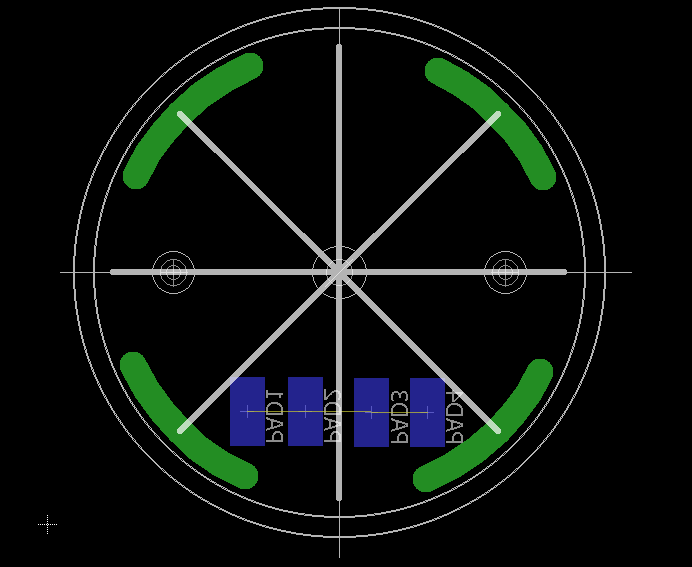

Hallo alle zusammen,
ich bin noch relativ unwissend in Sachen EAGLE. Ich wollte gerne blanke
Stellen auf der PCB erzeugen. Es gibt ja eine layer "Pads" bin ich
richtig der Annahme, wenn ich auf dieser zeichne, dass diese Stellen
dann später blank sind?
Zum anderen ist dann die Frage, wie ich diese selbst gezeichneten pads
mit meinen anderen Bauteilen verbinden kann, da diese ja nicht im
Schaltplan vorhanden sind. Oder setzt man da ganz einfach ein via in die
Mitte und die Sache ist geritzt?!
Gruß Moritz
Gast #5387479
Nein, man malt nicht irgendetwas im Layout, sondern man legt ein neues
Bauteil an, dass dann auch einen vernünftigen Anschluss hat, an den man
ran routen kann.
Damit eine Stelle vom Kupfer blank bleibt, muss der Lötstoplack fehlen.
Die Stopmasken-Layer sind tStop und bStop
