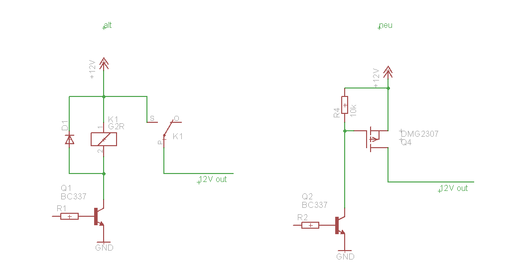

Ich hab einen 12V Bewegungsmelder der ein Relais drinnen hat.
Bei meiner Anwendung ( ein 15" tft panel damit ein auszuschalten) ich
cutte einfach die Stromversorgung des Panels, der HDMI controller  12V 3
A Netzteil bleibt am Strom)
stört das laute klicken.
kann ich das 12 V Relais entfernen und einfach einen Transistor anlöten?
wenn ja welchen? Ich vermute das 15,6 notebook Tft braucht nicht mehr
als 1 AMP
könnt ihr mir da helfen und was empfehlen?
danke
tom

Im Prinzip ja :-)
Vermutungen sind aber ein schlechter Ratgeber.
Läuft alles über dasselbe Netzteil? Mal auf, wie du es bisher gelöst
hast.
Ganz auf der sicheren Seite bist du, wenn du ein PhotoMOS-Relais
verwendest und damit Potentialproblemen aus dem Weg gehst.

Du musst den Bewegungsmelder mal aufmachen und die Platine
fotografieren. Das alles mit 12V läuft vereinfacht die ganze Geschichte.
Machbar ist es auf jeden Fall. Wie genau kommt drauf an wie die
Schaltung im Bewegungsmelder aufgebaut ist.

Lass es lieber sein mit dem Reed-Relais (es sei denn du kennst den
tatsächlichen Einschaltstrom deiner Kiste), die Kontakte verschweissen
schnell. Zu teuer ist es auch.
Ein smart-switch (ISP752R z.B) ist eine Sorglos-Lösung. Kaum kaputt zu
bekommen.
Alternativ ein pnp-Transistor, besser p-FET. Kommt aber ein bisschen
drauf an, wie die Sache intern gelöst ist.

Achtung: Einige SSRs haben je nach Technologie statt MOSFETs TRIACs
verbaut - diese nicht verwenden, sonst macht der Haltestrom Probleme.
Am besten erkennbar mit dem Nutzspannungsbereich, der von 0V weg gehen
sollte.
