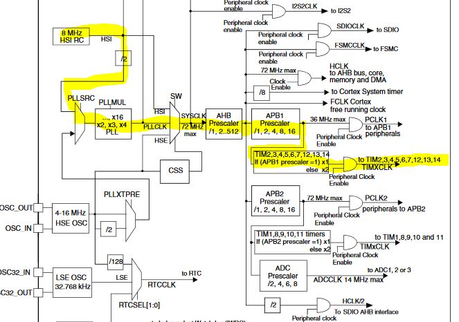

von Rene K. (xdraconix)
Daniel V. schrieb:
> einem F103RB mit 72 MHz ohne externen Takt zu implementieren
Kann der F103 überhaupt 72Mhz ohne externen Takt?! ? Geht der HSI nicht
/2 in den PLL und kann somit ohne HSE maximal 64Mhz?

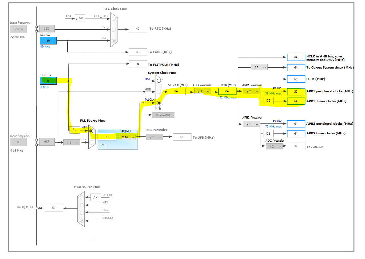

von Daniel V. (voda) Benutzerseite
Du hast vollkommen recht. Ich habe mir den Clocktree im CubeMX
angeschaut.
Die Serielle macht nu auch nicht mehr was sie soll. Guter Hinweis.
Darth Moan schrieb:
> Ein Multiplikator von 16 ist da nicht gelistet.
> Wenn AHB /1 und APB1 /1 wird TIM2 mit APB1 *2 getaktet, also 72MHz.
> Allerdings muesste dann ja der Core nur 36MHz kriegen.
> Oder?
Ja, ich bin auch total verwirrt. Die Peripherie bekommt 36 MHz, die
Timer hingegen haben noch einen Faktor 2, also 72 MHz. Der Sysclock ist
ebenfalls 72 MHz.
Siehe Bild
GPIOA -> APB1
USART2 und TIM2 -> APB2
Ich habe 72 MHz, weil ich ja den Systemclock durch 2000 dividiere
(36000). Dort bekomme ich 0,5 µs. Diesen Wert mit Linksshift
multipiziert und somit habe ich 1 ms. Gebe ich 64 MHz also als
Prescalerwert 32000 direkt ein, passt die Geschichte nicht mehr.

von Darth Moan (Gast)
Moin,
oha, ich bin in die falsche Device Class "gerutscht". Sollte eigentlich
nicht passieren. :-(
Aber trotzdem duerfte ein 72MHz TIM2 Clock nur bei 36MHz AHB Clock
moeglich sein.
Wie ist denn deine Clock Init?
Passt dein Systick timer zu 64MHz?
Nein, der Prozessortakt ist 72 MHz. Soeben gemessen.
Moin,
Das duerfte aber laut RefMan mit HSI als Clock Source nicht moeglich
sein.
Dazu muessten 8MHz in die PLL gehen mit Faktor 9 gibt das 72MHz.
Der 8MHz HSI witrd erst /2 also 4MHz in die PLL geführt, was max 64MHz
ergibt (*16).
Bist du sicher, das du nicht mit externen 8MHz HSE in die PLL gehst?
Dann waere das problemlos moeglich: PLL *9; AHB /1; APB1 /2; TIM2 APB1
*2.
Nur dann sollten Core und TIM2 72MHz bekommen koennen.
Es gehen noch andere Kombinationen ZB: 6Mhz *12.
Ich weiss ja nicht, was auf deinem Board drauf ist.
