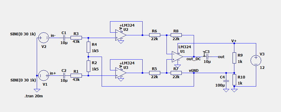

ich benötige einen Differenzverstärker für eine Anwendung (Audiosignal
soll differenziell gemessen werden) - der Ausganz soll später noch mit
einem Spitzenwertgleichrichter gleichgerichtet werden. Es geht weniger
um Genauigkeit, eher darum, viele Kanäle  (sinus, oder rauschen)
möglichst günstig zu "Überwachen"
Folgendes habe ich mir gedacht:
A: Erzeugung/Pufferung einer halbwegs stabilen UB/2
B/C: Eingangssignal wird durch die virtuelle Masse auf in den positiven
Spannungsbereich geoffsetted (<-sorry für das Wort)
D: Differenzverstärker
Ideen? Ansatz komplett daneben? Tipps und Kritik bitte ich möchte
dazulernen.
Gast #5387902
Um 'nur' die +E der OPAs auf Level zu bringen, reichen ein Teiler und
ein C. Wenn Eingangs- und Ausgangssignale darauf bezogen werden, ist der
aktive Teiler schon besser. Ich bin mir aber nicht sicher, ob IC1c nicht
schwingen wird - wegen der Cs am Ausgang.
Wenn du die Audioein- und ausgänge auf den normalen GND beziehst und
diese mit Cs ankoppelst, wird das auch gehen.
Welche Pegel hast du denn?
Naja, so geht das noch nicht. Siehe
https://www.mikrocontroller.net/articles/Operationsverst%C3%A4rker-Grundschaltungen#Der_Instrumenten-Verst.C3.A4rker
#5387919
Nein, so funktionieren Verstärker nicht. Es fehlt dem IC1acd
beispielsweise die Gegenkopplung. Auch hilft VCC/2 nicht, wenn das
Eigangssignal nicht seinen 0-Pegel bei VCC/2 hat.
INA134 wäre der gute, rauschbarme Audio-Differenzverstärker.
So edel muss es sicher nicht sein, aber die Schaltung kann man daraus
entnehmen.

Gast #5388185
Basti schrieb:
> du meinst jeden Eingang einfach nur entkoppeln -aber dann habe ich doch
> erst recht ein echtes wechselspannungssignal am eingang
Es ist mühsam, das in Prosa zu erklären. Da deine Schaltung sowieso noch
erhebliche Lücken aufweist: hier ein Vorschlag, wie dein Eingangsbild
etwa aussehen müsste. Die Funktion der Cs C1...C3 ist das, was ich
meinte mit Abtrennen.
Die Schaltung verarbeitet zwei inverse Eingangssignale mit je 60Vss zu
einem Ausgangssignal von ca. 4Vss. Da musst du ggf. noch Widerstände
anpassen, entweder den Teiler vorne oder die Widerstände R5...R8, wobei
R5=R6 und R7=R8 bleiben müssen.
Ich hab in der Zeichnung einen LM324 genommen, weil bekannt und in der
Lib, deshalb auch die 12V Versorgung. Mit dem OPA342 gehen natürlich nur
5V Versorgung.
Deine Schaltung mit IC1c sind meine zwei Widerstände R9 u. R10 sowie C4.
Am Ausgang des U1 hast du das Signal mit UB/2 Offset, nach C3 ohne
Gleichanteil.
