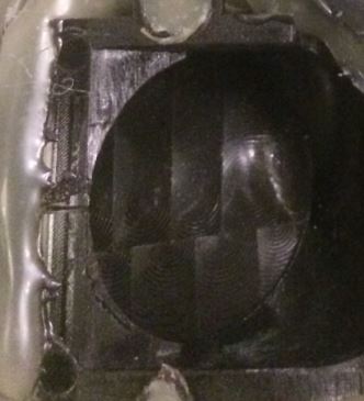

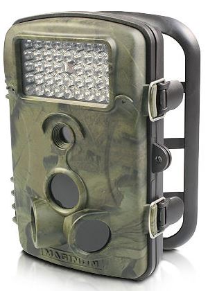

Hallo an alle,
ich habe eine Maginon WK 3 und da hat ein Vogel die schwarze wabbelige
Folie welche unter anderem als Sensorabdeckung fungiert, beschädigt.
Beim Hersteller habe ich schon angefragt, ob es diese Folie als Ersatz
gibt, aber leider haben die das verneint.
Gegen was könnte ich die schwarze Folie vor den 3 Sensoren austauschen,
damit die Sensoren noch sauber auslösen? Die Folie hat ja auch eine
leichte Struktur drin.
Bin um jede Idee sehr froh.
lg
Nino

von Nino K. (lnino)
danke für den Tipp, aber die Folien bei der Wildkamera sind recht groß.
(siehe Foto)
Da kommt ich mit den schmalen von einer Fernbedienung nicht weit.
Zudem hat die Folie lauter kleine Rechtecke drin, vermutlich zum
Lichbrechen oder eine Segmentierung für das IR.
lg Nino

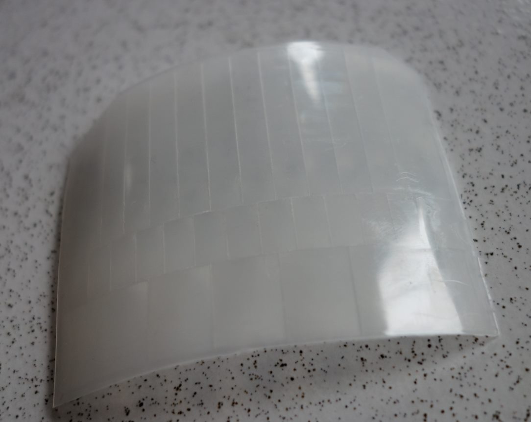

von Nino K. (lnino)
controllergirl schrieb:
> Gut wäre ein Foto von dem Gelumpe :O)
Anbei ist ein Foto von einer intakten Folie der Wildkamera.
Es ist wirklich nur die Folie, ohne Linse.
Aber diese hat so Rechtecke und Kreise wie Fingerabdrücke drinnen.
Was nehme ich hierfür am Besten?

von Einhart P. (einhart)
Das ist keine einfache Folie sondern eine Art Fresnel Linse. Das Problem
dürfte sein eine mit der passenden Struktur zu finden.
Wenn's denn auch weiß sein darf: Nimm die Folie aus einem alten PIR
Sensor.
Die auf dem Foto habe ich hier 'rumliegen.
von controllergirl (Gast)
So. Nochmal zusammengefasst: Die "Fingerabdrücke" auf den Folien
natürlich das "Fresnel" dieser Folienlinse, kannst Du ja auch bei
Wikipedia lesen.
Genau die passende zu finden dürfte recht lustig werden, vergessen wir
das mal.
Irgendeine "Fresnelfolie" kann man aber auch nicht nehmen, da sie ja die
Wärmestrahlung für den Sensor durchlassen muss. Das macht mit Sicherheit
nicht jede Fresnellinse oder Folie.
Also, einfachste Lösung: Irgendwo eine ähnliche Folie aus einem
PIR-Sensor ausbauen (oder Angebot von oben nutzen).
Das Muster auf der Folie bestimmt natürlich die Richtwirkung der Linse
und damit den Erfassungsbereich des Sensors. Also irgendwie versuchen
ähnliche Muster zu finden oder halt etwas probieren.
Wenn das so wieder alles klappt, einfach eine dünne schwarze Folie von
einer Tragetasche (auch hier klappt es nicht mit jeder Tüte) davor
montieren und... feddisch :O)
von Teo D. (teoderix)
> Sensor.
Neeee, das passt hier doch sogar nicht. Das Ding hat normale Linsen
und das auch noch unterteilt in verschiedene Sektoren.
> das mal.
Das wird wie bereits erwähnt, nur den Erfassungswinkel ändern. Wenn der
zu klein wird, die Folie mit etwas Abstand montieren. Wenn das nicht
hilft, wird das nichts mit der Folie. Nächste testen.... Ok ok, aber
gleich vergessen? :)
Nur um die Auswahlmöglichkeit zu erhöhen.
Ne normale Linse mit der richtigen Brennweite/Abstand, würde es auch
tun.
Nur um den Erfassungsbereich OHNE Linse einzuschränken, tuts auch ne
Abdeckung -> Röhre. Nur wird die sicher schneller abgekaut als die
Folie. ;)

Der passiv IR-Detektor der Wildkamera reagiert auf eine Veränderung der
Wärmestrahlung im Erfassungsbereich. Dazu konzentriert die Fresnel-Linse
die Infrarotenergie aller Teilzonen auf einen Punkt, den Sensor.  Eine
Wärmequelle verändert immer beim Verlassen oder Eintreten in eine
Teilzone das Ergebniss am Sensor um seine Energiemenge. Eine Veränderung
der IR-Strahlung wird ab einer bestimmten Größe als Bewegung erkannt.
Ohne Werbung machen zu wollen, auf dieser Seite sind eineige
Fresnel-PIR-Linsen beschrieben:
https://www.szhaiwang.com/de/1-4Sphere-Fresnel-PIR-Sensor-Lens-specifical-shape-lens-for-PIR-human-detector-pd576134368.html

von H. H. (Gast)
Rainer W. schrieb:
> Eine Fresnel-Linse benimmt sich von der Abbildung wie eine normale
> Linse. Die kennt keine Teilzonen, aus denen irgendwelches Licht kommt.
Beim PIR-Sensor kommt ja auch keine einzelne Fresnellinse zum Einsatz,
sondern in jedem Sektor eine eigene.
von Rainer W. (rawi)
Wo siehst du da irgendetwas von Zonen mit gemeinsamer optischer Achse?
Es sind KEINE Fresnel-Linsen. Vor dem IR-Sensorpaar sitzt eine
Ansammlung von ganz gewöhnlichen Sammellinsen, die alle in verschiedene
Richtungen gucken.

von H. H. (Gast)
So?
H. H. schrieb:
> So?
Da hast du tatsächlich eine gefunden - solche Optiken vor PIR-Sensoren
sind aber schon arg selten.
von Ralf X. (ralf0815)
Rainer W. schrieb:
> H. H. schrieb:
>> So?
Warum heissen die Dinger wohl PIR Fresnel ...?
Ich habe mir mal ein paar meiner Leuchten mit PIR angesehen, bei allen
über 2,-€ Einkauf mit hellen und relativ klaren Abdeckungen sind die
sehr feinen Fresnellinien auf der Innenseite mit etwas Aufwand zu
sehen.
Anders könnten die auch über grössere Entfernung kleine Bewegung von
kleinen z.B. Tieren unmöglich auflösen/erkennen.
