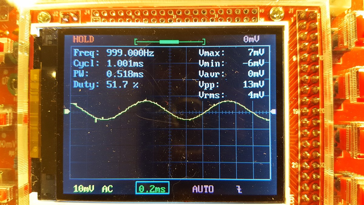

Also Endstufe am Labornetzteil angeschlossen und mit 10V
Versorgungsspannung angefangen. Die Endstufe läuft normal. Unabhängig
vom Gain-Regler. Erhöhe ich die Versorgungsspannung auf über 11,35V

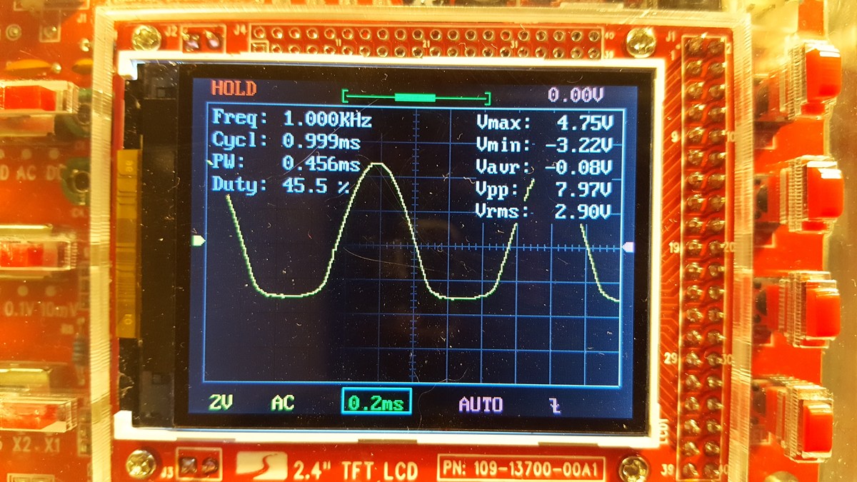

verstummt mir das Musik Signal abrupt. Mit Sinus Eingangssignal auch
getestet und dasselbe. Bis 11,35 Versorgungsspannung habe ich einen
schönen sauberen Sinus. Erhöhe ich die Versorgungsspannung über 11,35V
ist kein Sinus mehr zu sehen. Zumindest bei 11,36V sieht man wie die
Negative Halbwelle abgeschnitten wird.
Stromaufnahme ist bei ca. 0,6A im Leerlauf. Erhöhe ich die
Versorgungsspannung über 11,35V bleiben die ~0,6A bestehen. Die Endstufe
geht nicht in den Protectmodus und das Netzteil läuft genauso stabil wie
unter 11,35V.

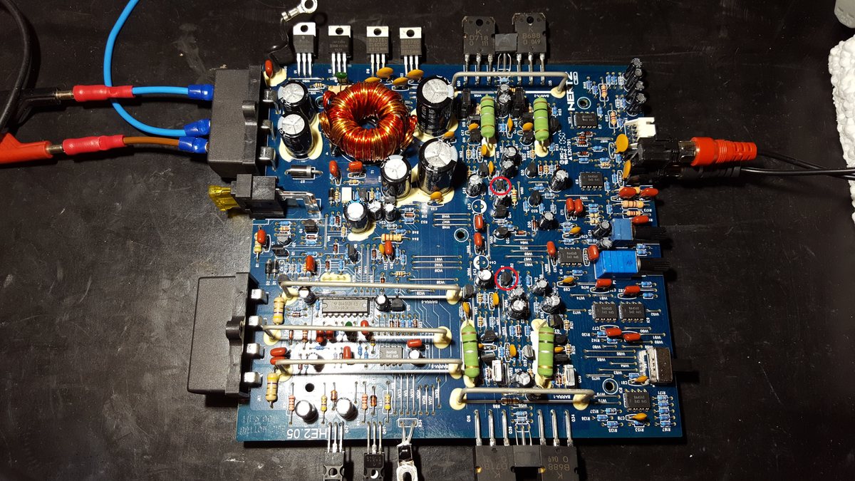

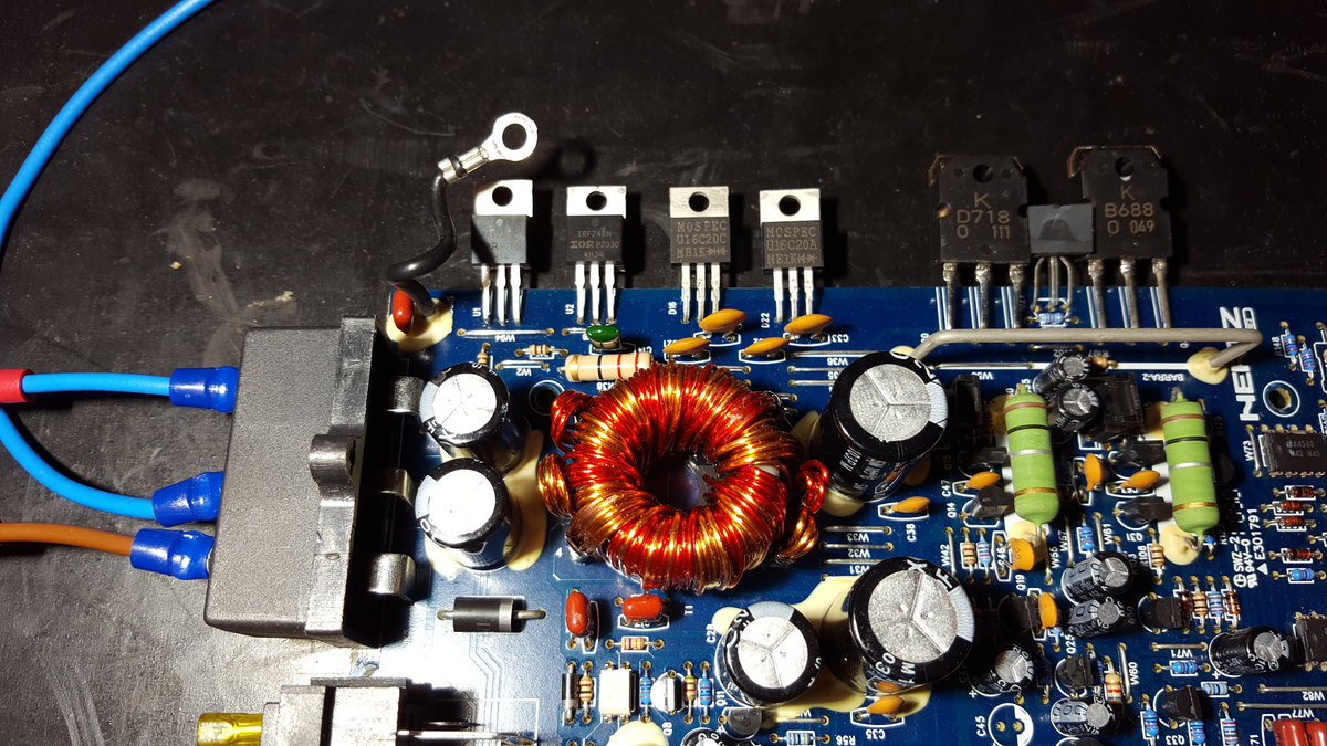

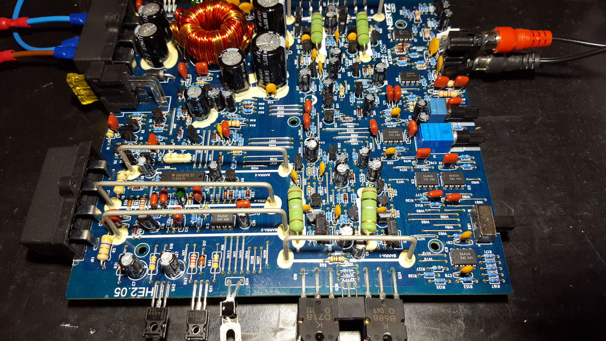

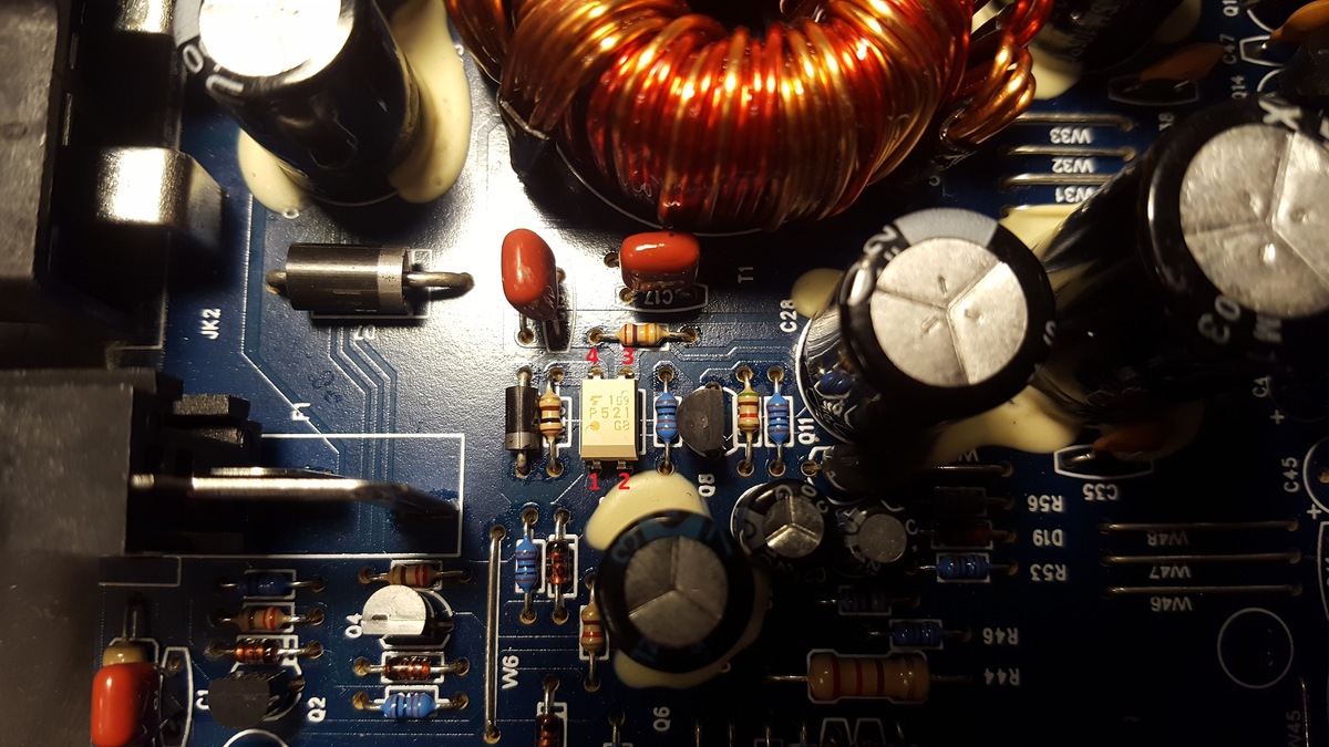

Du kannst uns auch mal Fotos vom Innenleben zeigen, aber da sind
natürlich die Chancen kleiner, was sinnvolles herauszufinden.

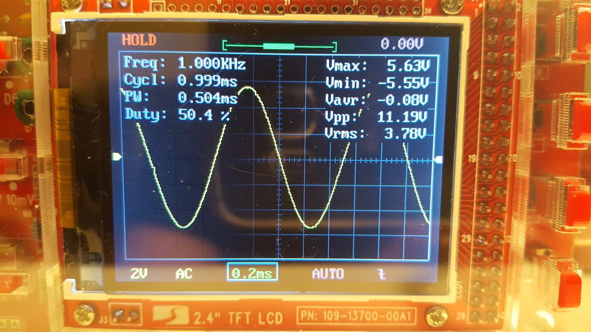

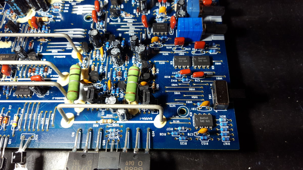

Ich habe vorhin noch einige Messungen gemacht und konnte dabei
feststellen dass das Netzteil der Hertz HE 2 fehlerfrei arbeitet, egal
ob 11V oder 14V.

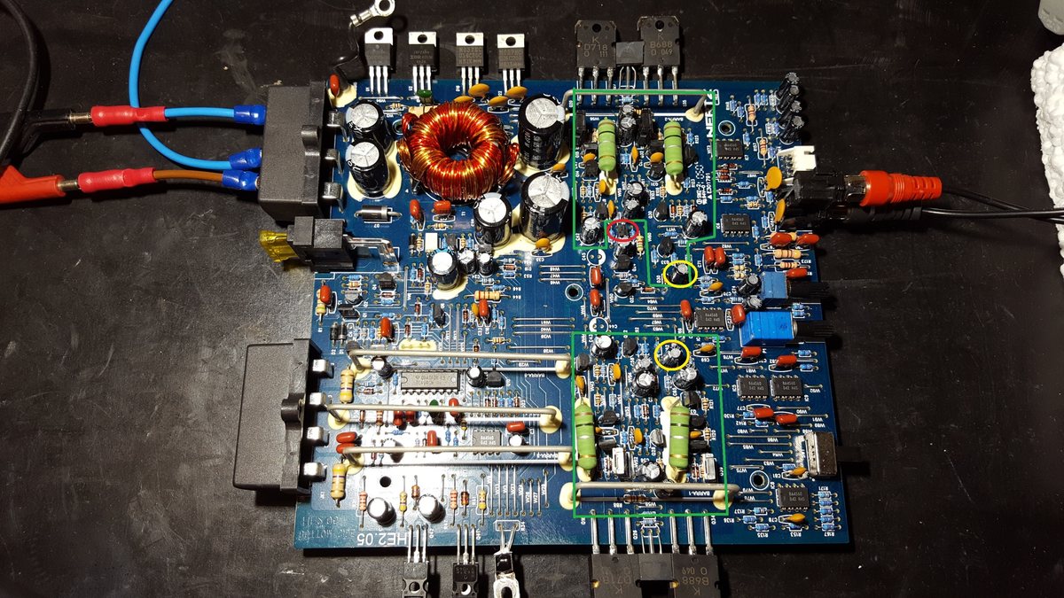

Also weiter gesucht. Bei Endstufen Sektionen arbeiten identisch, sowohl
im Normalfall als auch im Fehlerfall, also muss der Fehler vorher
auftreten. Habe dann mein 1khZ Testsignal verfolgt.
Auf dem einem Bild sieht man bis wohin ich das 1khZ Signal besteht
bleibt ungeachtet der Versorgungsspannung, bis zu den gelb eingekreisten
Elkos.

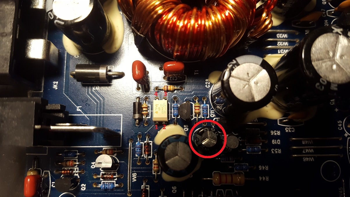

Der grüne Teil ist identisch. Ich vermute den Fehler im eingekreisten
roten Bereich/Transistor. War glaube ich ein BC547. Ist schon spät und
ich müde, die Konzentration ließ nach. Werde morgen mal testen. Wenn das
nichts hilft und Matthias mit den Bildern nichts anfangen kann bleibt
wohl nur noch der Stromlaufplan vom Hersteller. Mal schauen ob ich den
bekomme.
> Elkos.
Ist ein Anfang. Weiter suchen.
von Arthur K. (dersamoaner)
Ich finde es genauso seltsam wie du dass beide Endstufen sich gleich
verhalten.
An der Last kann es auch nicht liegen da ich es mit verschiedenen Lasten
probiert habe.
Ich habe probeweise mal erst den einen Transistor ausgelötet, NPN D1302,

So. Ich versuche mal alles wiederzugeben was ich gemessen habe.
Die Basis beider Transistoren werden von Pin 3 von einem TLP521GB
gesteuert.
Eingangsspannung unter 11,3V sperren die Transistoren, -3,3V liegen an.
Erhöhe ich die Eingangspannung über 11,3V werden die Transistoren
leitend und die Endstufe schaltet auf stumm.
Zwischen Pin 1 und 2 des P521GB ist laut Datenblatt eine Infrarot Diode
welche den Fototransistor zwischen Pin 3 und 4 steuert.
Zwischen Pin 1 und 2 habe ich eine Spannung von 0,9-1,1V, je nach
Eingangsspannung. Sollte so sein, richtig?
Zwischen Pin 3 und 4 habe ich bei einer Eingangsspannung unter 11,3V ca.
20V anliegen. Erhöhe ich die Eingangsspannung fällt die Spannung auf
~0,2V, Sättigungsbetrieb?, runter und die Endstufe schaltet in
mute-Betrieb.
Denke hier ist der Fehler nur fehlt mir der Zusammenhang...
Achja, Ausgangselkos Spannung. Bei 11V Eingangspg liegen jeweils 18,8V
an.
Bei 14V Eingangspg jeweils 24,3V. In Reihe dann knapp 50V. Passt also.

Irgendwie hänge ich fest. Die LED vom Optokoppler arbeitet laut
Datenblatt zwischen 1V-1,3V.
Bei 11,30V Eingangsspg. habe ich noch ein sauberes Ausgangssignal.
Spannung über LED 1,011V.
Bei 11,33V Eingangsspg. ist die Endstufe schon auf Mute und über der LED
fallen 1,018V ab.
Ist die LED wirklich so empfindlich? Kann ich mir irgendwie nicht
vorstellen.
Alle Bauteile die am Eingang des Optokoppler bzw. LED liegen habe ich
soweit es geht getestet und nichts finden können. Ich habe mittels Oszi
und Multimeter alle Spannungen an den Bauteilen gemessen während ich die
Eingangsspg. zwischen 11,3 und 11,4 hin und her wechselte um
Veränderungen zu finden. Nichts im Eingangskreis der Diode.
Nur bei den Bauteilen um den Fototransistor des Optokopplers habe ich
Veränderungen festellen können. Ist aber normal da an der CE-Strecke nur
noch 0,2V anliegen sobald die Endstufe auf Mute schaltet. Vorher 20V an
CE im Normal Betrieb.
Danke Axel für deine Motivation. Solange hat es dann auch wieder nicht
gedauert, wenn man bedenkt dass ich erst heute wieder zum messen
gekommen bin.
Ich habe mich nochmals auf die Suche begeben um den Fehler in der
Steuerung des Optokopplers zu finden.
Tatsächlich habe ich dann nach relativ kurzer Zeit entdeckt bis wohin
die Schaltung konform arbeitet und das der Transistor A1266, welcher die
LED steuert, in Sättigung geht obwohl er das nicht soll.
Am Ende war der Übeltäter nur ein 25V/100µF Kondensator der nur noch ein
0,5Ohm Widerstand ist.
Getauscht und der Optokoppler schaltet die Endstufe nicht mehr in den
Mute-Zustand. Alles läuft. Heute Abend werde ich mir die 2. Endstufe
vornehmen.
Danke an alle für die Hilfe ! :)
Zweite Endstufe läuft auch. Selber Elko war defekt.
Bis bald :)
nach meiner Erfahrung eher nicht das typische Fehlerbild eines defekten
Elkos. Was sagt die Statistik da dazu?
> Bis bald :)
