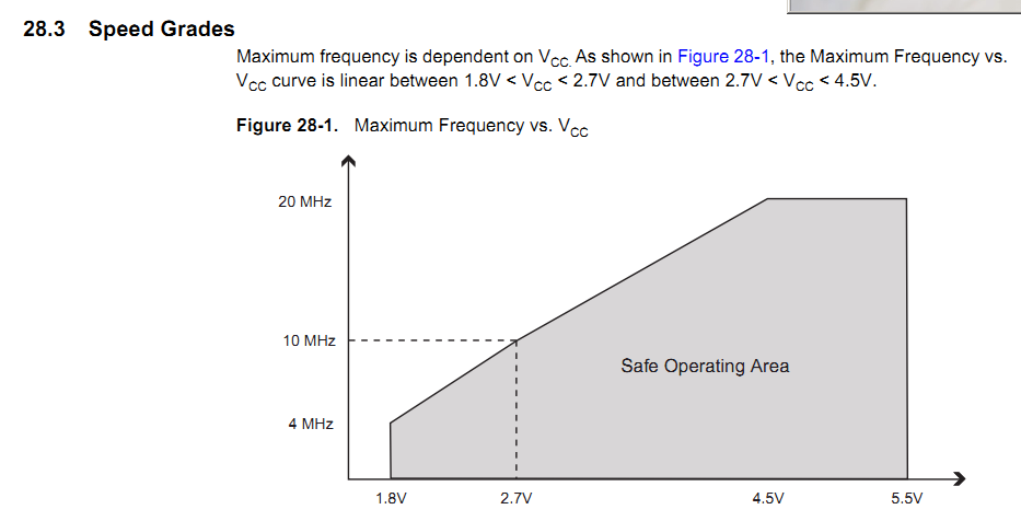

von Luki (Gast)
Läuft der Nano nicht mit 3.3V?
Da wäre max 16Mhz lt. Datenblatt

16 MHz macht er ziemlich sicher nur bei 4,5 V. Ohne ins Datenblatt
geschaut zu haben, machen die AVRs eher maximal 12 MHz bei 3,3 V.

von spess53 (Gast)
Hi
>Der Nano hat 5 Volt. Wenn Du das Datenblatt lesen würdest, wäre klar,
>dass 16MHz @5V von Atmel nicht garantiert sind.
Welches Datenblatt vom ATMega328 benutzt du? Oder woher stammt diese
"Erkenntnis"?
Meine Datenblätter vom ATMega328(P) sagen einheitlich
 0 - 20MHz @ 4.5 - 5.5V
MfG Spess
von Manfred (Gast)
> "Erkenntnis"?
Ich nehme alles zurück und behaupte das Gegenteil - hier war die
Schreibhand schneller als mein Hirn. Da hätte stehen sollen 16MHz @
3,3V.
Ich hänge das Diagramm mal an.
