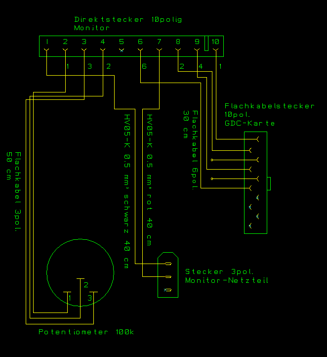

Die Symbole kannst du in jedem CAD-System nach Belieben anlegen, das ist
nicht das Problem. Aber für Verbindungen aus einer Library gibt es
normalerweise keine Möglichkeit, Leiterplattengemäss gibt es da
höchstens Vorgaben für Breite, Impedanz usw.
Ich schreibe die Art der Verbindung halt als Kommentar dran, siehe Bild.
Aber das System sagt mir nicht, ob z.B. Netzkabel Schuko 1,5 m am Lager
sind.
Georg
