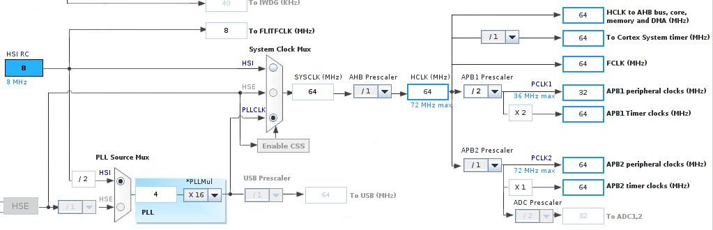

irgendwie bin ich etwas verwirrt. Überall steht, dass der STM32F103 "mit
72MHz läuft".
Aber im Datenblatt finde ich eigentlich nur 8MHz für die interne
Frequenz.
Bei dem Bluepill Board, auf dem der verbaut ist, wird auch eine Frequenz
von 72MHz angegeben. Mit was kann der denn nun ohne externe Quarze
darauf laufen?
Danke!

PLL

Jan K. schrieb:
> derjaeger schrieb:
>> Ohne externen Quarz:  HSI (8 MHz) * 1 .. 9 => bis zu 72 MHz
>> Mit externen Quarz: HSE (8 MHz) * 1 ..9    => bis zu 72 MHz
> Stimmt so nicht. Hsi wird vor der pll durch 2 geteilt, siehe Bild oben.
> 64 MHz gehen.
Ich weiss, Ref-Manual Lesen ist heutzutage sowas von out, aber da steht
es auch für die Dümmsten drin:
"When the HSI is used as a PLL clock input, the maximum system clock
frequency that can be achieved is 64 MHz."
