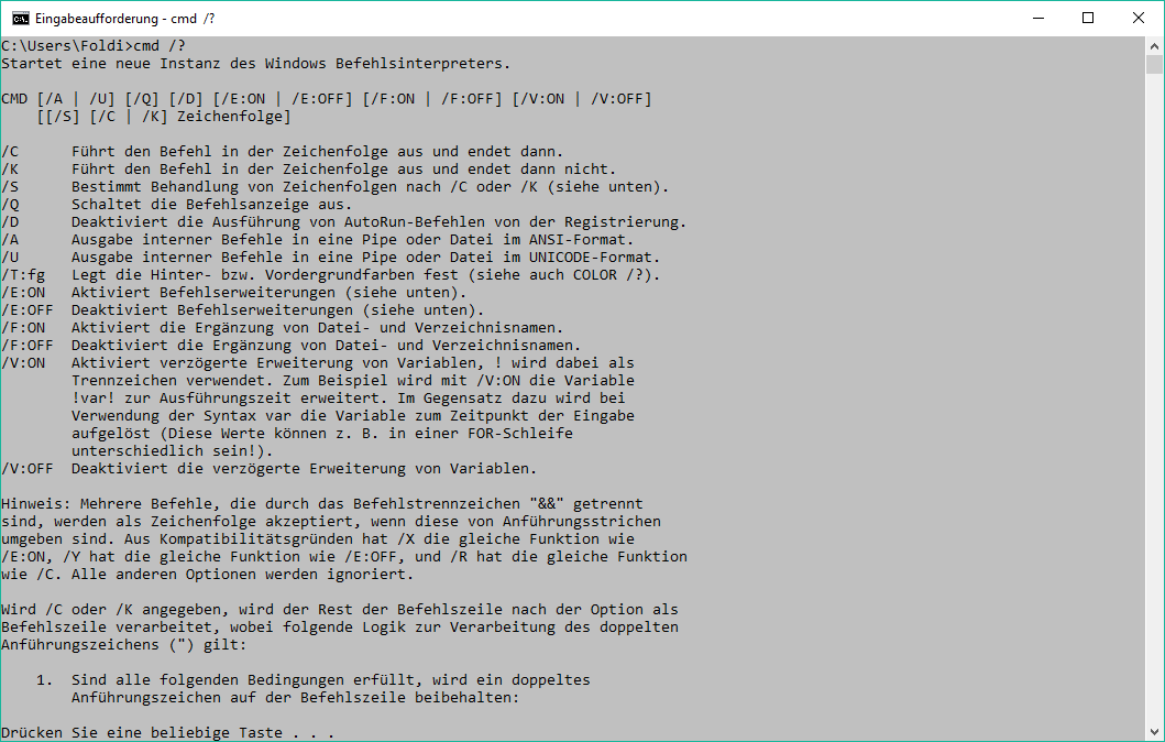

Was ist daran nicht zu verstehen?
Du fragst wieso das Fenster einmal auf bleibt und wieso das durch
anklicken der Exe wech ist.
Dann musst du cmd /k ausführen und dann die aufrufen.

von F. F. (foldi)
Norbert S. schrieb:
> Warum geht das dann, wenn ich es aus der IDE aufrufe?
Weil die das Fenster aufhält ( /k ).

von F. F. (foldi)
Habe ich gerade schon unter Windows 10 geguckt.
Bei älteren Versionen (XP) konnte man das unter "Eigenschaften"
einstellen.
Das ist bei mir nicht mehr drin.
Im DOS Fenster aufrufen. Wenn das nicht offen bleibt, dann erst cmd /k
und dann das Programm aufrufen.

von Norbert S. (norberts)
Moin,
Aha.
Pelles C ruft das also mit /k auf.
Direkt aus dem Windows Explorer geht das nicht, ich müsste also von der
Kommandozeile aus die .exe mit /k aufrufen. Sehr geil, wenn die in
...Dokumente... liegt.
Da geht der Pfad fast über die gesamte Bildschirmbreite.
Gibt es keinen Befehl in C, der das Fenster offen hält?
Also wie "Pause" in einer Batch?

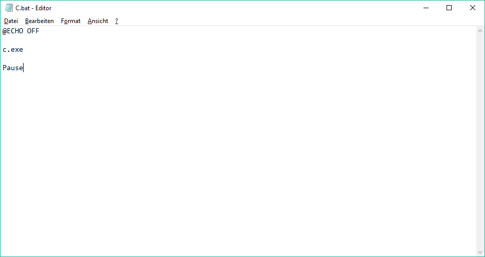

von F. F. (foldi)
Angenommen dein Programm heißt C.exe.
Du legst eine Datei mit dem Texteditor an, bennenst sie um, in (c.bat
würde sich anbieten) eine Batch Datei. Die dann wie im Bild aussieht.
(Mein Gott, wie lange man schon kein DOS mehr gemacht hat)

Norbert S. schrieb:
> Toll ist der Start aber nicht, wenn man gleich mal DOS bemühen muss, das
> kann es doch heute nicht mehr sein.
Das kann ich verstehen, DOS ist wirklich total 80er. Deswegen hatte ich
ja oben auch den Hinweis auf Linux gegeben.
Abgesehen davon ist es wohl das normalste auf der Welt, dass das
DOS-Fenster nach Programmbeendigung zugeht. Das ist auch garantiert
unabhängig von der Programmiersprache. Wie sollte man denn sonst auch
sinnvoll verschiedene Programme per Skript steuern können, wenn man nach
jedem Einzelprogramm eine Taste drücken muss?
GUI kannst du natürlich haben. Qt, GTK, WxWorks, Visual-C++, etc. stehen
dir zur Verfügung. Einfacher macht es die Sache aber garantiert nicht.

Aber was heute wirklich schade ist, dass man das nicht mehr einstellen
kann.
Habe mich gestern noch etwas damit befasst und ein paar Schalter in der
Registy gefunden.
Ohne neu zu booten hatten sie zumindest keine Auswirkungen.
Muss noch im dicken XP Buch blättern und sehen, ob da was steht.

Dein Konsolen Beispiel läuft ja im Prinzip. Was du bemängelst ist
Systembedingt. Pack dein Programm in eine Endlosschleife, dann bleibt
das Fenster auch offen. Mit control+c kannst du es dann abrechen.
Norbert, du hängst dich gerade an einem Problem auf, das
1. überhaupt nicht C-spezifisch ist und
2. deinem Ziel, µCs zu programmieren, in keiner Weise im Weg steht.
Für die einfachste Lösung musst du, wie du selber schon erkannt hast,
überhaupt nichts tun:
Norbert S. schrieb:
> Rufe ich das aus der IDE auf, bleibt das Fenster der Konsole stehen, wie
> bei einer Batch mit "Pause" am Ende.
> "Press any key to continue"
Reicht das nicht?
Warum willst du das Programm unbedingt per Doppelklick starten?
Du willst ja schließlich C lernen und nicht deine Programme an andere
weitergeben, die die IDE nicht installiert haben.
Wenn du das Programm außerhalb der IDE mit Doppelklick startest, kommst
du nicht in den Genuss des Debuggers, der gerade beim Lernen oft eine
große Hilfe darstellt, da du damit Programme schrittweise ausführen
lassen kannst.
Auf dem AVR, wo du letztendlich hin willst, gibt es keinen Doppelklick.
Da startet das Programm automatisch nach einem (Power-Up-)Reset.
Also: Vergiss den Doppelklick einfach komplett und schau lieber zu, dass
du mit dem Lernen von C vorankommst :)
