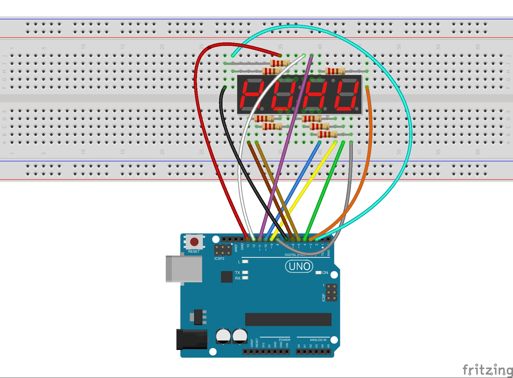

Hallo , ich wollte einen Temperaturwert von einem LM 35 Temperatursensor
mit Hilfe eines Arduino Unos auf vier 7 Segmentanzeigen mit 4 Ziffern
den Temperaturwert anzeigen lassen. Leider habe ich keine Idee wie der
Programmcode aussehen soll. Ich habe nur einen Programmcode der mir den
Wert auf dem Serial Monitor anzeigt.

- Diesen Wert der im Serial Monitor angezeigt wird soll auf einer 4
Stelligem 7 Segmentanzeige angezeigt werden .  ( im Bild ist leider
nicht der Temperatursensor zu sehen aber so soll das 4rer 7 Segment
Display angeschlossen werden.

Dafür müsste man erstmal mehr über deine Anzeigen wissen, als du bisher
verraten hast. Oft ist Multiplexbetrieb eine Lösung.

Nun, ich sehe nicht genau welche Anzeigen (common cathode oder common
andode) und welche Segmentew an welche Anschlüsse gehe, aber wenn dir
die 5mA Segmentstrom ausreichen die diese Schaltung maximal schafft, ist
die Ansteuerung doch klar, angenommen die Segmente abcdefg liegen an
PORTD, die Digits an PORTB.0...3 wären gemeinsame Anode:

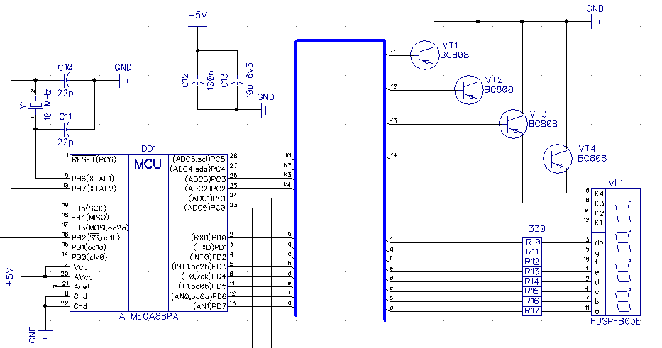

von Maxim B. (max182)
Moderne LED brauchen nicht viel.
Bei mir arbeitet das in einem Timer ganz gut. (5V - 2V(LED)- 0,9V
(Transistor + IC)) / 330 ~= 6,4 mA, oder in Durchschnitt 6,4/4=1,6 mA,
und das ist schon genug hell. Man kann aber 3x oder 4x mehr holen.
Aber ich habe auf C programmiert, deshalb paßt mein Code für TO leider
nicht: er will ja Arduino benutzen.
Ansonsten nichts kompliziertes: man speichert irgendwie Wert, den man

 Dann in ISR jede ein paar ms nimmt man Ziffer nacheinander, wandelt sie
in 7-segm. Code (dabei kann man es so einrichten, wie das für die Platte
bequemer ist. Für AVR ist das ja egal, welche Pin zu welchem Segment
kommt). Dann noch eine (von vier) Kathode auf Null setzen...
