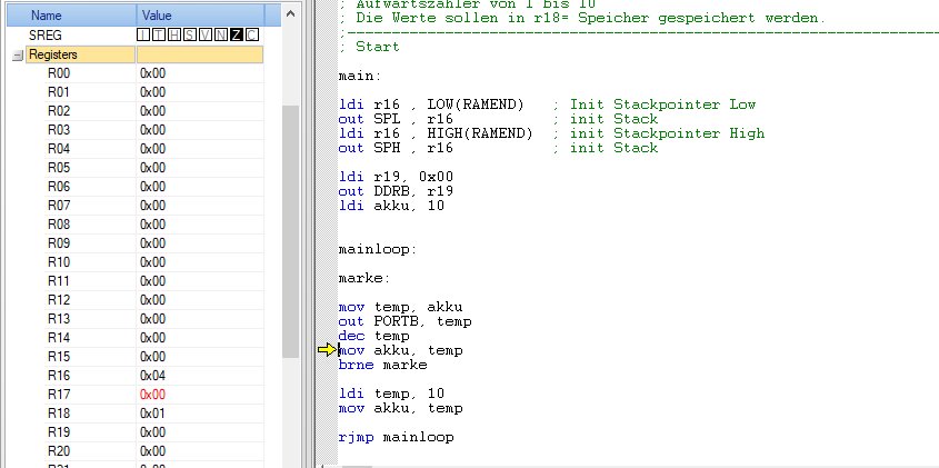

ich würde gerne wissen warum das Zero Flag gesetzt wird,
nachdem der Befehl "dec temp" ausgeführt wird.
Das passiert aber nur dann wenn das Register 17 "0" wird.
Danke.

Es muss das tun, das ist sein Job ;-)
> .DEF temp = r17
> dec temp
Du hast Register 17 als 'temp' definiert, und wenn Du es runterzählst,
und es Null erreicht, zeigt das Zero Flag '1' (das Ergebniss einer
Operation ist Null).

Weil das Z-Flag (Zero) genau dafür da ist?
Weil es das Datenblatt des Mega8 so sagt.
Oder wie soll ich die Frage verstehen?

das war mir nicht ganz klar.
Danke.

D.h. jedesmal wenn ein Register Null wird, wird das Z-Flag gesetzt
korrekt?
> korrekt?
Dafür ist es da. "Z" steht für "Zero", also Null.

Nicht immer. Z.b. bei einem cp r16,r17 wird bei r16=r17 auch das Z-Flag
gesetzt obwohl keines der Register Null sein muss. Da muss nur r16-r17=0
sein.

nicht zwingend, mov z.B. ändert beim Mega8 die Flags garnicht.
Assemblerbeschreibung der CPU entsprechend befragen.
https://www.mikrocontroller.net/articles/AVR_ASM_Befehls%C3%BCbersicht

Stimmt natürlich. Das wird aber klar, wenn man sich überlegt, wie der
Compare-Befehl funktioniert:
Das ist nix anderes, als eine Subtraktion, wobei allerdings das Ergebnis
nur die Flags beeinflusst, aber nicht im Register gespeichert wird.
Die Flags sind nach cp also wie nach einer Subtraktion gesetzt, im
Unterschied zur Subtraktion behalten nur beide Register ihren Inhalt.

Das ist der Sinn des Z-Flags überhaupt. Die interne Schaltung des
ATmegas ist absichtlich so konstruiert, dass der von Dir beobachtete
Effekt eintritt.
Es gibt aber auch Fälle, in denen Register auf Null gesetzt werden
ohne dass dabei das Z-Flag gesetzt wird:
ldi  r16, 0
mov  r17, r16
(push r17)
pop  r18
Diese Befehle beeinflussen grundsätzlich keine Flags. Gewissermaßen in
entgegengesetzter Weise extrem ist der Befehl "tst": Er beeinflusst
nur Flags (Z, S, V und N) und lässt den Operanden unverändert. All
diese Eigenheiten kann man als Assemblerprogrammierer geschickt
ausnutzen, wenn man besonders kompakten und/oder schnellen Code
schreiben will (bzw. muss).
