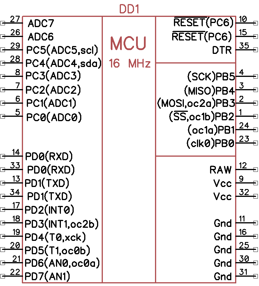

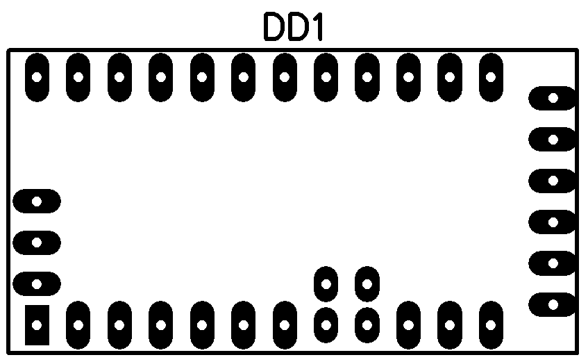

von Maxim B. (max182)
VELOSO schrieb:
> Die Vorschläge habe ich ergänzt.
Schaltbild sieht irgendwie komisch aus.
Ist das vielleicht einfach Arduino?
Wenn das einfach fertige Modul so wie Arduino ist, wozu alles auf dem
Schaltplan? Einfach Box mit ein paar Pins und es reicht. So etwa wie auf
meinem Bild. Diese Arduino-Bezeichnungen wie D1-D13 und A0-A5 irritieren
nur bei Programmieren.
Hier als Beispiel Arduino Pro Mini, so wie ich das benutze.
Quarz braucht man nicht extra, das ist in Modul schon eingelötet.
DTR kann man zu GND einschließen, somit bekommt man gratis Kondensator
für RESET.
Es gibt je 2 Pins für PD0 und PD1, auch für RESET, das kann man auch
benutzen, wie es für die Platte bequemer ist.
Genauso mit Modul DS3231. alles, auch Batterie, gibt es schon drin. Wir
brauchen nur zu zeichnen, was draußen bleibt.
