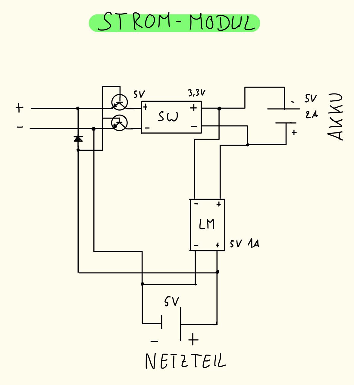

Hallo, ich möchte eine Lautsprecherbox basteln und bin gerade bei der Ladung. Von außen sollen nur 2 Druckschalter sichtbar sein. Einen zum an und aus schalten und einen für Bluetooth an/aus, mehr nicht. Wenn nun der Akku geladen wird soll man nicht unbedingt das Ding ausschalten müssen, sondern weiterhin über die Netzspannung betreiben können. Dazu sollte jedoch der Akku der geladen wird vom Verstärker abgetrennt werden. Ich hatte die Idee es über Transistoren zu machen, die aber dann anscheinend 1V benutzen und ich dann nur noch 4 statt 5V hinterher habe. Relais ist auch zu groß und analog IC ist nicht für solchen Strom gedacht. Hat jemand ein idee? Ich habe einen schaltplan bei dem ich Transistoren eingezeichnet habe. Danke schonmal im vorraus.
Daniel D. schrieb: > Ich habe einen schaltplan bei dem ich Transistoren eingezeichnet habe. So funktioniert das nicht. Offenbar bringt dein Akku über den 3.3V Auf 5V Konverter genug Leistung um die Lautsprecherbox zu betreiben. Bringt denn deine Ladeschaltung dieselbe Leistung ? Dann schalte einfach Ladeschaltung an Netzteil, Akku an Lademodul, Wandler an Akku und Lautsprecher an Wandler Netzteile--Lademodul--Akku--Wandler--Lautsprecher Du brauchst gar keine Relais oder Transiostoren oder Schalter und Verluste, gerade LiIon können das ab, nur mit dem Reststrom geladen zu werden. Es ist auch völlig ok, wenn das Netzteil das Ladeemodul immer mit Strom versorgt und das Lademodul den LiIon immer laden würde wenn er nicht ganz voll ist, denn wenn er voll ist schaltet das Lademodul ab. Da braucht man keinen Schalter. Bleibht das Einschalten des Verstärkers und Bluetooth über einen Taster. Da gibt es mehrere Schaltungen. Extrem wenig Strom braucht diese:

Stefanus F. schrieb: >> Wenn nun der Akku geladen wird > > Welcher Akku konkret? LiPo 2000 mAh, oder willst das Modell? >> Dazu sollte jedoch der Akku der geladen wird vom Verstärker >> abgetrennt werden. > > Warum denkst du das? Ich habe nach dem akku noch einen Spannungswandler board das immer auf 5V regelt. Da solltw von vorne ja kein strom rein kommen.
Michael B. schrieb: > Daniel D. schrieb: >> Ich habe einen schaltplan bei dem ich Transistoren eingezeichnet habe. > > So funktioniert das nicht. > > Offenbar bringt dein Akku über den 3.3V Auf 5V Konverter genug Leistung > um die Lautsprecherbox zu betreiben. > > Bringt denn deine Ladeschaltung dieselbe Leistung ? Dann schalte einfach > Ladeschaltung an Netzteil, Akku an Lademodul, Wandler an Akku und > Lautsprecher an Wandler > > > Netzteile--Lademodul--Akku--Wandler--Lautsprecher > Ich frage mich halt wie das wandlerboard merkt ob der akku voll ist wenn der verstärker immer strom zieht.

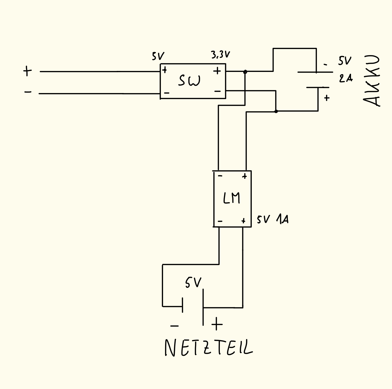

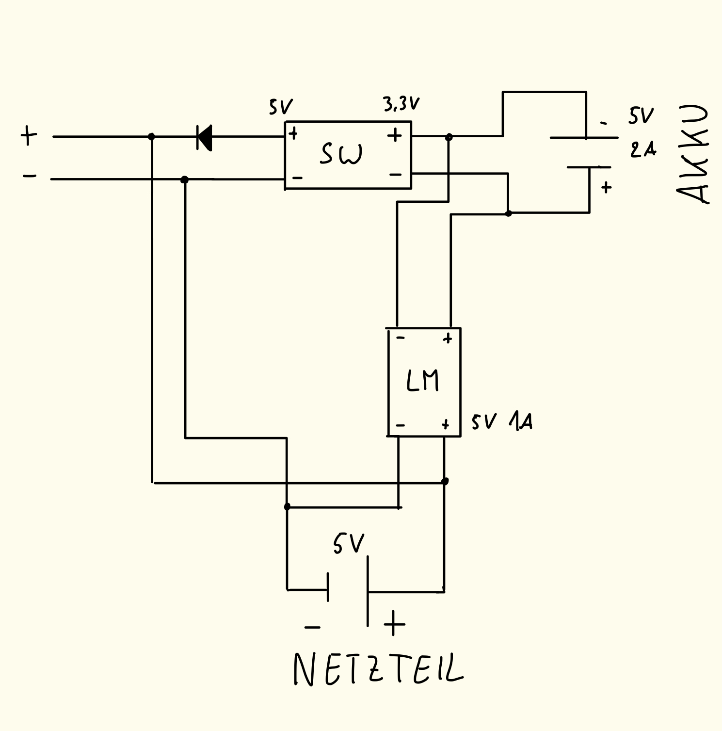

Sollte es so wieim Anhang also gehen? Es soll während dem Betrieb laden und spielen. Und wenn der Akku voll ist im Betrieb die ladung ausschalten.

> Sollte es so wie im Anhang also gehen?
Was ist SW? Warum hast du dessen 3,3V Anschluss mit einem 5V Akku
verbunden?
Was ist LM? Welchen Sinn hat diese Baugruppe, wenn sowohl Eingang als
auch Ausgang 5V haben? Falls es eine Strombegrenzung sein soll, dann
bedenke, dass diese immer eine deutlich höhere Eingangsspannung
benötigen.
Wo ist denn da jetzt der 12V Lithium Akku mit den 2000 mAH?
Der LiPo Akku hat 3,7V nicht 5V (wieder ein versehen). LM ist das Lademodul. SW sollte Spannungswandler heißen, ist aber ein Spannungsregler.

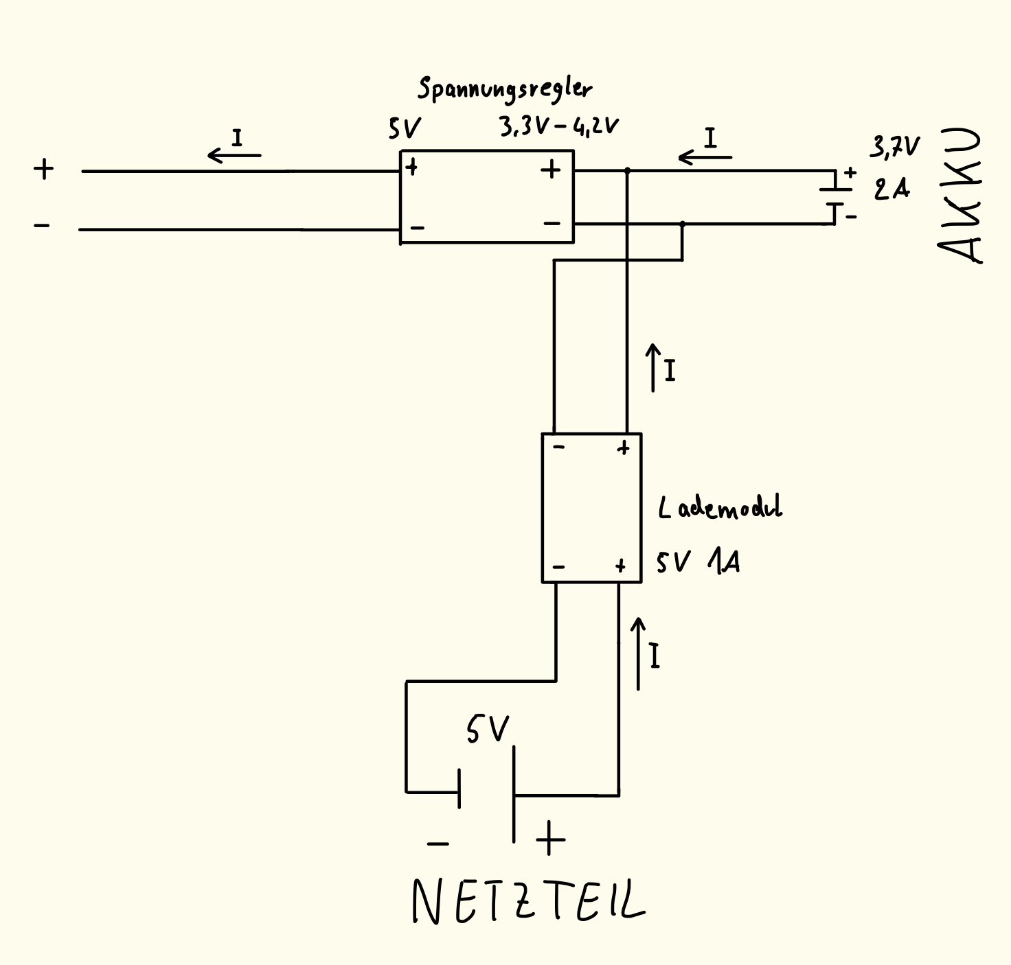

Ich blicke immer noch nicht durch. Korrigiere mal die Zeichnung und male Pfeile für die logische Stromrichtung ein. Mir ist nämlich noch unklar, wo nun Eingang und Ausgang sein soll.
So, hier nochmal eine gescheite Zeichnung.
#5391040
Dass heißt, der "Spannungsregler" mach aus der niedrigeren Batteriespannung 5V. Richtig? Dann nennt man das "Spannungswandler". Ich denke, das kannst du so realisieren.

Mit "das" meine ich: Vom Netzteil bzw. Lademodul kommen ja 5V auf den Akku. Wenn ich gleichzeitig dann betreibe wird ja Akku geladen und Verstärker versorgt mit den 5V. Also die 5V kommen vom laden.
#5391163
Sicher nicht, dann würde der Akku explodieren.

Ahhh okay. Ist dann die Ausgangsspannung des Lademoduls 4,2V wenn der Ladeschlussstrom 4,2V beträgt? Dann macht ja alles Sinn :) Danke! Jetzt hab ich aber den Taster, bzw. die Schaltung zum ein- und ausschalten noch nicht Verstanden, da ich diese ASCII-Zeichnung nicht entschlüsseln kann. Kann mir das nochmal jemand erklären? Kann ich das dann nach dem SpaWa für das Bluetooth Module (was nicht in diesem Plan enthalten ist) noch einmal einbauen? TL;DR Bitte um Erklärung der Tasterschaltung

Mir ist gerade aufgefallen, dass ich den Verstärker wie aktuell in der Schaltung nicht mit dem Lademodul versorgen kann parallel zum laden. Das Lademodul liefert nur 1A, das ist zu knapp. Also muss ich vor dem Lademodul hinter den SpaWa um bessere Leistung zu bekommen, oder nicht?
Daniel D. schrieb: > Also muss ich vor dem > Lademodul hinter den SpaWa um bessere Leistung zu bekommen, oder nicht? Wohl nicht, es reicht, wenn der Lader die MITTLERE Leistung bringt, er muss nicht die MAXIMALleistung liefern. Braucht der Verstärker mehr Strom als das Lademodul liefert, kommt der Rest aus dem Akku. Aber er wird ja gleich wieder aufgeladen, wenn die laute Stelle vorbei ist.
