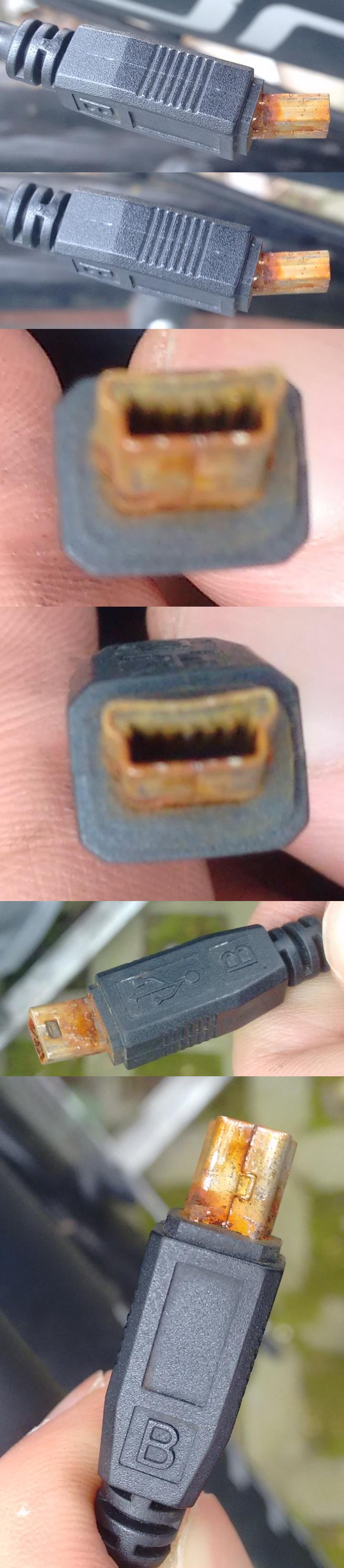

Mein USB-Stecker ist korrodiert und gebrochen. Weil es ästhetisch
aussieht, habe ich es hier hochgeladen.
Meine Frage bezieht sich aber auf eine bessere Verbindung, wenn der
Stecker sich draußen befindet und damit dem Wetter ausgesetzt ist um
zukünftige Korrosion auszuschließen.
Sicher könnte ich Plastik drumrumwickeln und mit zwei Gummis fixieren,
aber die Gummis würden spröde und reißen.
Nachdem ich die Verbindung nicht mehr trennen muß, dachte ich daran, die
Kabel direkt zu verbinden. Was könnte ich außer Lüsterklemmen verwenden,
das auch Zug standhält?

Uhm, was für ein Gerät schließt du da an? Das muss ja auch wasserdicht
sein, wenn es solch einer Feuchtigkeit standhalten muss...
Solche Geräte haben normalerweise kein USB Anschluss.
Da es Mini-USB mit Kontakten Innen ist, würde ich den Anschluss mit 2K
Kleber bestreichen und dann einstecken, für die dauerhafte Verbindung.
Der Kleber schützt dann auch das Metall.
So ne richtige Ideallösung ists aber nicht... Besser wäre das Gerät
aufzumachen und die Drähte direkt einzulöten. Dann eine
Gummi-Zugentlastung. Setzt aber auch vorraus dass das Gerät ansonsten
wasserdicht ist.

Du kannst Deine Steckverbinder in Schraubmuffen für den Außeneinsatz
unterbringen, dann vergammeln sie weniger schnell. Die Schraubmuffe
übernimmt auch die Aufgabe der Zugentlastung.
https://www.ses-shop.ch/item/images/2107/600x600/VT-SKU3621-1.jpg
Aber auch das ändert nichts am Grundproblem, daß USB-Kabel nicht für den
Außeneinsatz geeignet sind, da sie nicht wetterfest sind. Das
Isolationsmaterial ist nicht für den Einsatz als Erdkabel geeignet, und
auch nicht UV-fest.
Wozu soll das ganze gut sein?

Das ist die B-Seite, also am Gerät. Da könnte man das USB Kabel auch
einfach im Gerät anlöten.
Die Buchse dürfte ja kaum besser aussehen, die müsste man sowieso
auslöten.
Hinterher ist das Ganze dann vernünftig abzudichen. Das Problem mit der
fehlenden UV Beständigkeit des Kabels bleibt aber bestehen.
Dann kannst du es auch gleich aufmachen und anlöten, danach das Gehäuse
dicht machen. So schließt du Kontaktprobleme durch den Kleber aus.
Aber was hilft, außen drum rum Heißkleber. Der lässt sich bei bedarf
wieder ab knibbeln.

Es gibt (Mini-)USB Stecker und Buchsen in IP68 von Bulgin, Amphenol und
Samtec.
Da die Verbindung nicht mehr gelöst werden muss, würde ich stattdessen
auch zu Schrumpfschlauch mit Heißkleber tendieren. Dafür würde ich aber
die Kabel verlöten. Wenn es vernünftig sein soll: Verguss mit
Polyurethan.
