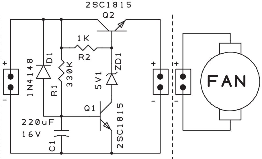

Hallo kann mir jemand erklären wozu die Schaltung zwischen der 12V Versorgung und dem Lüfter gut sein soll? Handelt es sich dabei um eine temperatur gesteuerte Lüfterreglung? Gruß

Zunächst läuft der Lüfter mit 11V an, dann geht er auf 4.5V zurück. Nicht temperaturgeregelt, sondern nur nach Zeit. Grober Murks.

R. H. schrieb: > Handelt es sich dabei um eine temperatur > gesteuerte Lüfterreglung? Suchst Du denn nach einer solchen? Falls ja: Mit welchen Eigenschaften genau? (Bzw. besser: Für welche Anwendung?) Und für welchen Lüfter (Art, Leistung)?
MaWin schrieb: > Zunächst läuft der Lüfter mit 11V an, dann geht er auf 4.5V zurück. > Nicht temperaturgeregelt, sondern nur nach Zeit. Quasi ein "Quickstart", um den Lüfter anlaufen zu lassen, danach wird die Spannung reduziert - also nix Regelung...

MaWin schrieb: > Grober Murks. Durchaus nicht. Wenn der Lüfter erstmal läuft, können 4.5V auch reichen, aber gegen den Anlaufwiderstand wäre das u.U. zuwenig. Wenn das ein 12V-Lüfter aus dem PC ist, dann kann der Sinn sein, daß er bei 4.5V unhörbar leise ist, aber dennoch Wärmestau verhindert.
Die Lüfter sind zur Kühlung der Endstufenröhren, in der älteren Version des Verstärkers war diese Zusatzschaltung noch nicht vorhanden, die Lüfter wurden direkt mit 12V betrieben!
#5390780
