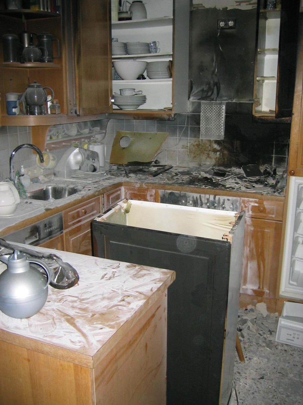

Wegen sowas hatten wir mal vor 14 Jahren einen Küchenbrand. Da ging beim
Vorwärmen vom Fonduetopf der äußere Ring auf höchste Stufe. Das ergab in
der Zeit um den Feuerlöscher aus dem Keller zu holen einen fünfstelligen
Schaden.
