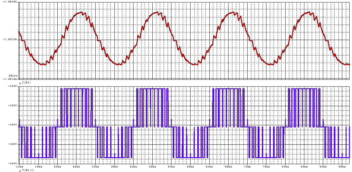

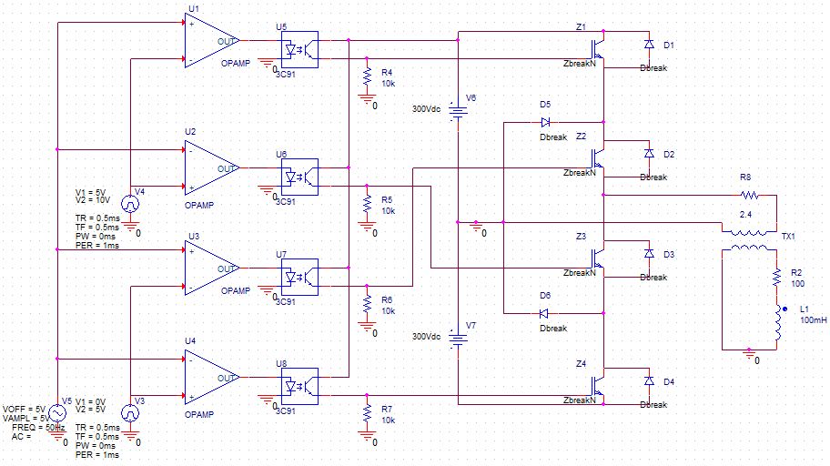

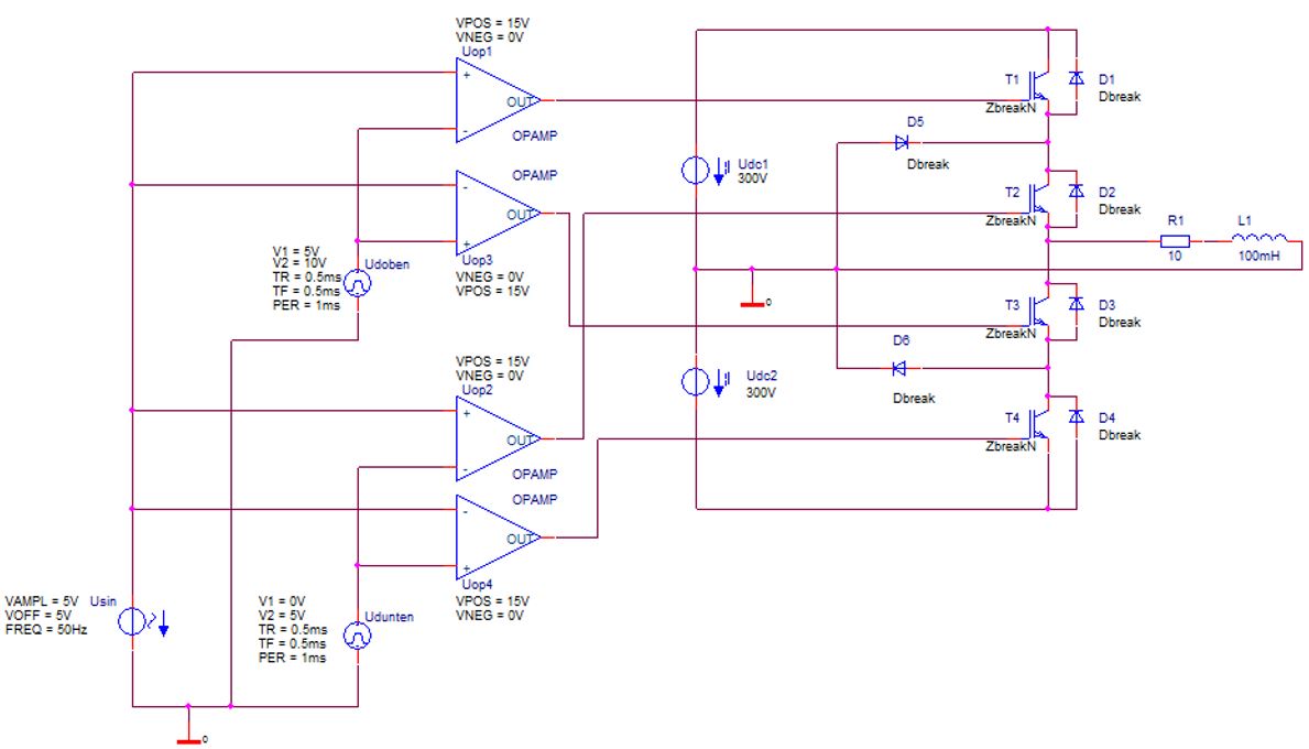

ich habe in PSPICE die Schaltung aus dem Anhang Simuliert. Aus dem
Ausgangssignalplot über die ohmsch-induktive Last stimmen die
Signalverläufe, jedoch nicht die polarität. Der Ausgang sollte
symmetrisch um den Null herumschwingen - ich habe jedoch nur negative
Anteile.
Als Fehler wurde mir folgendes mitgelteilt:
Die galvanische Trennung und der Anschluss am Emitter fehlen (UGE !).
Der OP reicht nicht aus, um die IGBTs direkt anzusteuern. Es fehlen so
die definierten Potentiale.
Ich verstehe aber nicht was man mir damit sagen will. Stehe leider mit
beiden Füßen und einem schweren Rucksack auf dem viel zu weichen
Schlauch!
MFG
E-Lektron

Gast #5390962
Hallo E-Elektron,
du hast ein Potentialproblem, die Schaltung musst du anders aufbauen:
1. jeder OP hat eine eigene Spannungsversorgung
2. jeder OP hat eigene Ansteuerung
3. keine Masse-Verbindung zw. den einzelnen OPs
(bei einem richtigen Umrichter ist hier alles galvanisch getrennt)
4. 0V-Verbindung vom jeweiligem OP muss zum dazugehörenden
Emitteranschluß (IGBT).
Viel Spaß
Gruß Walter

Max M. schrieb:
> Überleg dir doch einfach mal für jeden IGBT welche Gate-Spannungen
> anliegen in Bezug auf das jeweilige Emitter-Potential!
15V am Ausgang des OP zu den 300V Volt am Kollektor! Die 15V
Gate-Spannungen schaffen es nicht die IGBT zu Schalten.

(Firma: matzetronics) #5392226
Die Ansteuerung der Highside IGBT in deiner Schaltung kann, wie schon
erwähnt, so nicht klappen, denn der Emitter ist ja nicht wie bei der
Lowside immer auf dem gleichen Potenzial, sondern folgt dem Ausgang des
WR. Dafür haben schlaue Leute z.B. sogen. Halbbrückentreiber erfunden,
die mittels einer integrierten Ladepumpe eine Spannung auf das
Emitterpotenzial aufstapeln und damit genügend Spannung haben, um das
Gate über den Emitterlevel zu heben.
Schau dir solche Treiber mal an, an deren Eingang kannst du dann deine
Komparatoren anschliessen.
Hier mal eine Übersicht von Infineon/IR:
https://www.infineon.com/cms/en/product/power/gate-driver-ics/half-bridge-drivers/
Sorry, der Server scheint sehr lahm zu sein.

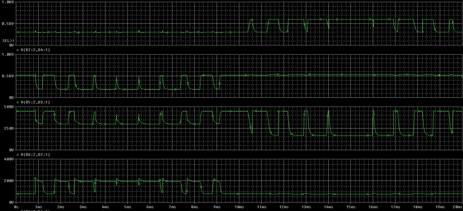

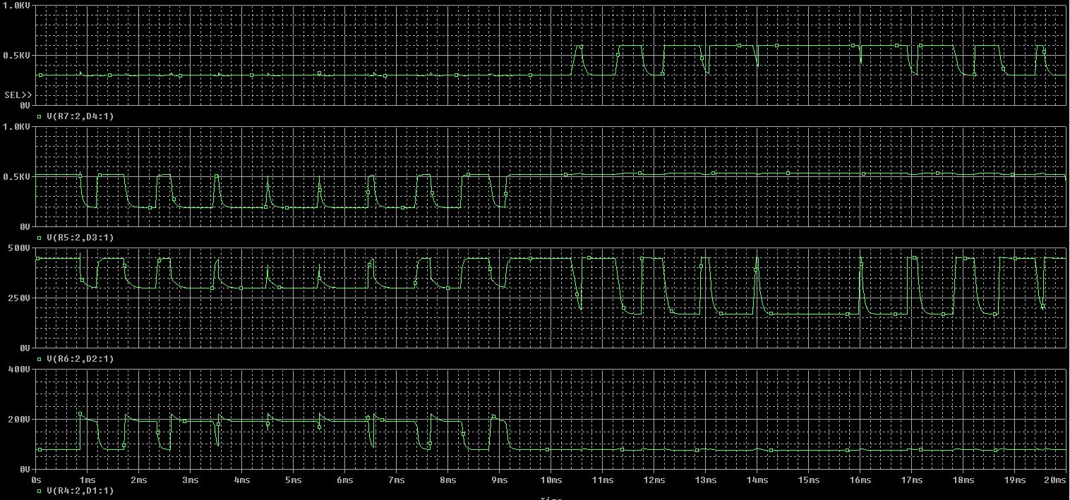

Dann zeig uns doch mal einen Plot der 4 Gatespannungen bezogen auf das
jeweilige Emitterpotenzial (Uge). Achtung !!  Spannung nicht gegen Masse
sondern gegen den Emitteranschluß messen (Differenzmessung)
Walter
Gast #5393512
Siehe Bild UGE_diff

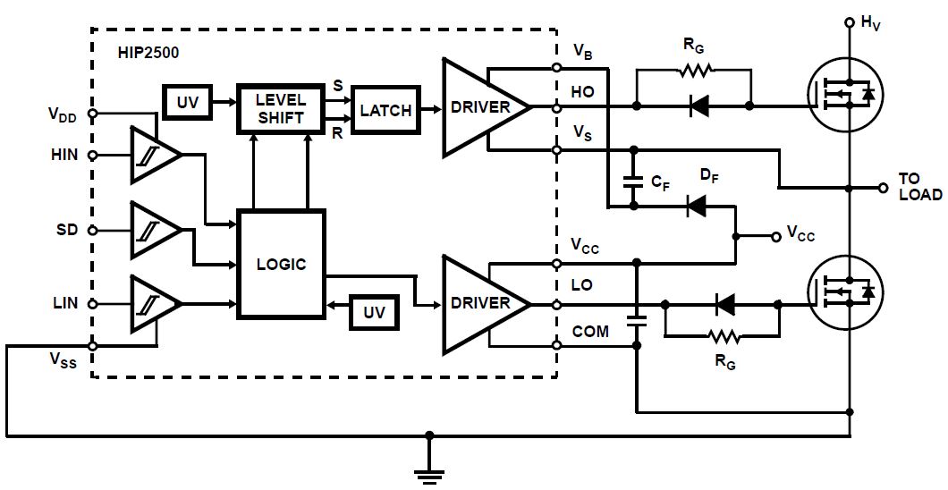

OK, jetzt komme ich dem Problem schon etwas näher.
Leider ist in der PSPICE library keines der Infineon Treiber vorhanden.
Den eizigen den ich finden konnte ist der von Harris Semiconductor
HIP2500 (Half Bridge 500Vdc Driver)
https://dtsheet.com/doc/464754/harris-hip2500
Aus dem typical application diagramm werde ich leider nicht schlau.
Aufgrund mangelnder Erfahrung sind da zuviele unbekannte Variablen für
mich. Zumal dieses Schaltungsbeispiel nur 2 FETs hat, ich jedoch 4 IGBTs
schalte.
Gibt es andere, einfachere Möglichkeiten das auf die schnelle zu lösen?

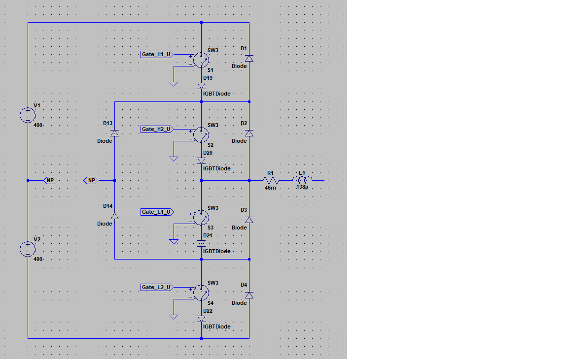

Wenn du die IGBTs durch ansteuerbare Schalter mit Dioden ersetzt, und
die Masse im Lastkreis entfernst müsste es funktionieren (siehe Bild).
Switch in PSpice ???
Walter
(Firma: matzetronics) #5393750
> schalte.
Jeder Halbbrückentreiber treibt einen Lowside und einen Highside IGBT.

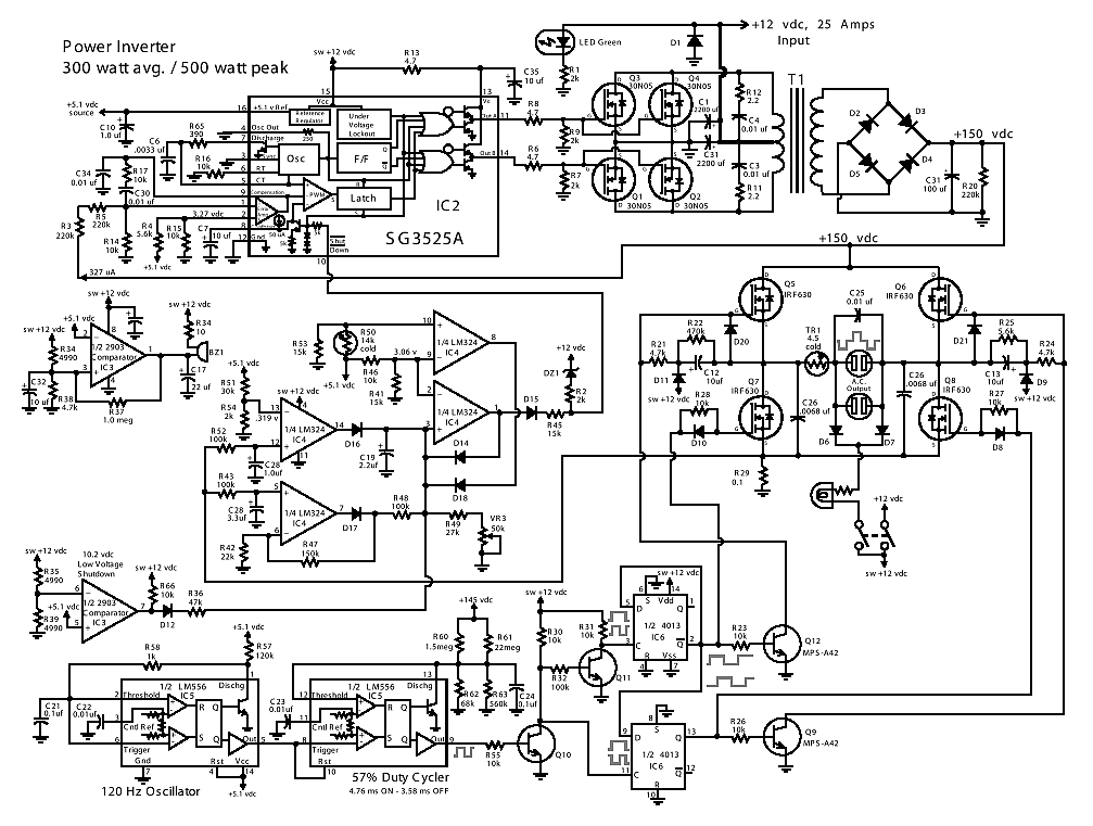

Dein Problem ist die gewählte Speisung. Normale Wechselrichter hängen
auf jeden Ausgang eine Halbbrücke und erzeugen so als Brücke die
Wechselspannung. Die Last hängt also zwischen zwei Halbbrücken - wie in
einer H-Brücke.
Ich hänge dir mal als Beispiel die Schaltung eines alten WR mit
'modifiziertem Sinus', also Treppchenspannungsausgang an, bei dem dich
nur die Endstufe interessieren sollte. Nicht wundern, das ist einer für
den US Markt.
Du kannst dir auch mal den 3-Phasen Umrichter in meinem Projekt
anschauen. Hier liegt zwischen je zwei Ausgängen eine normale
Wechselspannung.
https://www.mikrocontroller.net/articles/3-Phasen_Frequenzumrichter_mit_AVR
ich habe mich falsch ausgedrückt: mich interessieren die Spannungen und
Ströme der Last, welche über IGBT geschalten werden!
