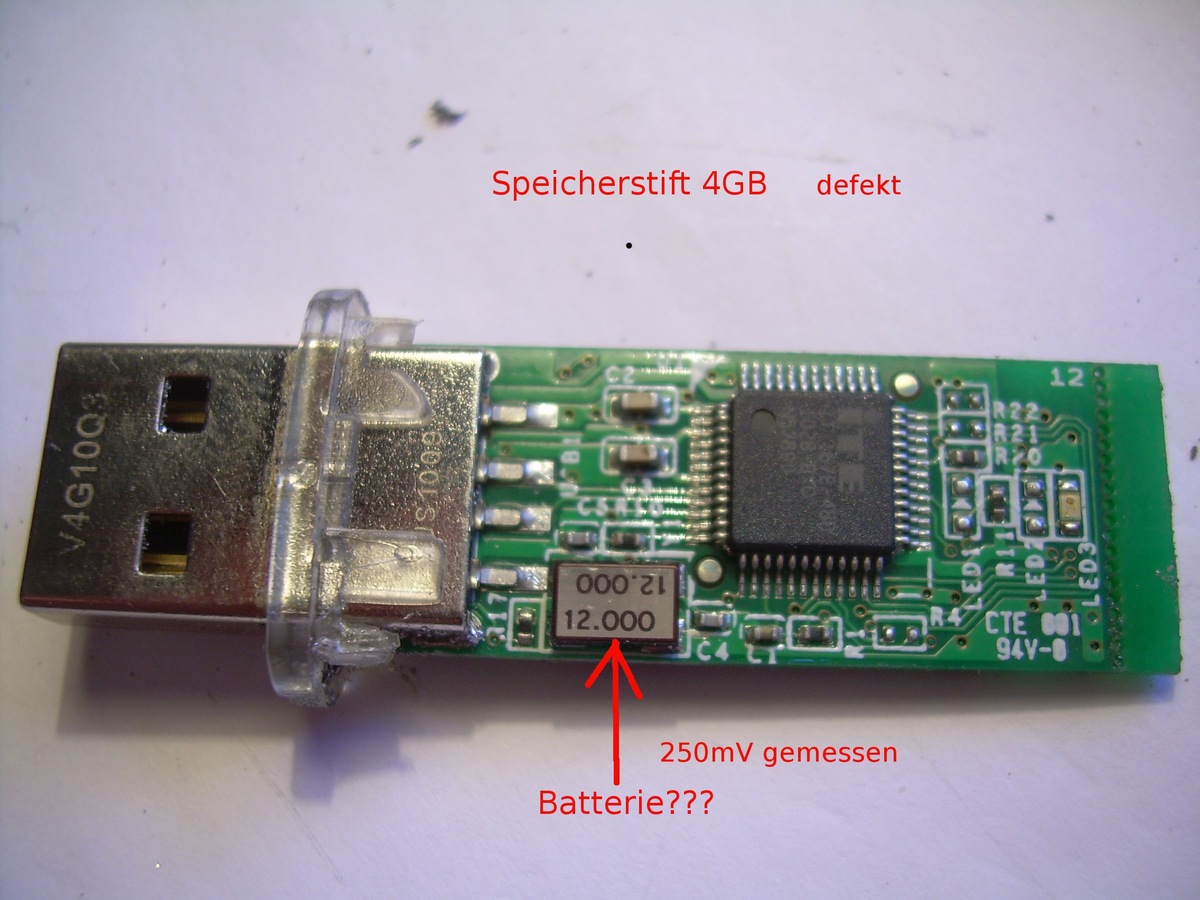

Gast #5394300
W.S. schrieb:
> juergen schrieb:
> Ich frag mich, was für Riesenmengen an Daten zu zu spechern hast.
> Vielleicht würde es sinnvoll sein, sich vor dem Backup zu fragen, was
> denn tatsächlich vonnöten wäre und selbiges auf ne einfache DVD (keine
> DL) zu brennen. Sowas ist noch relativ makroskopisch und deutlich
> billiger als alles Elektronische. Und es hält auch deutlich länger, wenn
> man's nicht in die pralle Sonne legt.
> W.S.
Ja, ich werden das so machen!
Spaßhalber habe ich den 4GB-Stift auseinandergenommen.
Knapp 300mV Spannung konnte ich an dem kleinen Kasten messen!!
Könnte es sein, daß in dem Stift eine Batterie bzw. eine Lithiumzelle
eingebaut ist...so ähnlich wie in meinem alten (12 Jahre) Samsung
XP-Laptop fürs Bios?
Meinen Läppi hatte ich letzte Woche auseinander und bei der Gelegenheit
auch gleich die Spannung an der Zelle gemessen. Das waren noch 3,2V.
Bekomme ich rechtzeitig eine Meldung, kurz bevor die Zelle leer ist? Ich
befürchte, daß die Programmierung für den Systemstart weg sein könnte,
wenn die Batterie erst mal leer ist. Ich wüßte dann auch gar nicht, was
ich machen sollte, könnte mangels Fachwissen und Internetanschluß mir
selber überhaupt nicht helfen.
Falls wirklich mal ein Wechsel der Zelle vonnöten ist, muß ich streng
drauf achten, daß zu keinem Zeitpunkt die Spannungsversorgung
unterbrochen ist? ...oder verzeiht mir das Bios und das Startprogramm
bleibt vorhanden?
Gast #5394339
Nein. Das ist ein Keramik Oszillator.
Nein.
juergen schrieb:
> Ich befürchte, daß die Programmierung für den Systemstart weg sein
> könnte
Es gehen nur die BIOS Einstellungen verloren. Zur Not stellt man die
halt vor jedem Boot neu ein. Wenn du keine besondere Konfiguration hast
sollten die Standard Einstellungen zum Booten reichen.

Gast #5399807
Juergen schrieb:
> Ich wußte nicht, daß das eine LED ist.
> Ich dachte, durch Hitzeeinwirkung wäre die Abdeckung des SMD-Bauteils
> abgesprungen...
Warum öffnest du eigentlich einen USB Stick wenn du weder weißt wie eine
SMD LED aussieht noch ein Quarz?
Du und auch jeder andere wird vermutlich keinen Hardwaredefekt an einem
USB Stick per Augenschein feststellen können.
Gast #5399813
WTF schrieb:
>> abgesprungen...
Ist doch sowieso kaputt, das Ding. Jetzt weiß ich mehr.
