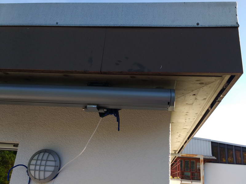

Also, an dieser Stelle mal vielen Dank für die vielen Beiträge. Die Idee, den Beschleunigungssensor mit einem Kabel über die Markisenarme anzuschließen, gefällt mir. In den Armen geht nicht, aber oben drauf sollte kein Problem sein, irgendwelches wetterfestes Klebeband wird es ja wohl geben. Ich mache morgen mal ein Foto. Ich wollte neben den Motor einen Kasten an die Decke dübeln mit 230 V Eingang auf der einen Seite und dem 4-poligen Kabel zur Markise auf der anderen Seite. Da kommt dann ein Netzteil, ein Relais, ein ESP32 (oder ähnliches) und ein 433 MHz Empfänger rein. Dann brauche ich doch keinen CMR-500? An diesen Kasten sollen ein paar Sensoren über ein Kabel angeschlossen werden (Wind, Licht). Temperatur und Feuchte könnten direkt am Kasten befestigt werden. Ob ich im Innenraum eine Dose mit einem Markisenschalter setzen kann, kann ich im Moment nicht beurteilen. Vielleicht besser einen Wippschalter an den Hauptkasten als NOT-Bedienung. Eine Fernbedienung brauche ich unbedingt. Und wenn der Beschleunigungssensor verkabelt ist, wäre die Verbindung Fernbedienung -> Hauptkasten meine einzige Funkstrecke. Wozu brauche ich also den CMR-500 ? Wenn Ihr konkrete Empfehlungen für Bauteile habt, wäre ich sehr dankbar dafür. Ich kann zwar selbst z.B. nach "Anemometer Arduino" googeln, weiß aber nicht, ob das Ergebnis was taugt. Ich bräuchte also: - Regensensor - Anemometer - Beschleunigungssenor - Lichtsensor - 433 MHz Module - Handfernbedienung. Die anderen Sachen (z.B. Temperatur, Feuchte) kenne ich, da kann ich auf Teile zurückgreifen, die ich schon verbaut habe. Danke für alle Tipps ! Jürgen
Jürgen S. schrieb: > Wozu brauche ich also den CMR-500 ? na deswegen Jürgen S. schrieb: > Eine Fernbedienung brauche ich unbedingt. ich verstehe dich nicht, ich lasse den Arduino die CMR anfunken mit allen nötigen Bedingungen, Automatiken, gleichwohl funke per Fernbedienung die CMR an wenn ich es manuell will.
Hier mal ein Bild, damit man sich das Ganze vorstellen kann. Die Markise ist an einem 70 cm Betonvorsprung eines Flachdachs befestigt. Die Hauptbox soll direkt hinter die Markise an die Decke. Zum Thema CMR-500. Weshalb sollte ich zwei Boxen an die Decke nageln? Der CMR-500 kann auch nicht mehr als Signale empfangen und ein Relais ansteuern.
