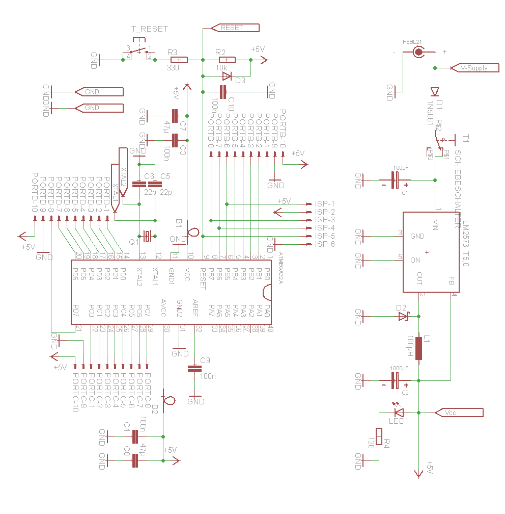

Hallo zusammen.
beschäftige mich schon ein paar Jahre mit ATmega Mikrocontrollern und
kämpfe mit einem kuriosen Fehler.
Gebe ich Spannung auf eine Platine, die einen ATmega Mikrocontroller
beinhaltet, so arbeitet dieser entweder einwandfrei oder erzeugt eine
unveränderliche Ausgabe an seinen Portpins. Als wäre der Reset hängen
geblieben und die Hardware in einem undefiniertem Zustand.
Beide Ergebnisse treten auf ein und derselben Platine scheinbar zufällig
auf. Es macht keinen Unterschied, ob ich nur einen Reset auslöse oder
die ganze Platine aus- und wieder einschalte.
Jetzt kommt das kuriose: Schließe ich die Masse eines Oszilloskops an
die Platine an (egal ob mit oder ohne Tastspitze) tritt der Fehler nicht
mehr auf.
Platinen, die einen externen Resetbaustein nutzen, zeigen den Fehler
nicht.
Brown Out Detection ist aktiviert und steht auf 4V. Es handelt sich um
einen ATmega32A. 5V Betriebsspannung.
Schaltungsaufbau nach den offiziellen Designconsiderations.
Kennt jemand diesen Fehler?
Mit Dank und Gruß
Felix

Wo kommt der Takt des ATmega her? Quarz? Dann: möglicherweise
Fehldimensionierung der Bürdekapazitäten. Gerade an der kritischen
Grenze, mal schwingt der Oszillator an, mal nicht. Schon relativ kleine
externe Störungen können dann deutlich die Wahrscheinlichkeit erhöhen,
dass er anschwingt.
Zum Test mal CKOPT programmieren. Geht's dann auch ohne Tastspitze:
Bürdekapazitäten besser wählen, dann kann auch CKOPT wieder gelöscht
werden.

Jim M. schrieb:
> Aus einer USB Wandwarze? Die hat Y-Kondensatoren, die Dir den GND schön
> mit der Netzspannung mitwobbeln lassen. Oszi liegt fast immer
> niederohmig auf PE.
Danke für den Tipp. Genau so eines setze ich ein. Werde mal andere
Spannungsquellen probieren.

Danke soweit. Genau, ein 11.0592 MHz Quarz kommt zum Einsatz mit je 22
pF an XTAL 1/2 gegen Masse. Habe CKOPT mal aktiviert und mal
deaktiviert. Der Fehler tritt unabhängig davon bei ca. 50% der Resets
auf.
Elektronigger schrieb:
> Schaltplan und Fotos vom Aufbau bitte...
Der Schaltplan ist im Anhang. Freu mich über jeden Tipp.
Falls noch jemand Ideen hat, immer raus damit.
Mit Dank und Gruß
