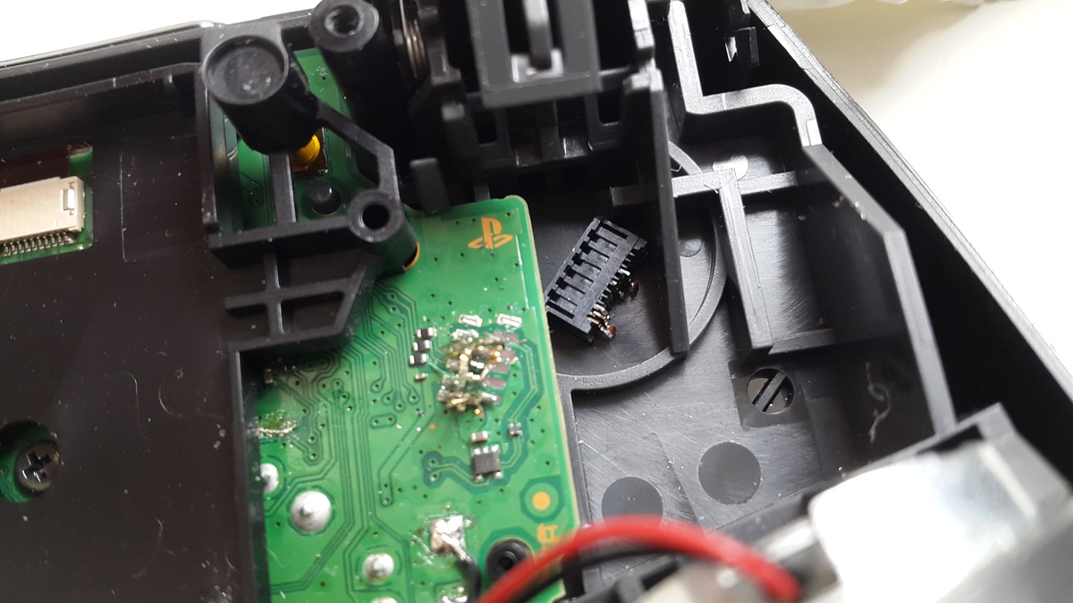

Platine hin oder nicht?
Gast #5391454
Marvin schrieb:
> könnt Ihr mir vielleicht sagen, ob die Platine (siehe Bild) noch
> reparabel ist?
Wenn das Gewurschtel gross und scharf dargestellt wäre,
könnten wir dir vielleicht etwas dazu sagen.
So aber nicht. Lerne Fotografieren und/oder kaufe dir eine
anständige Fotomaschine.
Gast #5391472
Auf der Playstationplatine war mal ein Stecker drauf.
Die Anschlüsse auf der Platine sind abgerissen.
An den nächsten Bauteilen, 3 Drosselspulen und ein Doppelwiderstand,
werden die Signale noch abgreifbar sein, die grossen Flächen für GND und
VCC sind ja noch drauf.
Wenn ich nichts übersehen habe, könnte man an einen Stecker dünne Drähte
anlöten, ihn mit Expoxy draufkleben, und die Drähte an die Bauteile
löten bzw. Flächen freikratzen und dort anlöten.
Da man aber schon den Stecker nicht neu brkommt, solche Playstations
aber im Elektroschrott landen, sollte man einfach dort eine rausfischen.
Persönliche Seite #5391474
Reparabel ist prinzipiell alles. Aber da hat jemand sauber mindestens
fünf Pads abgerissen, warum auch immer. Vermutlich war das mal ein
SMD-Pinheader.
Mit Heißluft warmmachen, das verbogene Gemüse oben vorsichtig entfernen
und dann noch mal schauen, welche Pads tatsächlich eine elektrische
Funktion haben. Das könnte gehen.

Gast #5391815
Natürlich bekommt man das wieder hin,
nötigenfalls wird die Fehlstelle komplett bereinigt, der Stecker mit
Fädeldrähten an erreichbare Kontakte gelötet und abschliessend auf der
Platine verklebt.
Fragt sich nur, WER das machen soll.
Derjenige, der im Bild-links-mittig den Kontakt angebraten hat
sicher nicht!
