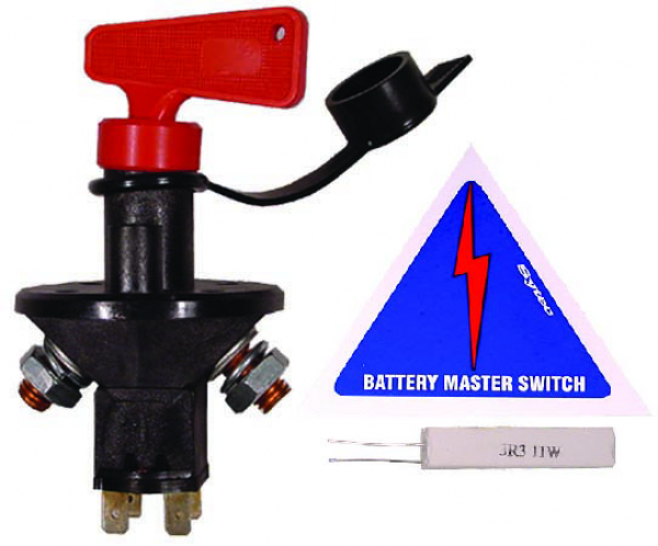

Max G. schrieb: >> Super simpel, einfach ein Schalter, unter 30V bei Gleichspannung kein >> Problem. > > Bei 25 A Dauerstrom wo findet man so einen Not-Aus? Im einfachten Fall nimmt man einen sog. Batterieschalter (mechanisch) für Kraftfahrzeuge für diesen Zweck.
Es Sollte ein Not-Aus Schalter sein. Also durch einen schlag soll der Akku getrennt werden.

Hallo Max, für die mechanische Lösung gibt es viele Fundorte. Im Rallyebereich sind solche Schalter Pflicht. Deswegen findest Du sie auch im Rallye-Bedarf: https://www.sandtler24.de/search?sSearch=not-aus&p=1 Von 12 bis 400 Euro ist alles drin. Ich habe den Schalter für €12,- an meinem zweiten Youngtimer verbaut. Dann steht auch die VDO-Uhr still, die die Batterie mit so mA-Pulsen belastet. Bei den billigen Trennern fehlt die technische Dokumentation, aber das kannst Du ja bei Sandtler nachfragen.

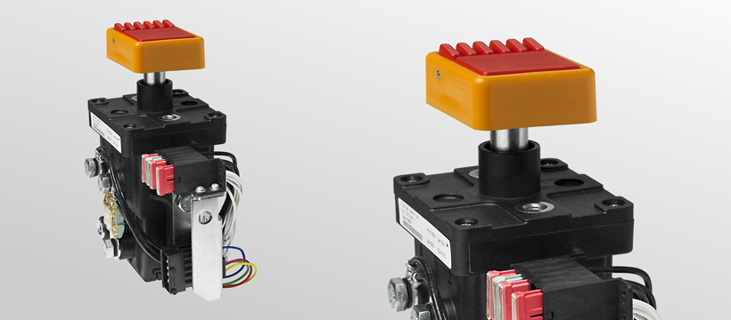

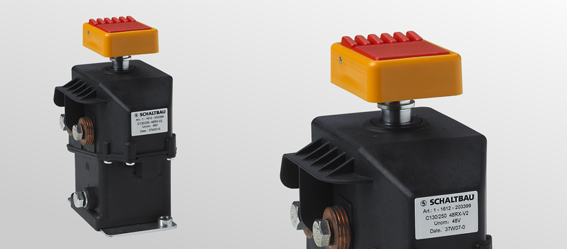

so was vielleicht : http://www.schaltbau-gmbh.com/de/Produkte/Schuetze/C130/

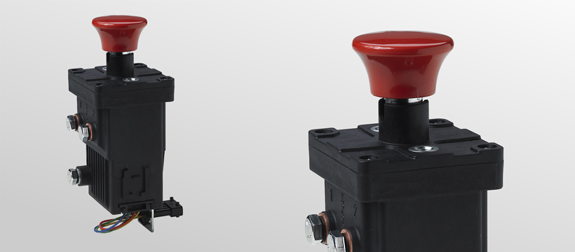

Das sind die Notausschalter die ich geschrieben. Den oberen verwenden wir, unten Jungheirich. Sie nutzen ihm nur nicht, da es doch sicher nicht am Fahrzeug selbst dran soll, weil Fernbedienung.

F. F. schrieb: > Sie nutzen ihm nur nicht, da es doch sicher nicht am Fahrzeug selbst > dran soll, weil Fernbedienung. Weiter oben steht: am Fahrzeug. Bei einer Fernbedienung bräuchte man keinen 70A Schalter.
Dirk J. schrieb: > F. F. schrieb: >> Sie nutzen ihm nur nicht, da es doch sicher nicht am Fahrzeug selbst >> dran soll, weil Fernbedienung. > > Weiter oben steht: am Fahrzeug. Bei einer Fernbedienung bräuchte man > keinen 70A Schalter. Ah so! Dann ist das vom Bild genau das richtige. Du drückst (bei dem oberen Bild, der mit dem ganz roten Kopf) einmal ziemlich große Kontakte auseinander und über einen Stift auch unten die Steuerungsseite. So ist das quasi Schütz und handbetätigter Notaus in einem. Gibt aber auch noch welche, die nur die dicke Leitung unterbrechen.
