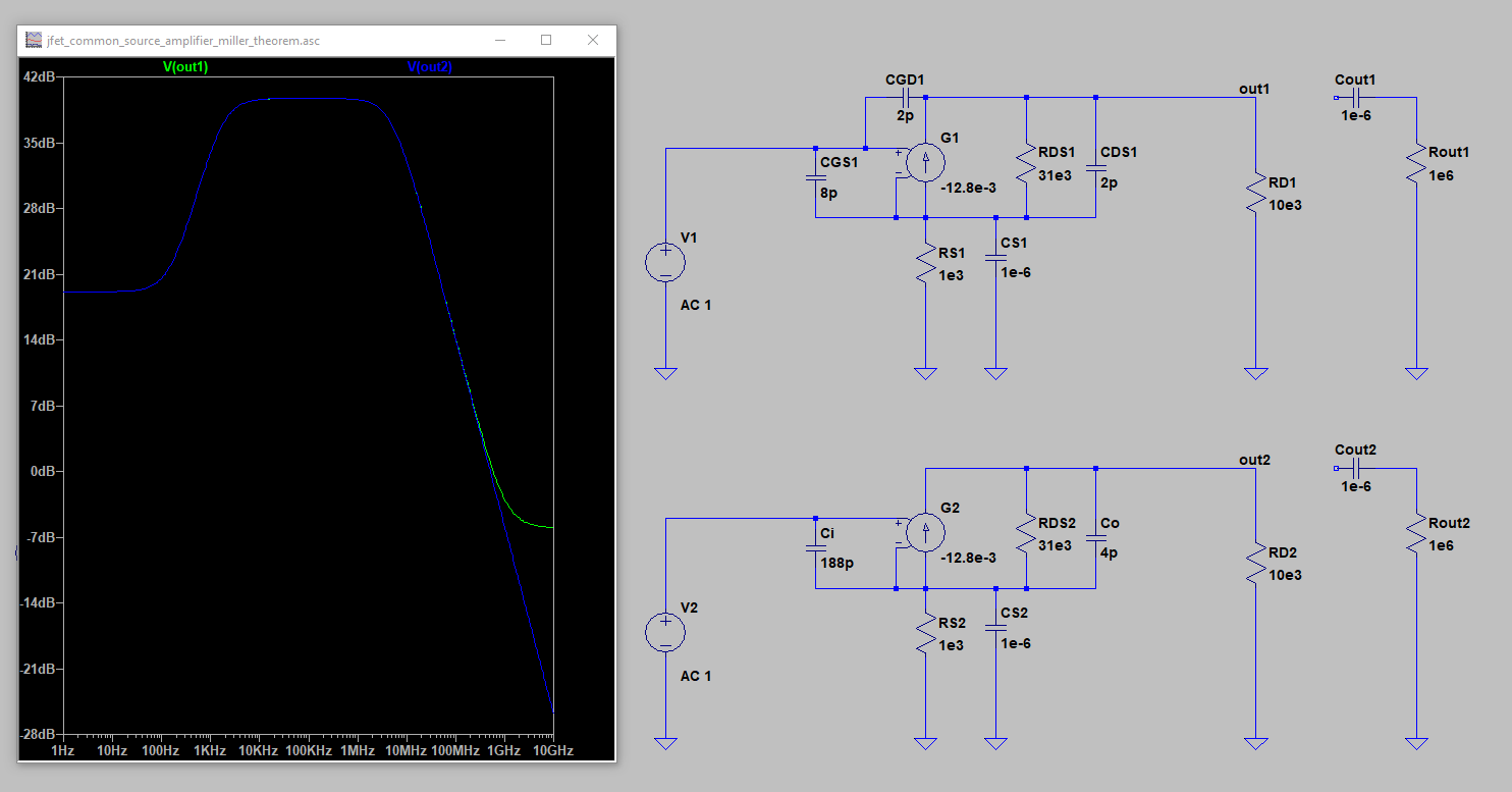

Hallo!
Ich habe eine kurze Verständnisfrage und dazu eine kleine
LTSpice-Simulation durchgeführt.
Für einen FET-Verstärker, für den ich alle Werte habe, habe ich das
Ersatzschaltbild (oben) aufgebaut und simuliert. Da es sich um einen
invertierenden Verstärker handelt, kann (muss?) das Millertheorem
angewendet werden, nach welchem
- CGD und CGS (zusammen mit der Verstärkung A) zur Eingangskapazität Ci
werden
- und CDS und CGD (zusammen mit der reziproken Verstärkung) zur
Ausgangskapazität Co werden.
(Laut Literatur lauten die Gleichungen Ci = CGS + (1 - A) * CGD und Co =
CDS + (1 - 1/A) * CGD)
Wenn man das in diesem konkreten Fall macht (Schaltung unten) stellt man
fest, dass der Amplitudengang - wie nach dem Theorem zu erwarten ist -
quasi identisch ist (erst bei hohen Frequenzen gibt es irgendwann einen
Unterschied, der hier mal egal sein soll).
Jetzt frage ich mich jedoch, wozu das gut sein soll. In Büchern über
Schaltungstechnik wird dieses Millertheorem häufig angewendet, nur mir
ist der Vorteil nicht ganz klar. Ist es so, dass man einfach gerne eine
effektive Kapazität am Eingang und eine effektive Kapazität am Ausgang
des Verstärkers angeben möchte? Oder weil sich nachfolgende Rechnungen
an der Ersatzschaltung dadurch leicht vereinfachen?
Meine wichtigste Frage lautet: Ist es denn stets richtig mit dem oberen
Ersatzschaltbild (also ohne Anwendung des Miller-Theorems) zu rechnen,
wenn man den Verstärker zum Beispiel als Teil einer erweiterten
Schaltung betreibt und berechnen will?
Danke für eure Beiträge und viele Grüße
Klaus

Das Problem ist, dass Du ideale Spannungsquellen verwendest. Wenn Du
noch einen seriellen Widerstand von sagen wir mal 50 Ohm in die
Eingangsleitung legst, oder für die Spannungsquellen einen
entsprechenden Innenwiderstand  spezifizierst, sollte sich das ändern.
Dann bildet dieser Widerstand mit der Eingangskapazizät einen
frequenzabhängigen Spannungsteiler, was bewirkt, dass Ugs bei höheren
Frequenzen stark absinkt.
Gruß,
Bernd

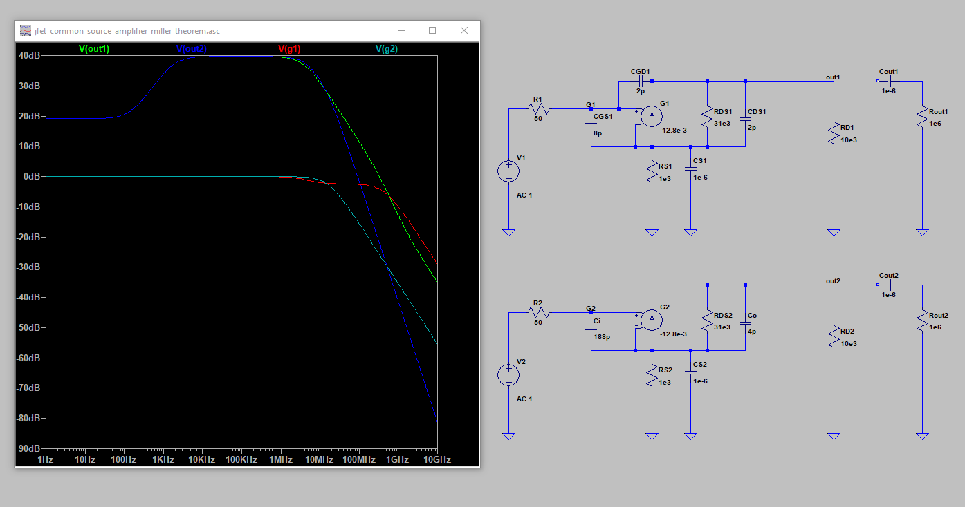

Gast #5391734
Danke für den guten Hinweis, das habe ich ganz vergessen.
Tatsächlich wird die Spannung am Gate dadurch früher bedämpft, sodass
sich logischwerweise auch der Amplitudengang verändert (siehe
Screenshot).
Heißt das, dass ich also stets zuerst das Millertheorem anwenden muss
und eine Rechnung mit dem "klassischen" Ersatzschaltbild (also mit CGS,
CGD und CDS) zumindest für höhere Frequenzen falsche Ergebnisse liefert?
#5391737
> Screenshot).
Ja, Du hast gar keine andere Wahl.
Es gibt keinen FET ohne diese Rückwirkungskapazität - und so ist es
allein eine Frage der Schaltungsauslegung, ab welcher Frequenz der
Tiefpasseffekt wirksam wird.
#5391786
Nein. Das Millertheorem beschreibt eine Transformation. Elektrisch
verhalten sich die originale und transformierte Schaltung identisch.
Allerdings ist in vielen Fällen eine der beiden Varianten einfacher zum
weiterrechnen. Beim MOSFET z.B. entfällt nach der Transformation die
Kopplung zwischen dem Gate- und dem Drain-Knoten und man kann die
Spannungen als unabhängig ansehen.

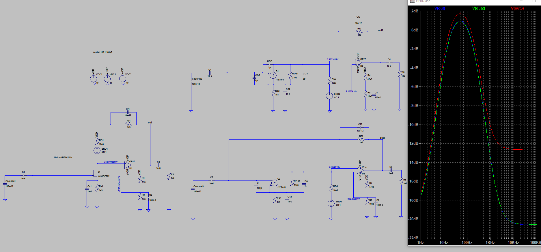

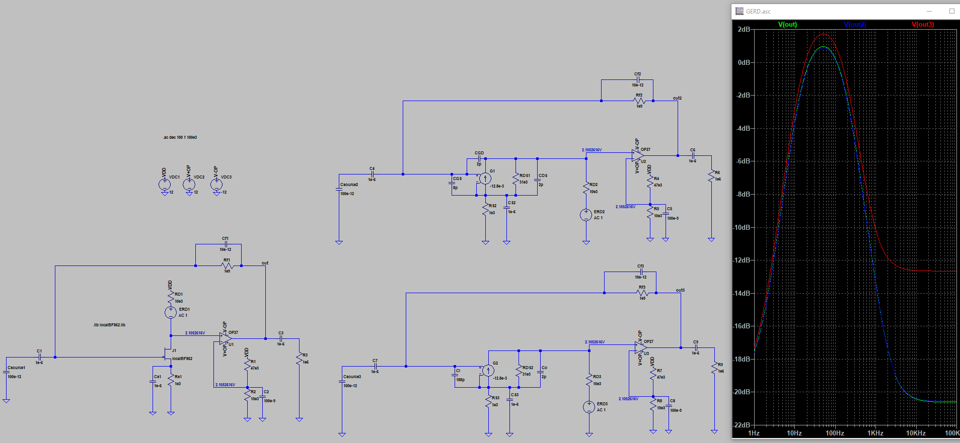

Ich zeige einfach mal meine gesamte Schaltung, wegen der ich
ursprünglich dieses Thema erstellt habe.
Und zwar ist der Transistorverstärker Teil eines Ladungsverstärkers. Ich
bin dabei den Frequenzgang bzw. den Noise Gain von dem Drainwiderstand
RD zum Ausgang zu berechnen. Ihr seht 3 Schaltungen:
1. Richtige Schaltung mit dem Transistor
2. Statt Transistor dessen Ersatzschaltung ohne Millerkapazitäten
3. Statt Transistor dessen Ersatzchaltung mit Millerkapazitäten
Wie man sieht, passt der Amplitudengang von Schaltung 2 super. Wenn die
Millerkapazitäten berücksichtigt werden, passt es jedoch nicht mehr. Ich
würde entsprechend Schaltung 2 berechnen. Dennoch würde ich gerne
verstehen (ohne simulieren zu müssen), wann ich das Millertheorem
anwenden muss, und wann nicht.
Mir ist nicht ganz klar, das du hier "Millerkapazität" nennst.
Normalerweise bezeichnet man so die Koppelkapazität zwischen Ein- und
Ausgang des Verstärkers, bei deinem MOSFET also C_gd (Gate ist der Ein-
und Drain der Ausgang).
Diese Kapazität kann man unter Umständen vernachlässigen - wenn man nur
niedrige Frequenzen betrachtet. Im Normalfall wird man sie aber in die
Simulation einbeziehen. Ja, man wird gar keine Wahl haben, wenn das
MOSFET-Modell korrekt ist. Denn dann hat es alle parasitären
Kapazitäten bereits eingebaut.
Die Transformation nach Miller ist genau betrachtet nur eine Näherung,
denn sie geht davon aus, daß die Verstärkung konstant (insbesondere
unabhängig von der Frequenz) ist. In der Realität ist sie das aber
nicht. Und deswegen verhalten sich Original und Transformierte auch
subtil unterschiedlich.
Wenn man die Rechnerei ohnehin einem Computer aufbürdet, dann sollte man
tunlichst mit den real existierenden parasitären Elementen rechnen.
Sofern man sie natürlich kennt oder wenigstens abschätzen kann.
Der Vorteil der Millertransformation besteht darin, daß man das
Verhalten einer Schaltung überschlagsmäßig viel leichter bestimmen kann,
indem man die Koppelkapazität auf den Eingang (seltener auch: auf den
Ausgang) transformiert. Beim MOSFET bleibt dann einfach der Tiefpaß aus
Quellimpedanz und Eingangskapazität übrig. Das kann man bedarfsweise
auch im Kopf ausrechnen. Die Simulation der untransformierten Schaltung
ist aufwendiger. Aber den Computer kratzt das nicht.
