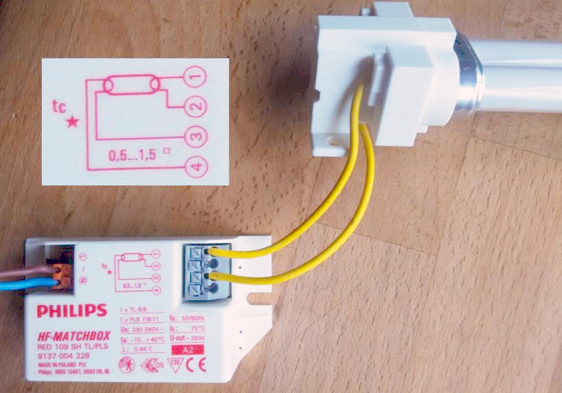

siehe angehängtes Bild, ich möchte eine Philips "PL-S"-Leuchtstoffröhre
an einem Vorschaltgerät betreiben, das laut Datenblatt auch PL-S-Lampen
unterstützt. Röhre hat 9 Watt. Die Bauform PL-S hat nur 2 Anschlüsse,
das Vorschaltgerät aber 4 Abgänge. Zuerst hatte ich die Pins 1 und 2
angeschlossen, leuchtet nicht. Dann die anderen Pins durchprobiert. Was
ist falsch? Ist eines der Teile defekt? Ist das EVG doch nicht
kompatibel?

Gast #5391861
Feldstecher schrieb:
> Das heisst, das Vorschaltgeraet ist nicht kompatibel, oder?
Sieht wohl so aus, Nummer der FL, auch eine Philips?
Philips:
2-Pin PL-S lamp base contains a special starter for almost instant
starting on electromagnetic drivers.
4-Pin PL-S are designed for use on electronic drivers.
Die Werbedatenblätter sind einfach nur noch Schrott :(

Gast #6157508
Bei der Matchbox 1-2 und 3-4 brücken, dann sollte es auch gehen.
So habe ich es für eine Natriumdampflampe gemacht, die hat auch nur zwei
Anschlüsse, und das funktioniert bestens.
#6157549
Auch wenn das Thema "gegessen" ist, noch mal zur Wiederholung:
Zweipolige Lampen mit eingebautem Starter eignen sich nicht
für elektronische Vorschaltgeräte und für die Zuordnung von
Lampen und Vorschaltgeräten ist nicht die Leistung, sondern
der Lampen- Strom entscheidend. Weicht dieser ab, so kommt es
zur Verkürzung der Lebensdauer der Lampen.

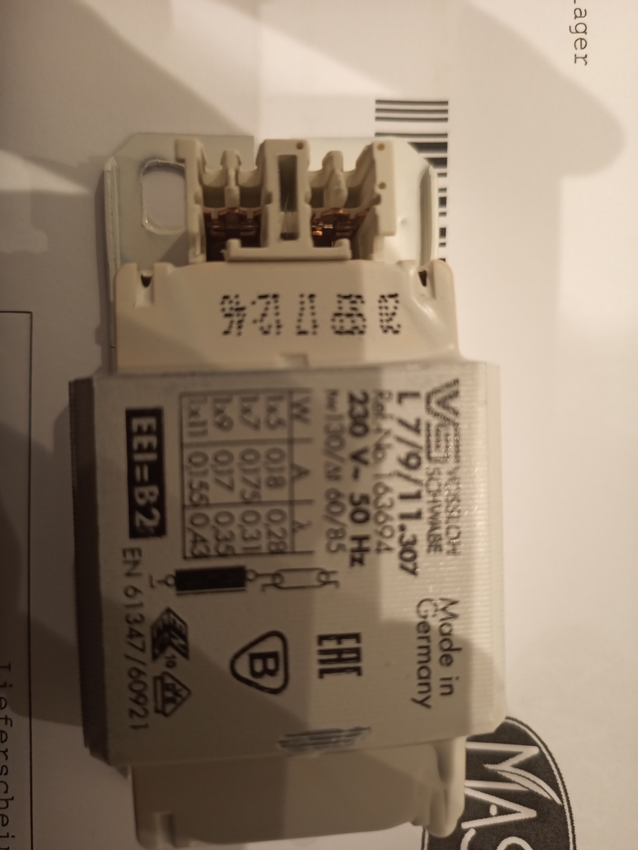

Gast #6665360
sorry für das Karpern, aber ich habe gerade das gleiche Problem.
Da das passende VVG nicht mehr lieferbar ist, geht evtl. auch das hier?
https://www.ebay.de/itm/373046219629
für G23, PL-S 11W 89V? Spielt es eine Rolle, dass das Vorschaltgerät für
TC-S ist?
Sonst gibt es noch so ganz wilde Spielgefährten wie das Opple OP-YZ11D,
welches angeblich auch für 11W ist? Aber sonst kann ich kein Wort der
Spezifikation lesen.
Danke.
Sebastian

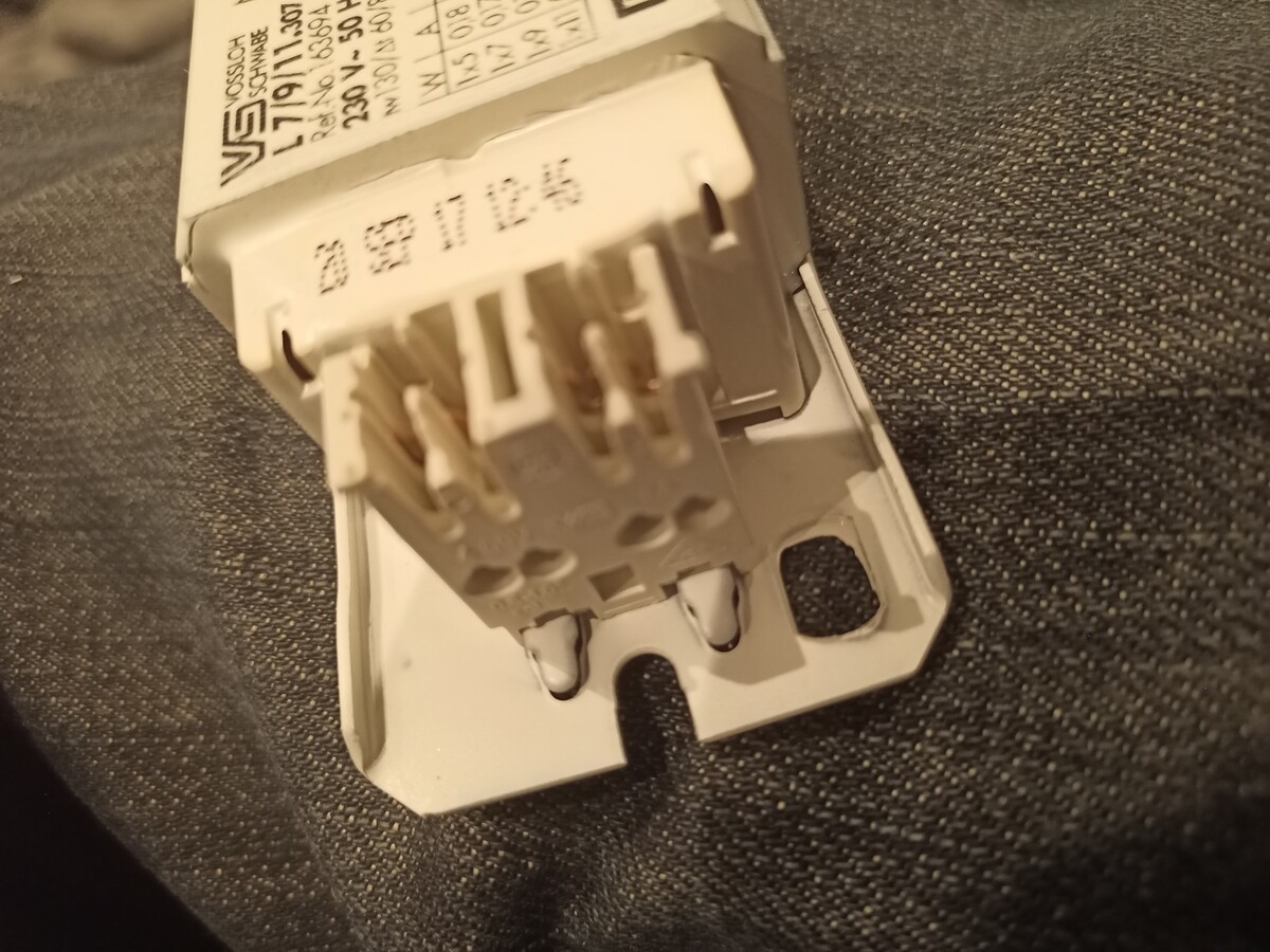

Gast #6667745
das gute Teil ist heute angekommen, jetzt habe ich schon die PDFs vom
Hersteller durchgeblättert und schon viel gesucht: aber jetzt ist nicht
ganz klar welcher Anschluss für was ist.
Habe ein Foto gemacht, links ist eine 4 und dann 50V, rechts 6A. Unten
drunter links 0,-1,0, sol und rechts das VDE-Zeichen.
Keinerlei Angaben was der Eingang und was der Ausgang ist, ist das
irgendwie standardisiert? Oder gibt die Zeichnung auf dem Gerät darüber
Aufschluss?
Danke.
Sebastian
