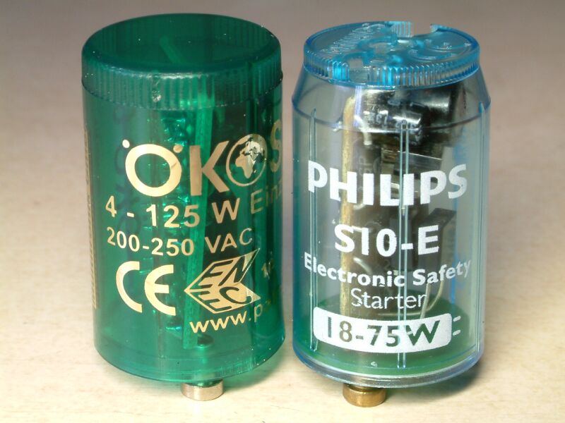

hier im Garagenhof sind 8 Leuchtstoffröhren (T8, 58W, KVG) verbaut, die
z.T. defekt sind (nur die Enden leuchten), die restlichen Röhren
leuchten nur noch mehr oder weniger schwach rosa. Ich möchte alle Röhren
ersetzen und dazu elektronische Starter verbauen, damit das angeblich?
röhrenschädigende Blitzlichtgewitter beim Start unterbleibt. Also nach 2
sec. bling - und alle 8 Röhren starten gleichzeitig. Wird das (auch bei
Minustemperaturen) funktionieren?
Leider habe ich schon mal irgendwelchen Müll gekauft, nach paar Starts
waren meine Röhren defekt. Die starteten dann auch nicht mehr mit einem
konventionellen Glimmlampen-Starter. Das sollte hier nicht passieren, da
der Schaden an mir hängen bleiben wird.
Ich finde elektronische Starter, die in ca. 2-3 sec. starten und sog.
Turbostarter, die in 0,4 sec. starten. Letztere würden angeblich bei den
58W Röhren ein lautes Brummen abgeben.
Habe mal die Philips S10-E Starter anvisiert, die gingen bei ebay schon
in rel. großen Stückzahlen über die virtuelle Ladentheke. Hat jemand
Erfahrungen mit den Dingern und kann berichten? Oder nimmt man besser
einen anderen Typ oder wählt einen anderen Hersteller?
Oder bleibt man doch besser beim konventionellen Blitzlichtgewitter?
Umbau auf EVG scheidet aus, das will hier niemand.
Grüße von Gustav
von Stefan H. (stefan_h143)
Ich habe auch ein paar elektronische Starter verbaut, weil die Vermieter
keinen Umbau wollten und mich das ewige geblitze aufgeregt hat...
Die Turbostarter brummen schon recht laut im Vergleich zu normalen
Starten. Dafür sind die aber halt auch deutlich schneller.
Im ersten Moment denkt man, dass das die Röhren recht schnell kaputt
machen müsste, aber komischerweise halten die trotzdem länger...
Die langsameren sind halt auch langsamer... war mir zu blöd ewig zu
warten, also hab ich mittlerweile nur noch die Turbos drin.

von Gustav K. (hauwech)
Stefan H. schrieb:
> Die Turbostarter brummen schon recht laut ...
Ok, dann scheiden die aus. Eine Lärmbelästigung nachts durch das laute
Brummen beim Start der Lampen macht keinen Sinn. Um den Garagenplatz
wird gewohnt.
Hat jemand Erfahrungen, ob die Starter auch bei Minustemperaturen
zuverlässig funktionieren?

von Matthias L. (limbachnet)
In der Garage habe ich den "Frigostart" von Palmstep in Benutzung, seit
über 10 Jahren problemlos.
Hört sich gut an und 10 Jahre Garantie ebenso!
Vielen Dank für die Empfehlung.
Christoph K. schrieb:
> Ich habe schon verschiedene "elektronische" Starter ausprobiert, das war
> alles Humbug. Nicht schneller oder besser als die hundsgewöhnlichen.
Habe mal zum Testen zwei Muster beschafft:
- Öko6 von Ökostart, 4-125W, -20 bis 100°C, grünes Gehäuse
- S10-E von Philips, 8-75W, keine Temperaturangabe, blaues Gehäuse
Bei beiden Startern sehe im transparenten Gehäuse den gleichen Aufbau
und beide Starter verhalten sich identisch: ca. 2sec. leuchten die Enden
weiß, dann ein einmaliges "bling" - und die Röhre leuchtet.
Bei den hundsgewöhnlichen Startern (hier S10 von Philips) gibt es je
nach Lust und Laune ein mehr oder weniger ausgeprägtes
Blitzlichtgewitter.
Kann da keinen Humbug erkennen, ganz im Gegenteil.
Nachtrag:
Habe einen der elektronischen Starter in der 58W Küchen-Deckenleuchte
belassen und bin begeistert. "Bling" und Licht ist. Hätte ich schon viel
früher austauschen sollen!
