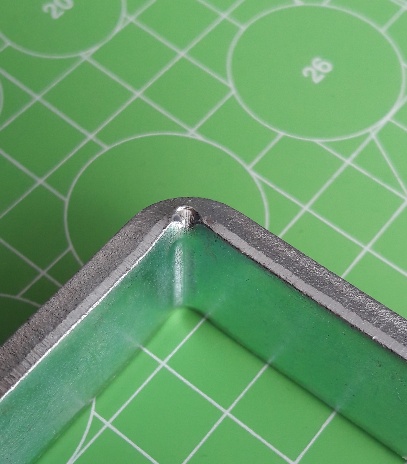

Moin, ist ein solcher Winkel auf Zug (=auseinanderziehen) vergleichbar belastbar wie auf Druck?

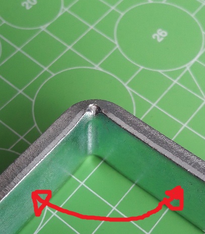

Zeichne doch mal die Krafteinwirkung als Pfeil ein.
Zitronen F. schrieb: > Zeichne doch mal die Krafteinwirkung als Pfeil ein. echt? na gut.
Die Frage nach der Kraftrichtung war durchaus berechtigt. Du sprichst in der Frage von Zug/Druck und zeichnest Biegung als Belastungsfall. Zu deiner Frage. Unter der Annahme einer linearen Balkentheorie (Bernoulli-Balken), sind deine beiden Belastungsfälle gleich.
A. B. schrieb: > Moin, ist ein solcher Winkel auf Zug (=auseinanderziehen) vergleichbar > belastbar wie auf Druck? Sicher, denn der Hersteller schreibt ja keine Montagerichtung vor: du kannst die Bügel fürs Bücherregal nach oben oder nach unten weggehen lassen...

A. B. schrieb: >> Zeichne doch mal die Krafteinwirkung als Pfeil ein. > > echt? na gut. Du meinst also nicht auf Zug, sondern auf (Ent-)biegung? Da sind die Werte mit Sicherheit deutlich kleiner als die zul. Druckbelastbarkeit. Solche Konstruktionen versucht man nach Möglichkeit zu vermeiden.
F. F. schrieb: > Zusammen ging immer gefühlt einiges leichter. In die eine Richtung sind andere Muskeln und Handteile beteiligt als in die andere, läßt sich somit gar nicht vergleichen.
Markus L. schrieb: > F. F. schrieb: >> Zusammen ging immer gefühlt einiges leichter. > In die eine Richtung sind andere Muskeln und Handteile beteiligt als in > die andere, läßt sich somit gar nicht vergleichen. Dann noch mal und nicht so zärtlich. In der Zuvor gebogenen Richtung geht das leichter. Zurückbiegen geht (bei solchen Winkeln wie im Bild) eigentlich gar nicht richtig. Du verbiegst die Schenkel, nicht den Winkel. Wenn du das nicht glauben willst, gehe in den Baumarkt und kaufe dir so einen Zehnerpack von einem dünnen Winkel. Es ist so wie ich sage, auch wenn hier wieder einige da eine Wissenschaft draus machen wollen.

Zusammenbiegen geht deswegen leichter, weil das Drehmoment am Knick immer größer wird, wenn davon ausgegangen wird, dass zwei entgegengesetzte Kräfte auf die Enden des Winkels aufgebracht werden. Entspricht dem 1. Fall der Eulerschen Knickung.
#5393200
F. F. schrieb: > Zurückbiegen geht (bei solchen Winkeln wie im Bild) > eigentlich gar nicht richtig. Du verbiegst die Schenkel, nicht den > Winkel. So ist es. Im Zweifelsfall nimmt man besser Winkel mit Verstrebung wie beim Waschbecken oder Schwerlastwinkel https://www.idealo.de/preisvergleich/MainSearchProductCategory.html?q=schwerlastwinkel

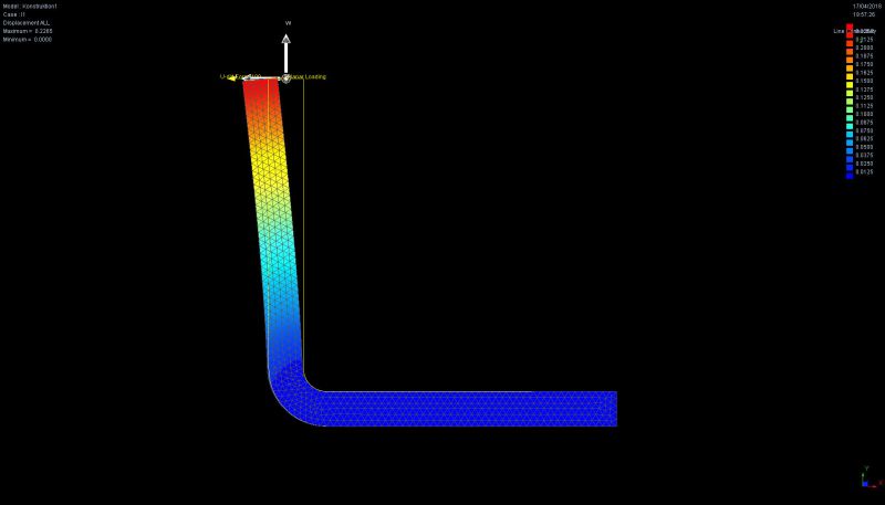

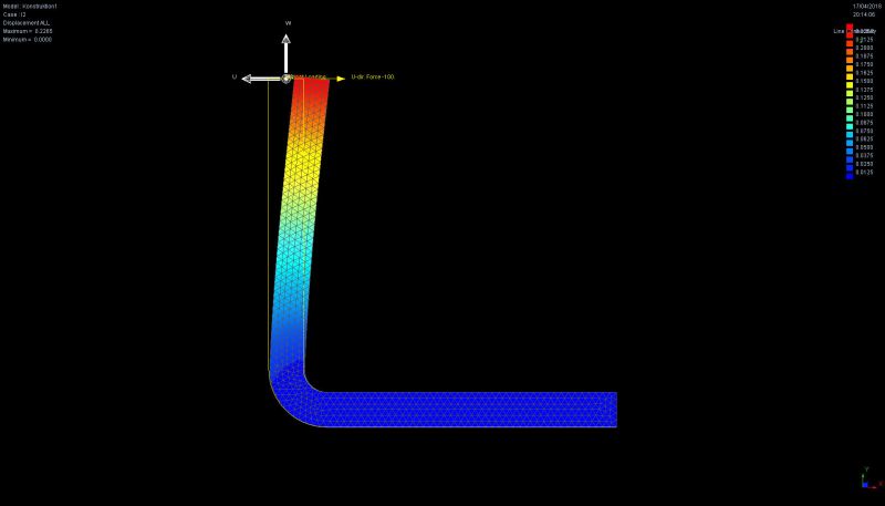

Da ich neugierig bin hab ich es mal kurz als fea probiert. Winkel 30x30 t=3 Rm=4.5 "unten" eingespannt oben Last nach links bzw rechts 100N max. verformung 0.2265 in beide richtungen normal grglüht ;)

Dass die Einspannung und Lasteintrag nicht korrekt ist war klar. Es ging mir nur um die Biegung. Da hat die "kurze" Seite je nach Last Druck bzw. Biegespannung. Nach FEA macht das keinen Unterschied. Dass bei einem geraden Traeger die Lastrichtung egal (- Gewicht) sollte offensichtlich sein.
heinz schrieb: > Nach FEA Wasn das?
#5394080
heinz schrieb: > Nach FEA macht das keinen Unterschied. Eine typische Eigenschaft linearer FEM.

A. B. schrieb: > Moin, ist ein solcher Winkel auf Zug (=auseinanderziehen) vergleichbar > belastbar wie auf Druck? Prinzipiell geht man bei Berechnungen davon aus, daß Zug- und Druck-Belastungen identisch sind. Was jedoch, genau genommen, eine Vereinfachung ist, mit der sich alles "über einen Kamm scheren" läßt. :D Tatsache ist, daß ausnahmslos jedes Material auf Druck höher belastbar ist als auf Zug. Das hängt damit zusammen, daß unter Druck eine "Verdickung" des Querschnitts stattfindet, wohingegen unter Zug eine "Verschlankung" von ihm abläuft. Genau genommen "versagt" also ein Prüfstab, z.B. aus Stahl, unter Zug früher als unter Druck. Grüße
@holzkopf Hier haben wir aber keinen klassischen Stauchvorgang. Wenn dieser Winkel gebogen wird - agal ob "auf" oder "zu", dann "verdickt" sich jeweils eine Seite während die andere sich "verdünnt". Denke man unterscheidet zwischen Stauchvorgängen und Biegevorgängen. Glaube bei einem so gegossenen WInkel, wären die Kräfte klar gleich. Allerdings kann das material gewissermaßen vorbelastet, oder vorgeschädigt dadurch sein, dass es ursprünglich in diese Form gebracht wurde (bereits durch einen Biegevorgang).
#5395484
Alex G. schrieb: > Allerdings kann das material gewissermaßen vorbelastet, oder > vorgeschädigt dadurch sein, dass es ursprünglich in diese Form gebracht > wurde (bereits durch einen Biegevorgang). Sieht man ja im Bild im ersten Posting
